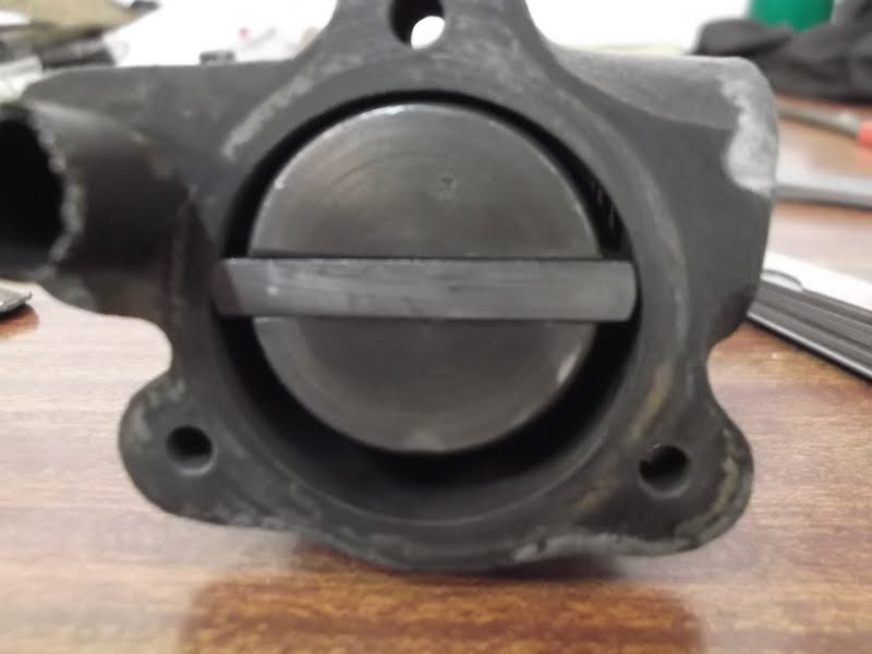

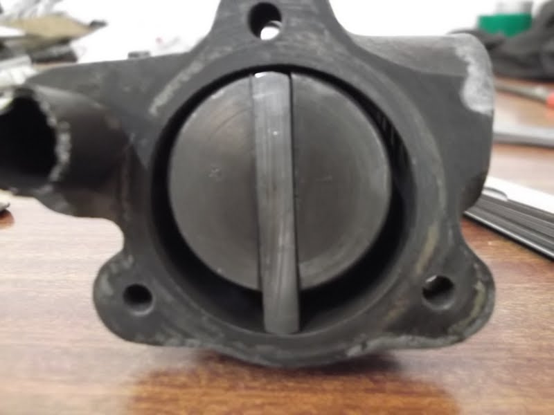

connaissez vous les tolérances d'usure pour la palette de la pompe à huile ?
dans cette position j'ai 0,2mm de jeu.
et dans celle ci j'ai 0,8mm de jeu. si vous aviez aussi le jeu mini entre la palette et le couvercle je suis preneur.
je n'ai pas vu de palette au catalogue des fournisseurs, il faut les usiner dans du plat étiré ou autre ?
merci d'avance pour vos réponses.

On ne peut pas refabriquer la palette dans du fer plat étiré car elle est en acier de belle qualité.
Il est possible de tester la pompe démontée, en la faisant tourner avec une perceuse ( pas trop vite ), dans un récipient contenant de l' huile un peu chaude. Si l' on peut pas boucher la sortie avec le pouce, c' est bon ! ... ( d' après un ancien )

justement elle me semble bien fabriquée dans du fer étiré...
ne pas confondre avec du plat laminé à chaud pour faire des pentures de volets, souvent appelé à tort fer étiré dans les bricomachin.
le fer plat étiré c'est celui qui sert à faire des équerres, des règles de précision...

Fer étiré ou non, ce n'est pas le souci.
Étiré veux dire un acier laminé mais lequel ?
Il nous faut déterminer l'acier utilisé Acier 20 ap ou autre.
Trouver un duromètre pour en mesurer la dureté !
Tant que ces deux opérations ne sont pas réalisées, il faut remonter une palette origine.
Pour ma part, je teste les pompe à huile dans un bain d'essence pour contrôle.
Les jeux et tolérance ne figurent pas dans les documentations.

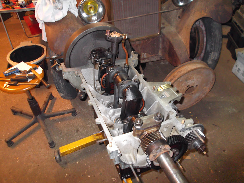

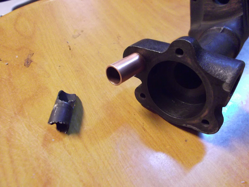

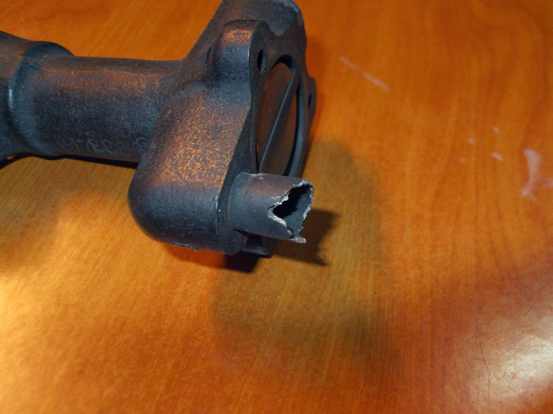

je finalise le remontage de mon moteur avec le peu de temps libre que je peux avoir et ce soir j'ai remplacé le tube d'aspiration de la pompe.
il était complètement rongé et je ne pouvais pas la monter ainsi.
par contre je n'ai pas la longueur d'origine de ce tube, si quelqu'un aurait cette info sous la main que je puisse le couper à la bonne dimension.
merci.

avec l'ancien tube et en présentant le carter j'en ai déduis une longueur d'environ 15 ou 16mm, j'ai coupé à 15,5mm.
du coup je n'ai plus qu'à refermer le bloc, reculasser et poser les périphériques.

Voila un superbe travail !

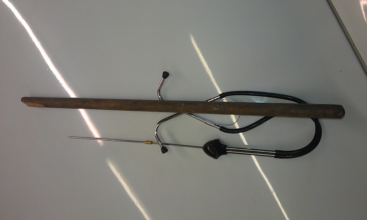

Re: jeu de la palette de pompe à huile.

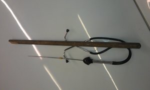

Les anciens mécano utilisaient un morceau de bois pour trouver les bruits
Il existe un stéthoscope pour les mécaniciens
Beaucoup plus efficace

J'ai mesuré les jeux de la palette de ma pompe à huile et je trouve à peu près la même chose que toi: 0.2 et 0.7 mm selon la position.
Concernant le jeu entre la palette et le couvercle: j'ai mesuré (pas facile) 0.4 mm.
Par contre en regardant tes photos, c'est la largeur de la chape (dans laquelle coulisse la palette) qui me paraît importante: sur la mienne la cale de 0.1 mm ne passe pas sur toute la longueur (alors que la cale de 0.08 passe).
En ce qui concerne la longueur du tube cuivre (diam 7.5 x 10.5) les 16 mm me surprennent. En effet moi je mesure 55 mm !

pour la longueur du tube c'est normal, sur les B14G le corps de la pompe est placé plus bas, du coup le tube est moins long.
c'est probablement pour éviter un désamorçage de la pompe à l'arrêt.
