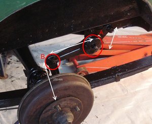

J'ai pu un peu avancer dans ma recherche d'une solution pour cet amortisseur arrière droit manquant:
Un marchand "bien connu" de pièces pour voitures anciennes m'a trouvé dans ses stocks anciens, des pièces d'amortisseur mais il n'y a que les "bras" et
Il manque donc:
- les axes: je suppose que ça ne doit pas être trop compliqué à refaire, sur les 3 amortisseurs que j'ai, il s'agit de boulons assez standard.
- Une sorte de rondelle creuse avec des bords, qui sauf erreur, doit recevoir à l'intérieur les disques de friction. (Entouré en rouge et noté A sur la photo)
- Une sorte d'étoile (Entourée en rouge et notée B sur la photo) mais donc j'ignore la fonction. (réglage de la friction ?)
J'ai un peu du mal à trouver des informations sur ces amortisseurs: aucune mention dans le dictionnaire des réparations, et je n'ai jamais trouvé l'équivalent d'un manuel constructeur/ d'atelier.
Est-ce que quelqu'un pourrait me confirmer à quel endroit se trouvent les rondelles de frictions : est-ce que seul le plus gros axe (marqué A) recoit une friction, ou est-ce que l'axe (noté B) en a une aussi ? Je suppose qu'il y a deux rondelles de frictions par axe, une de chaque côté ?
Si quelqu'un à des informations, j'avoue que ça m'aiderait pas mal. (Si vous avez aussi un amortisseur à restaurer mais complet, je suis bien évidemment un acheteur potentiellement très intéressé)
Merci
Loïc

Salut,
vas voir ici, http://docauto.perso.sfr.fr/documentati ... n_b14.html il y a dans le livret piece detachée l'eclaté de l'amorto
bonne journée

Bonsoir,
Oui, merci pour l'information : j'avais pas pensé à regarder dans l'éclaté des pièces.
