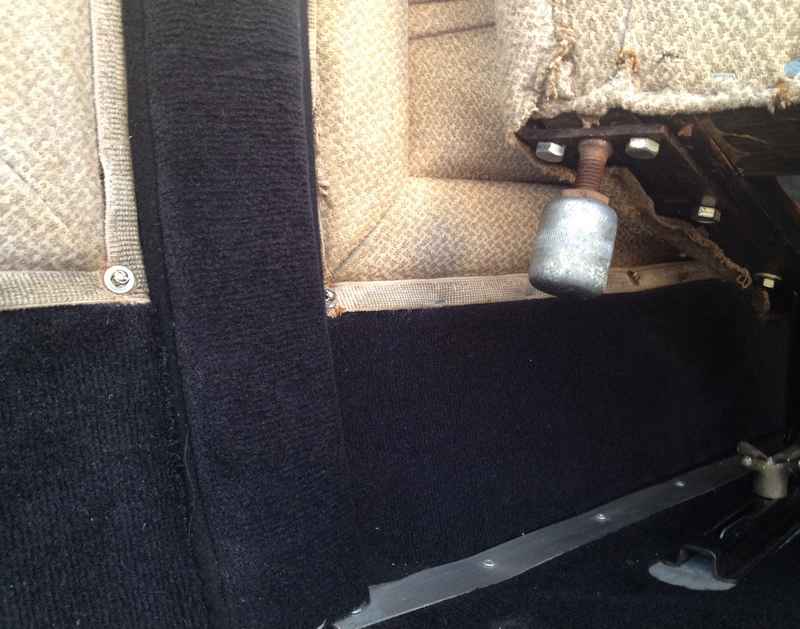

Bonsoir
les assises de siège n'ont plus la butée marqué par les flèches comme on peut le voir sur la photo .
Pouvez vous me dire ou me faire une photo des pièces manquantes ce que je dois mettre pour être conforme à l'origine?
Merci pour votre aide

salut emlaserve
j'ai pris cette photo dans ma voiture ou l'ont peut bien voir cette piece.
si cela ne te suffit pas je peut eventuelement en refaire
mes sieges sont d'origine et n'ont pas été refait donc je pense que cette piece est bien conforme à l'origine
si les connaisseurs peuvent confirmer...
au plaisir
florent

Bonsoir Florent
Merci pour ton aide par cette photo mais pourrais tu me donner la hauteur de cette butée?

Re: butée assise siège AV
Message par florent grégoire »
la butée est cylindrique
40mm de haut
35mm de diametre
la tige filetée de réglage fait 12mm
Message par emlaserve »
Super merci Florent pour ta rapidité sur la photo on dirait que la buté est en alu?
oui elles sont en alu
Merci Florent je vais faire chauffer le tour il y un moment qu'il n'a pas tourné.
