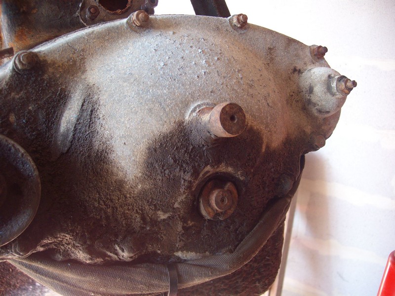

J'ai pu acquérir 2 moteur de B2 (me semble t-il). L'un d'eux possède un carter de distribution que je n'ai jamais vu. Il y a un "téton" fixe en son milieu et ne dispose pas du guidage/maintien de la manivelle. Pouvez-vous m'aider à identifier ce moteur ?
Merci par avance

Bonjour a tous,alsacec4g a écrit :Bonsoir,
Merci par avance
Christian

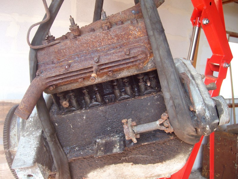

A la vue de l'arbre d'entrainement de la magneto et de l'échappement incliné, j'opte pour un type A ...
Amitiés,
Luc.
Re: Identification moteur
Je confirme . Le téton de fixation sur le carter de distribution correspond à un Type A. ( alésage de base, 65 mm , à vérifier , car on trouve parfois des mélanges ...)
