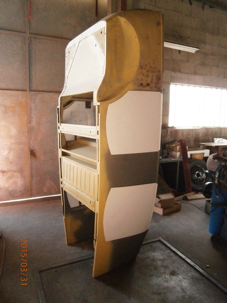

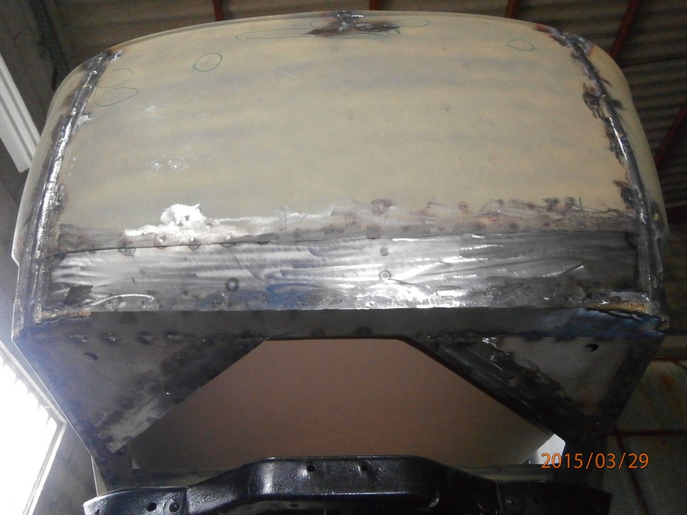

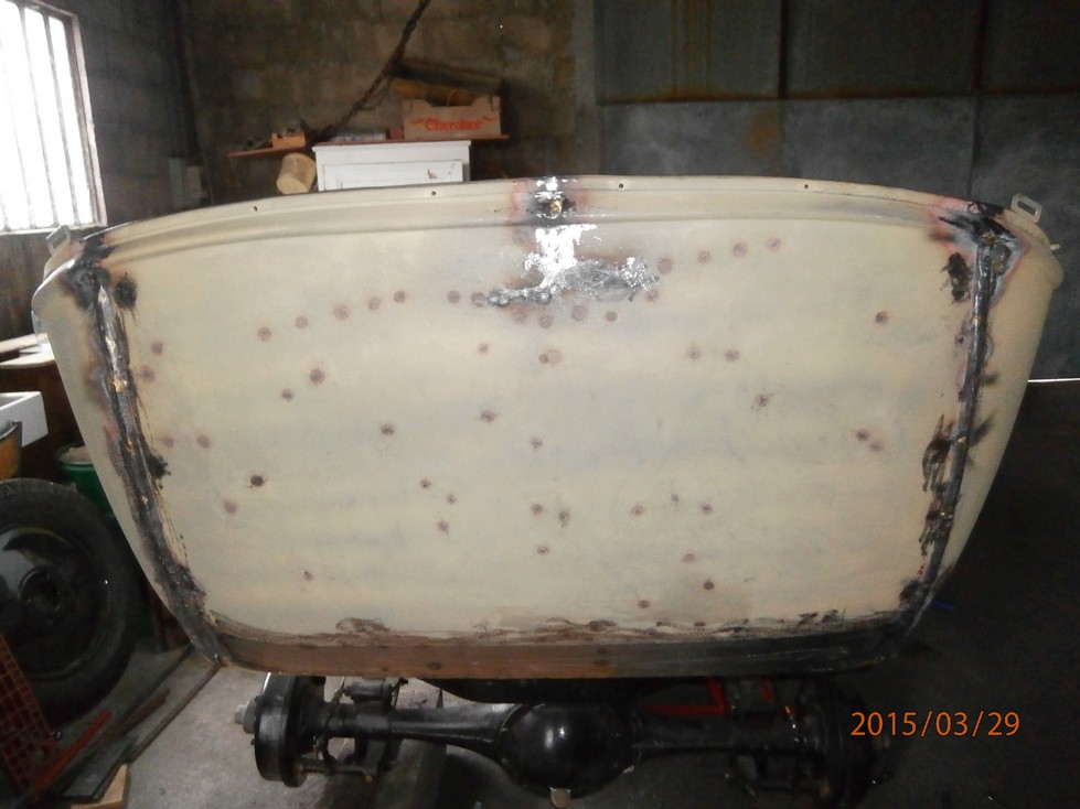

Messages : 662
Re: B12 torpédo tourisme

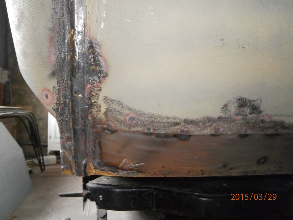

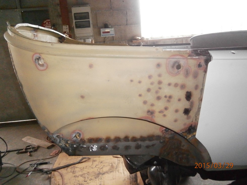

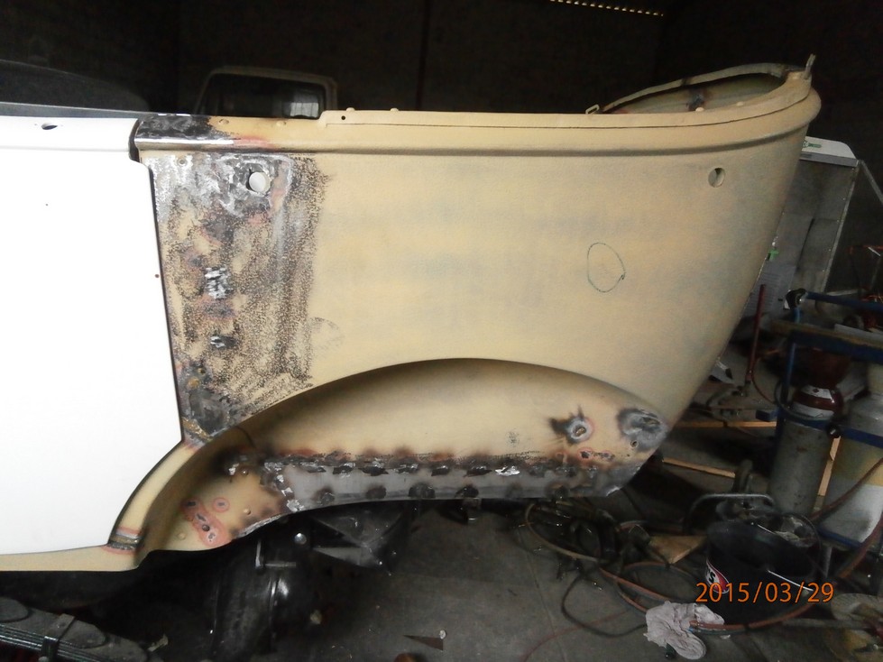

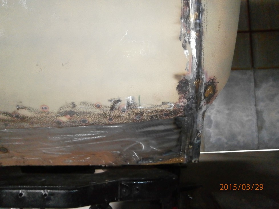

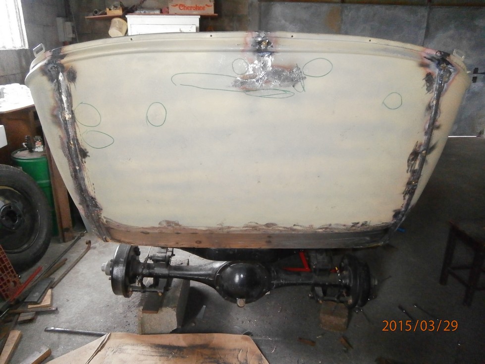

Je rajoute les dernières photos.
Les points noirs correspondent à la réparation des bosses et creux.
La reconstruction de la caisse est presque terminée :P ...

Très beau travail de tôlerie et rapide qui plus est !

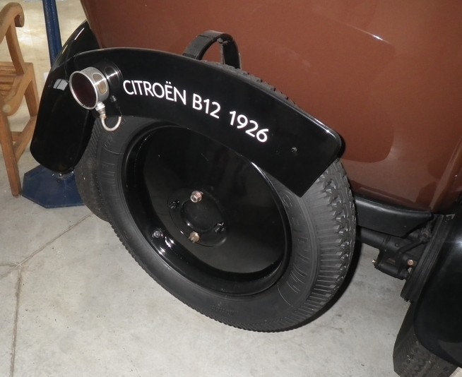

Pour l'arrière, comme évoqué il y a quelques temps, je souhaite fixer le support de plaque d'immatriculation sur le panneau arrière.
Voir modèle ci-dessous sur la B12 du conservatoire Citroën.
Phil42 a très gentiment fourni un plan du renfort axial caché par la banquette.
On trouve facilement la plaque d'immatriculation arrondie.
Mais je recherche un modèle pour reproduire :
- le support de roue de secours (intercalé entre la proéminence arrière du châssis et la roue de secours
- le support de plaque d'immatriculation en tube cintré, qui suit le contour du pneu.
Auriez-vous ça sous la main ?
Merci pour votre aide.

Dépanauto ou 4A avaient ça, il me semble dans leur catalogue....

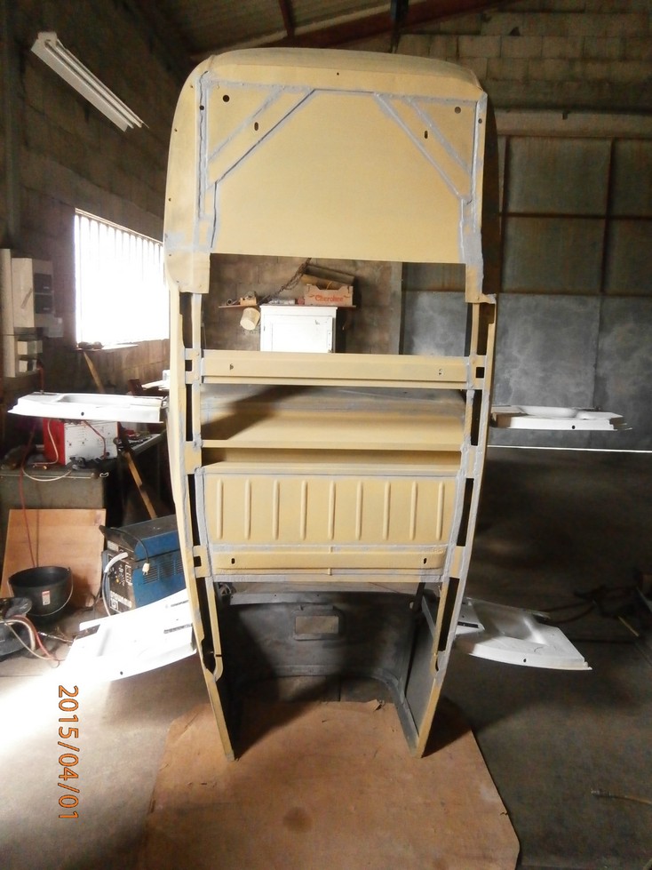

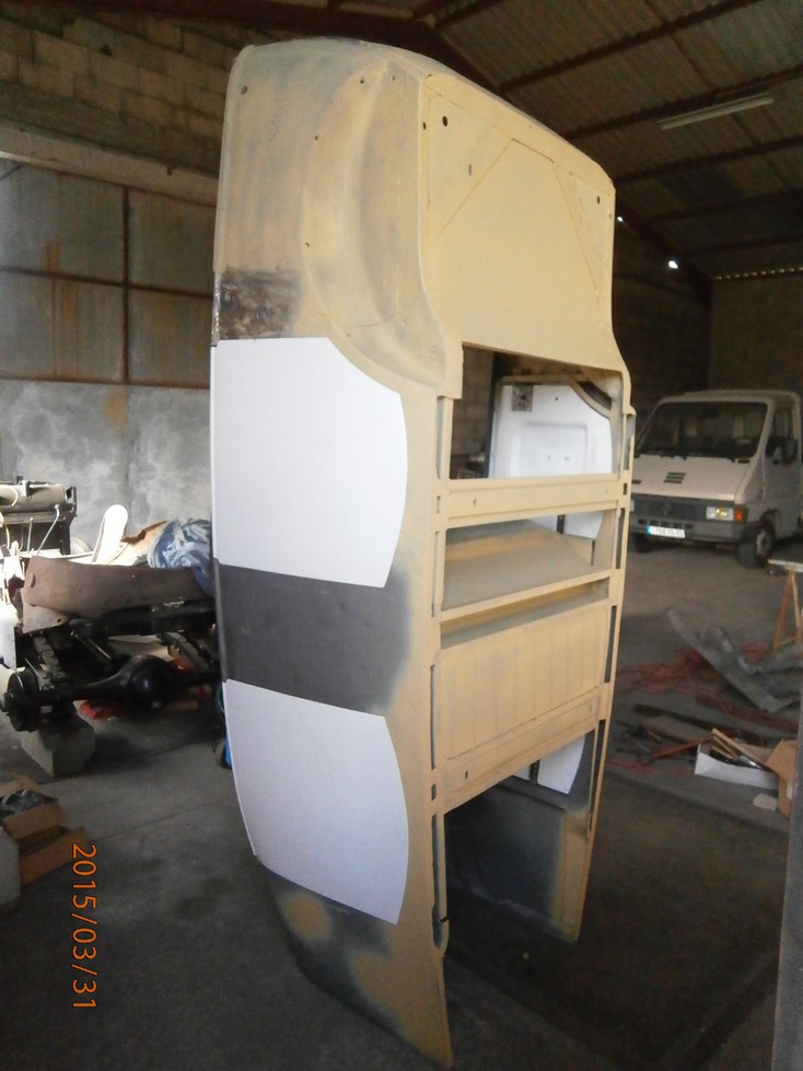

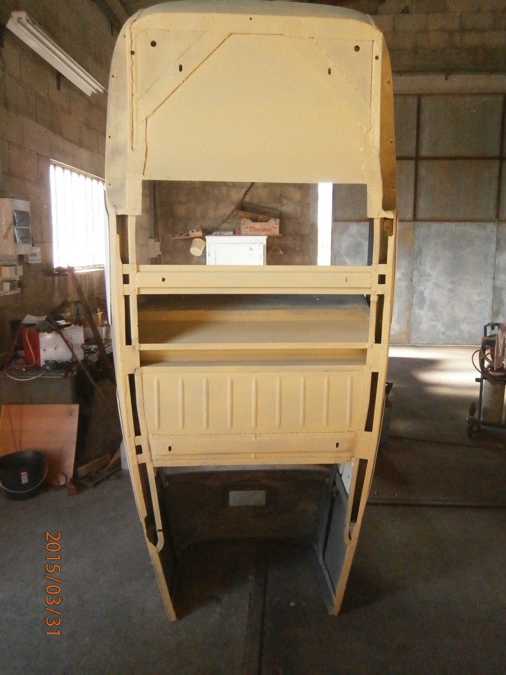

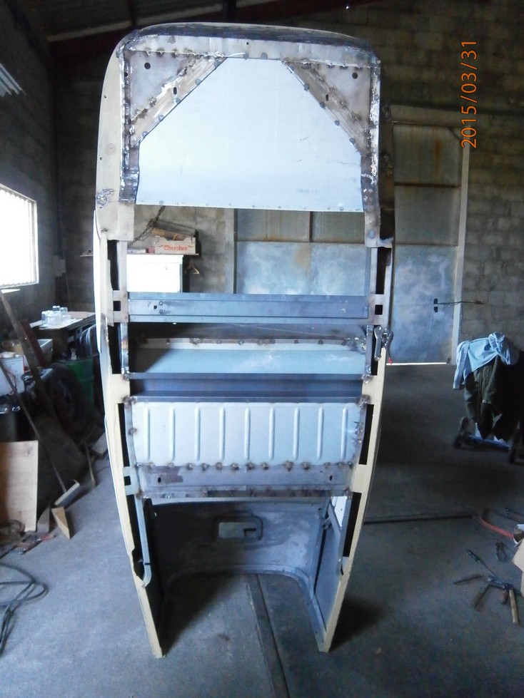

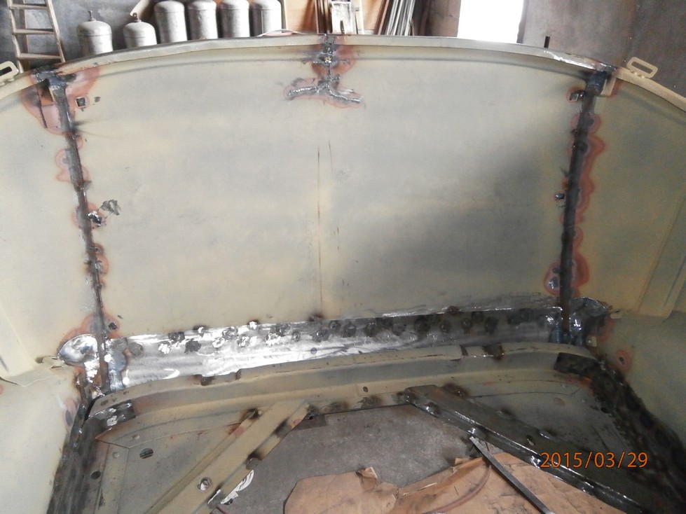

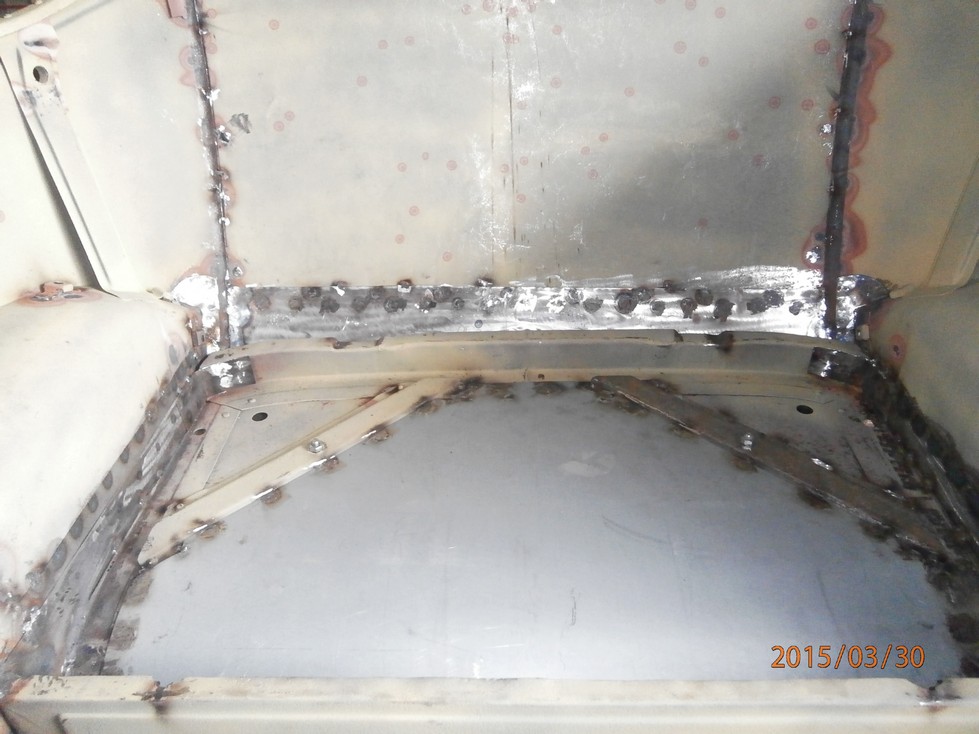

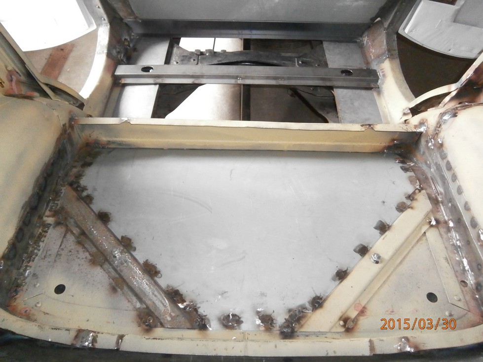

La reconstruction se termine petit à petit par la soudure du fond situé sous la banquette arrière.
Contrairement à l'avant il était trop fastidieux de reproduire les emboutis sur cette pièce.
Pour compenser elle est en tôle 10/10 ce qui ne risque pas trop de gondoler !
Ensuite passage au primaire phosphatant, puis apprêt.
Place aux photos 8)
Tôle sous banquette AR
On voit bien la traverse remplacée et la tôle pliée sous la banquette avant

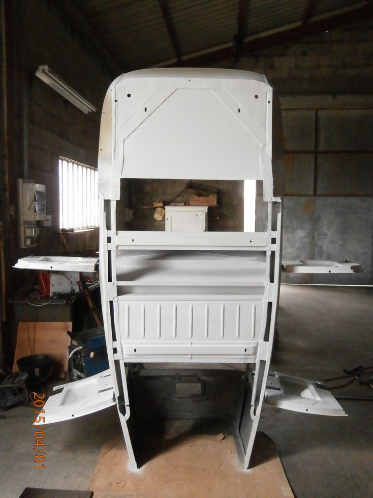

Tôlerie du plancher terminée (longerons, traverses changées, planchers)
Messages : 3120
Beau travail, tu es confiant en la rigidité de l’ensemble, vive le tout acier!
Messages : 662
Oui c'est sûr que c'est du solide :lol:
ça permet de faire le tour de la caisse sans trop de manutention.
Bon il faut bien tenir les portes fermées quand même, ou disposer des barres à la place.

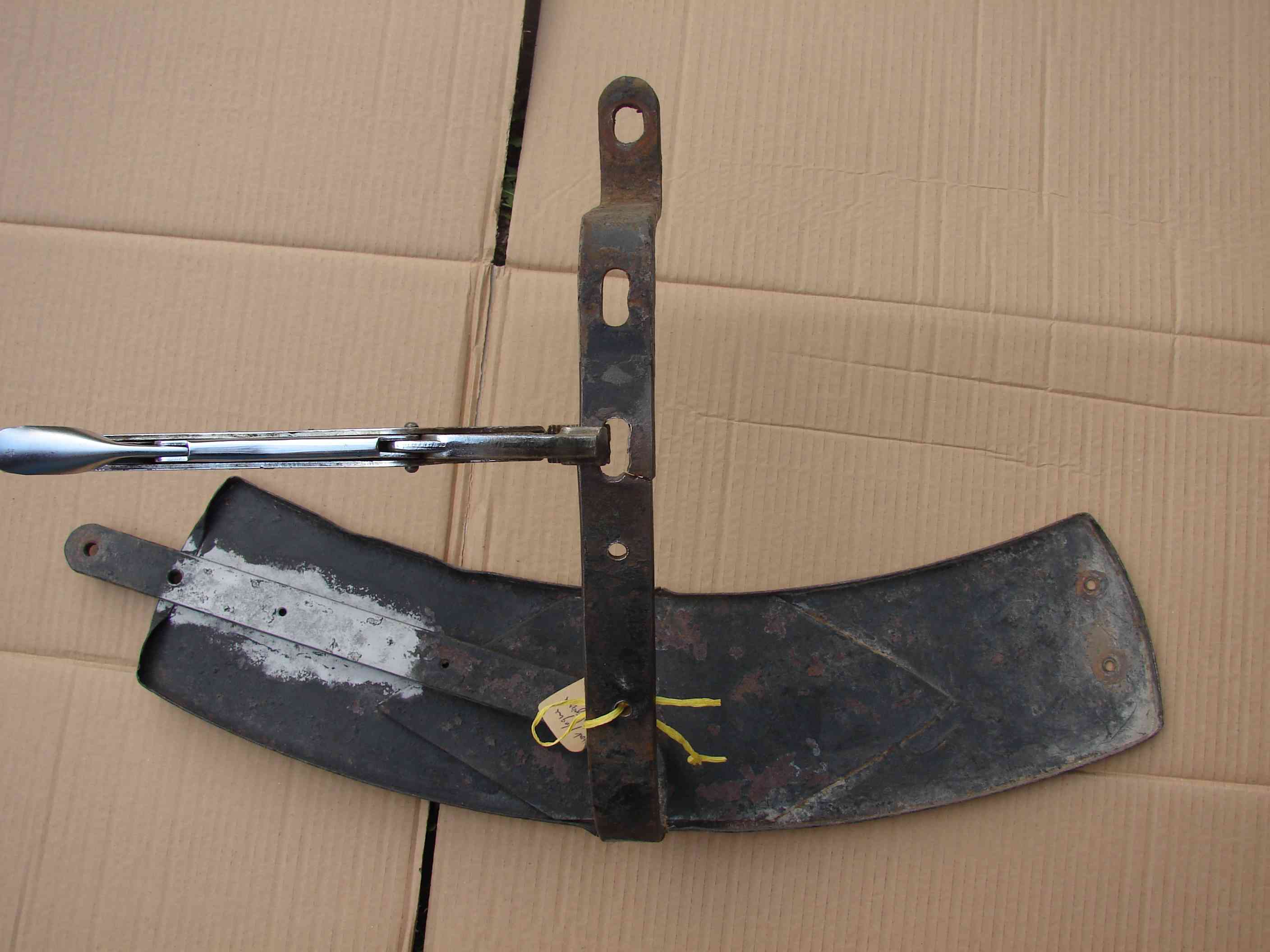

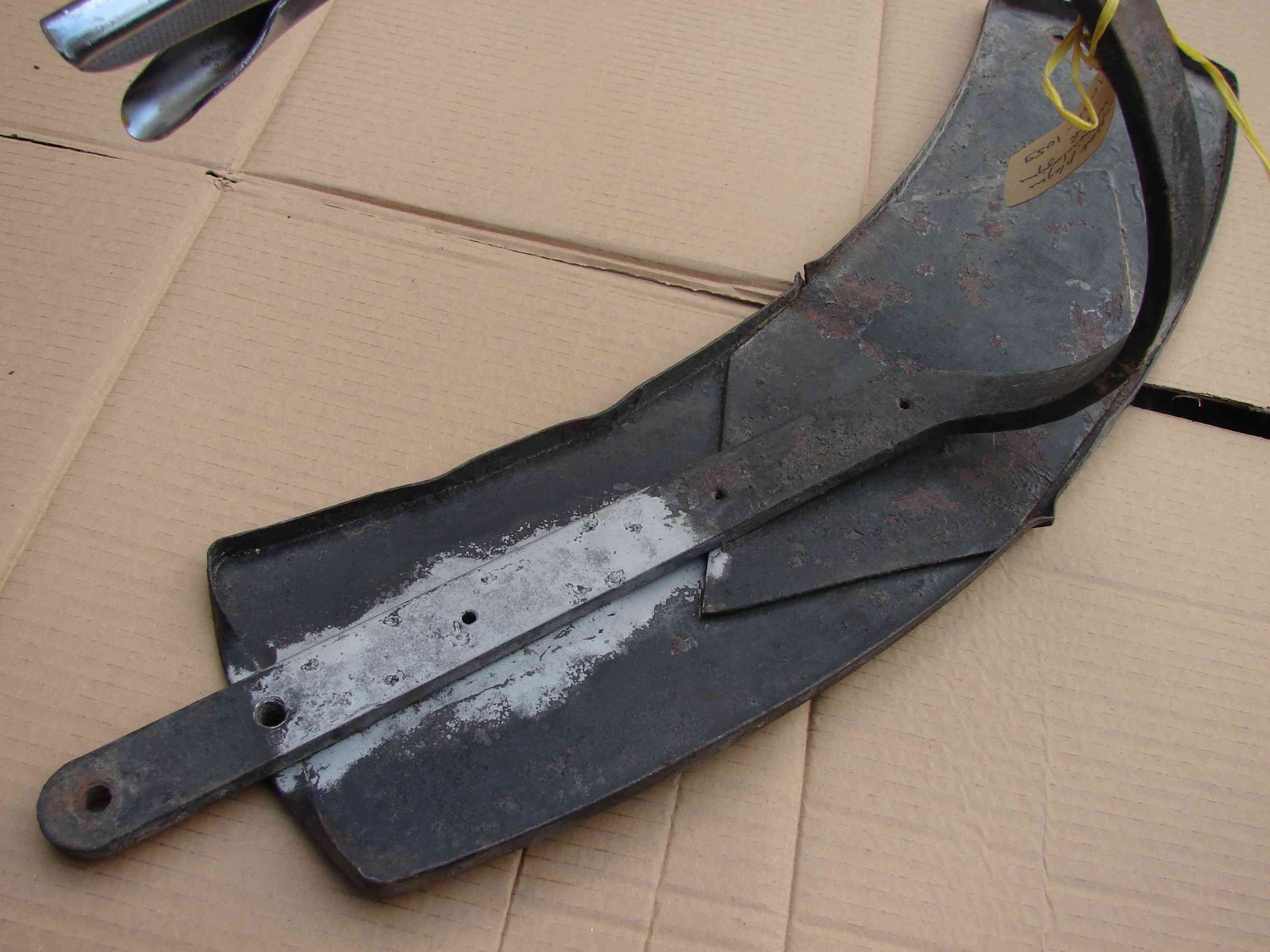

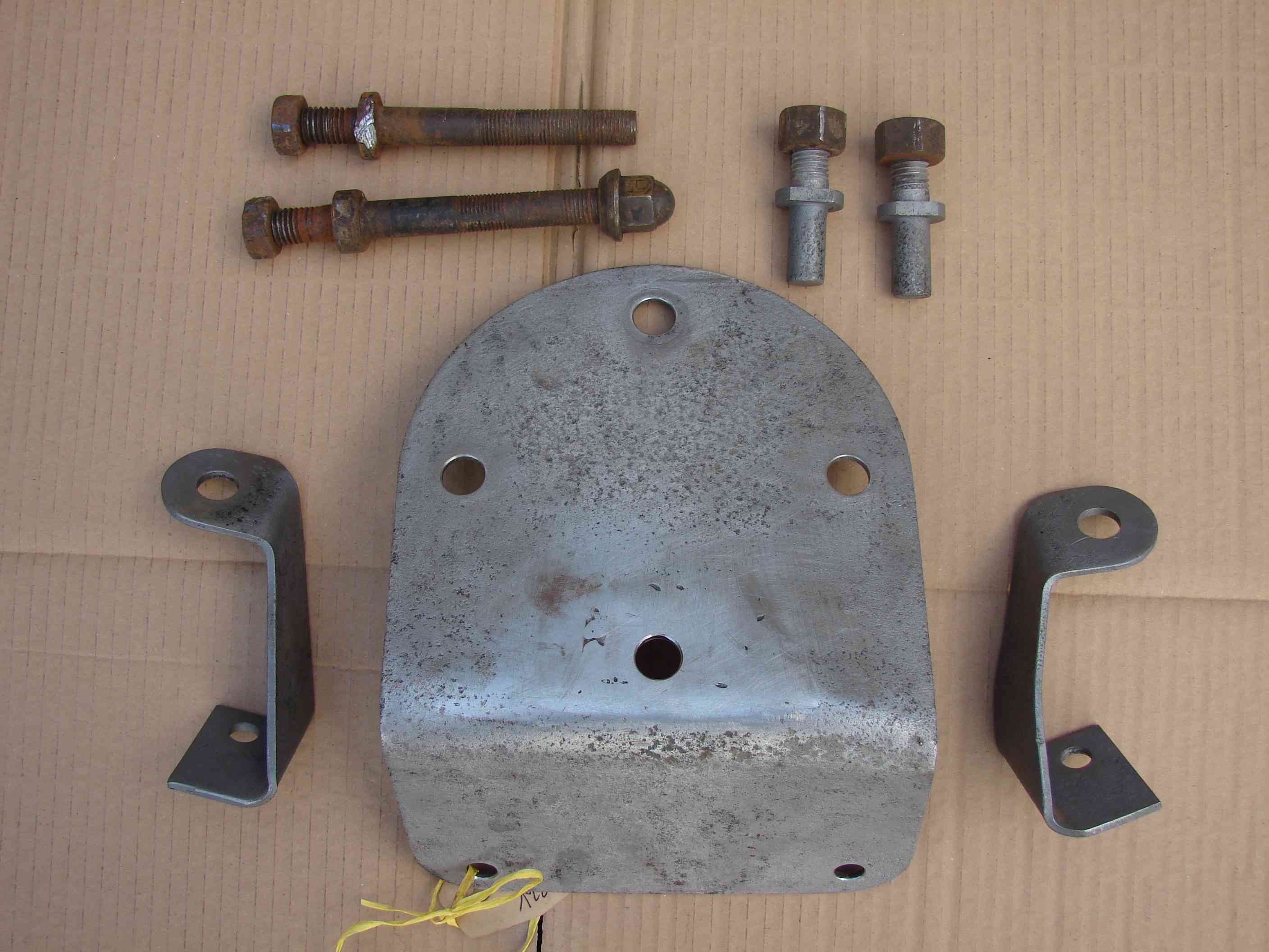

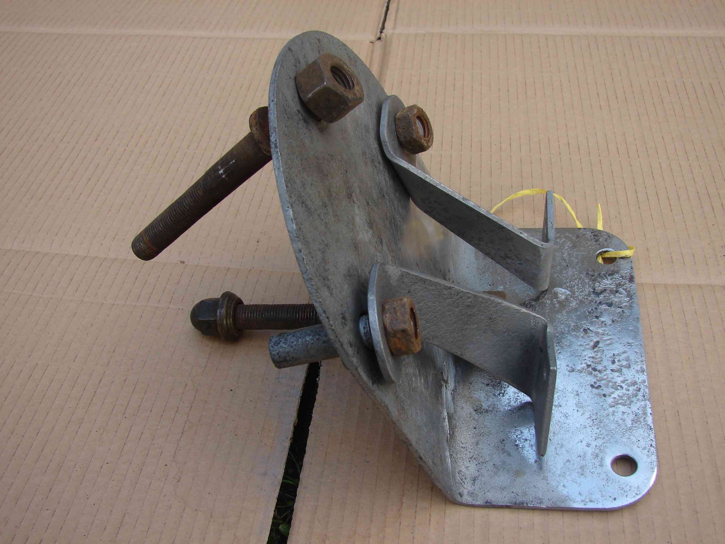

douve a écrit :Mais je recherche un modèle pour reproduire :
ci-après quelques photos des pièces en question:
a noter: la patte de maintien du support de plaque minéralogique est cassée. La pince-étau est là pour tenir les morceaux ensembles.
Je peux te faire des plans de tout cela si tu envisages de les faire refaire, mais la liste est en train de s'allonger... :roll:
A plus
Messages : 662
C'est très intéressant Philippe,
En revoyant ton site je constate que ta B12 est vraiment en super état d'origine.
Je me demande si tu ne pourrais pas la laisser globalement dans son jus...
Pour en revenir aux pièces, je ne les avait jamais vues en détail.
On voit bien la fixation du feu à côté de la plaque et non pas dessus comme la B12 du conservatoire.
Je note les 2 petits "pincements" triangulaires à l'axe de la plaque d'immat'
Ne te lance pas dans les croquis, tes photos me donnent les éléments nécessaires pour comprendre le montage et refabriquer plus tard. On voit les pièces, les goujons, ... c'est parfait.
Grand merci pour ton aide 8) utile à nous tous
