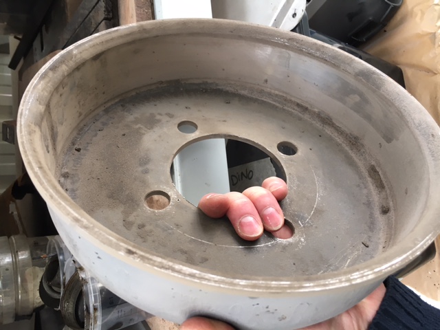

mais tambours sont comme des neufs

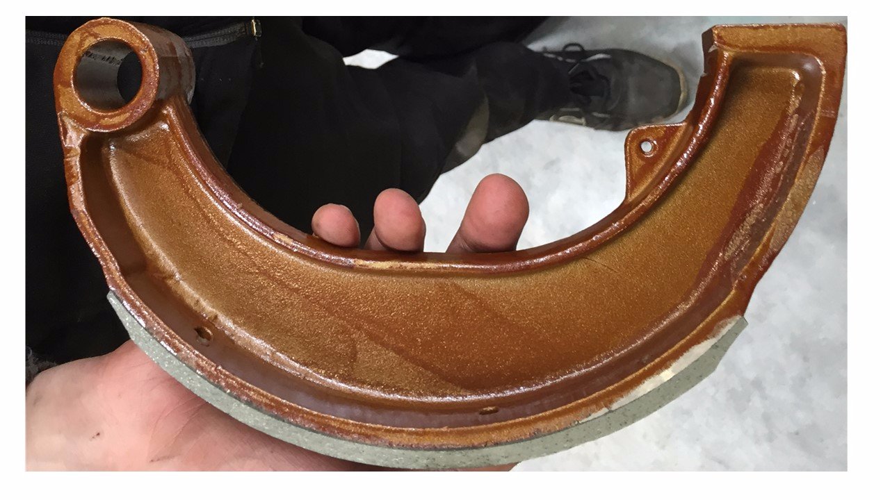

Re: B12 GARNITURES DE FREINS
Splendides
Très bon boulot de la société S.C.N.I 43160
Qualité de garniture A3920, dite garniture "verte", plus tendre pour essayer d'augmenter l'efficacité du ralentissement !! Merci pour vos conseils sur ce sujet.
FRED
FRED
