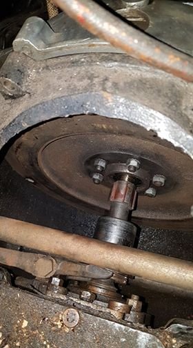

Sinon,
j'ai ôté l'embrayage et présente le moteur la queue d'axe rentre bien dans le roulement. Cetait presque jointé mais la boite se trouvant bien en dessous du moteur j'ai mis un crick dessous pour la remonter hauteur de la boite afin de faire correspondre les oreilles entre elles sans pour autant y arriver un léger décalage sur la droite m’empêchant d'y mettre les boulons je met donc un second crick pour qu'il bascule de quelques millimètres mais rien ne bouge j'insiste pas.

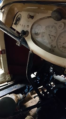

je retourne dans l'habitacle pour prendre des photos de l’alignement et la catastrophe ce putain de levier de vitesse ses prit dans le tableau de bord.
Franchement je n'ai pas de bol avec cette voiture que des soucis depuis que je l'ai acheté en 2013

Pas toujours facile de garder la foi !
Tu peux peut-être défaire ton levier à la base, il n'y a qu'une petite clavette.

J'ai pas trop suivi : tu as abimé ton tableau de bord?
Re: Remontage moteur
oui,ça me gonfle

Déposer et reposer la boite seule, c'est vraiment pas évident. Je l'ai fait avec mon père et on a vraiment galérer : la voiture tout juste assez haute sur ses chandelles pour pouvoir glisser la boite "par dessous". Puis soulever la boite pour la poser sur un crique, monter l'ensemble de biais pour qu'il passe entre les poutres du chassis. On y avait passé la journée et pas mal juré.
Je pense que le jour où je devrais redéposer la boite je risque de sortir aussi le moteur.
Sans avoir le mécanisme d'embrayage emmanché, la seule chose qui devrait rendre faire obstacle à la pose de la boite "bord à bord" est l'effort nécessaire pour faire entre le pignon d'attaque dans le volant moteur: et là, on doit pouvoir le rentrer facilement (tout est relatif...) suffisamment pour pouvoir poser les boulons. A partir de là un serrage progressif en croix doit amener la boite "bord à bord" avec le moteur.
Je suis surpris que tu parle de décalage : une fois le pignon d'attaque entrant dans le roulement, le reste de la boite devrait tomber "pile poile" niveau boulonnage de la cloche d'embrayage sur le moteur.

ou j'ai du mal a comprendre, c'est que le moteur est en place et fixé dans ses logements devant avec ses deux vis et sur le coté avec leur tige dans les oreilles du carter.c'est la que ça m'interpelle comment es ce possible a moins que la boite est reculé? mais étant elle même solidaire du pont arrière ça voudrai dire que le tout a reculé? Avant de remonter le moteur la voiture etait sous mon hangar pour la sortir il y a un genre de trottoir de 20cm de haut et j'ai pris le tracteur pour la sortir de la alors! es ce qu'en montant ce trottoir ça aurai reculé ?
J' en sais fichtre rien ça m’étonnerai beaucoup quand même. Madame ma mit au boulot a refaire la salle de bain, je regarderai quand j'aurai finit
