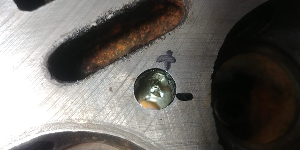

Le moteur démarre maintenant bien mais ça ne sert à rien tant que le circuit d'eau n'est pas étanche.
Après un nouveau remplacement du joint de culasse, un montage à la pâte "hermetic" (comme préconisé dans la notice d'époque de la superculasse), pas d'amélioration.
Ça doit faire 10 fois que l'on met et enlève la culasse, au prix de 2 inserts dans le bloc, et bientôt un 3ème, car la fonte du bloc moteur n'apprécie pas.
Une conclusion s'impose alors, il y a forcément une fuite dans la culasse ou le bloc.

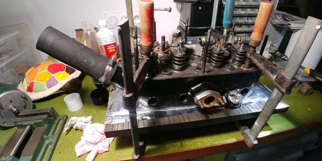

Un montage de la culasse sur un marbre, avec une plaque de caoutchouc et des serre-joint permet de confirmer que malgré 2 tests d'épreuve, il y a bien une fuite dans la culasse.

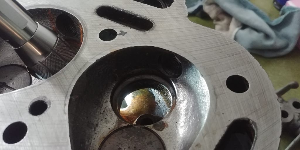

Grâce à ce montage, nous voyons enfin l'eau monter dans le puits de goujon situé entre les cylindres 3 et 4.
C'est justement un endroit où le goujon raverse le circuit d'admission.
Je suis quand même content d'avoir enfin localisé le problème, car là je frôlais le désespoir.
Heureusement que mon ami Maurice m'apporte son aide précieuse.
J'ai donc 2 solutions :
- Mettre de côté la superculasse et monter la culasse d'origine. Dans ce cas il me faut changer les goujons, les soupapes, les ressorts, et le collecteur. Je ne dispose pas de ces pièces.
-Tenter une nouvelle fois de sauver cette superculasse en "tubant" au niveau de la fuite. Le résultat n'est pas garanti mais c'est la seule chose à tenter.
J'ai opté pour le choix 2, j'y crois toujours !
L'opération "tubage" (tout court, pas de jeu de mots ) est donc en cours, je vous tiendrai au courant.
Photos à présent :
C'est par là que ça fuit Là plus exactement Le montage sur marbre

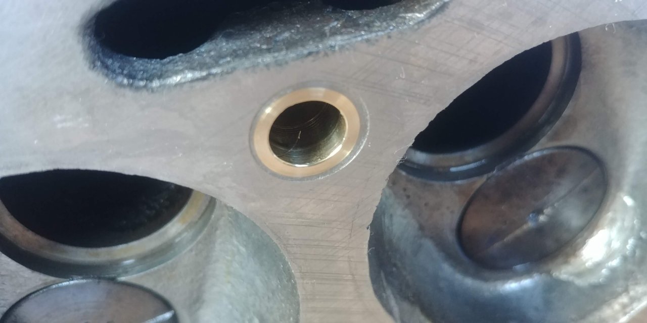

ça y est la culasse est réparée.
La matière enlevée était corrodée.
le trou a été porté de 10,5 à 13 mm pour y insérer une bague.
Cette bague est usinée à un diamètre extérieur de 13 + 3/100 et rentrée après refroidissement à l'azote.
Une fois en place elle a été ajustée pour ne plus dépasser.
Un épaulement interne lui évitera de bouger une fois la culasse en place.
Enfin nous avons fait une mise à l'épreuve à 2 bar, sous mes yeux cette fois.
Plongée dans un bain à 60°C, pas de fuite constatée, OUF.

Cela fait un an que je le la mets et la dépose sans cesse.
Il a d'ailleurs fallu remettre un insert dans le bloc moteur, un goujon ayant trop de jeu.
3 goujons sur 14 ont nécessité un insert pour supporter le couple de 60 Nm.
Mais enfin, la culasse est remontée et ça ne fuit plus. Le souci venait donc bien de cette fissure dans la culasse au niveau d'un puits de goujon. Spécificité de la superculasse, le goujon traverse le circuit d'admission précisément là. Donc l'eau remplissant le puits finissait par remplir le circuit d'admission et sortir par le carbu.
Comme quoi, malgré 2 épreuves faites par des spécialistes, ils étaient passé à côté.
Heureusement l'insert en bronze côté culasse joue son rôle.
