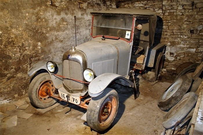

Voici la B2 en 2013, attendant patiemment depuis soixante ans qu’on la sorte de sa grange.

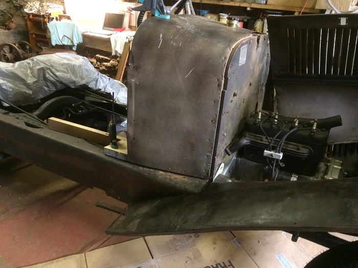

La caisse ainsi que les ailes arrières avait été retirées ; tout le bas était raboté (bas des ailes, bavolets, marchepied) ; longerons modifiés ; plus de portes, plus de plancher ; les sièges remplacés par des sièges de faucheuse afin de caser une deuxième boîte de vitesses ; etc.

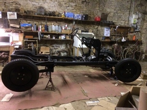

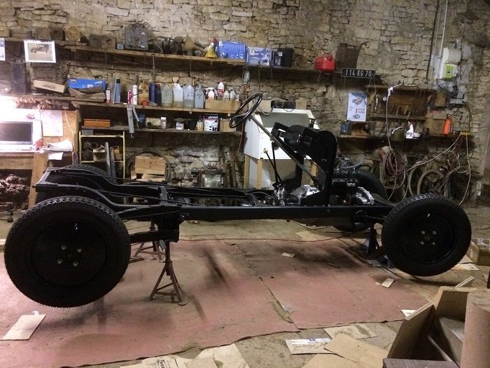

Aujourd’hui, toute la partie mécanique est terminée et ce qui n’est pas remonté est prêt à l’être.
J’en suis à l’ossature bois.
