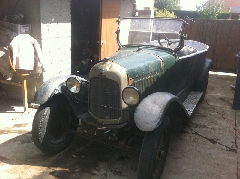

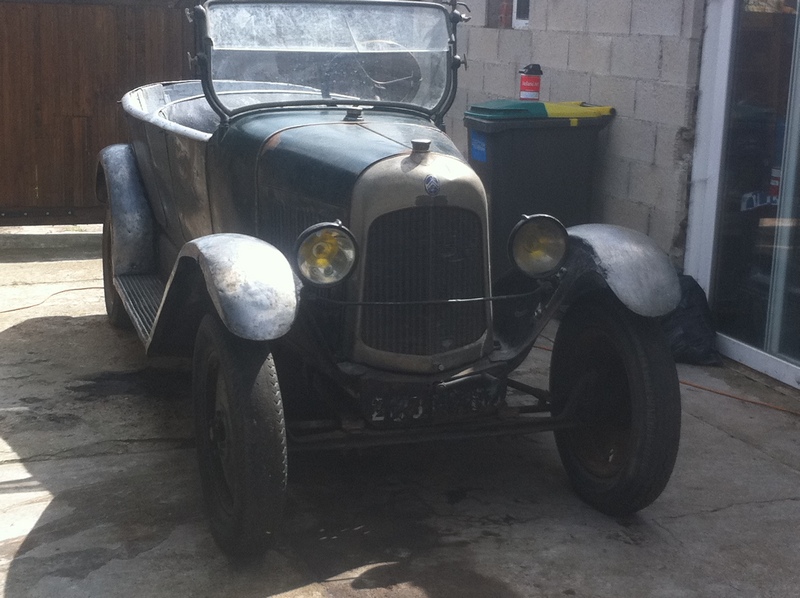

tous ceci m'interresse grandement car j'attaque également la carrosserie et les ailes sont dans un état assez passable ,elles ont déjà été retapées maison par le propriétaire d'origine je suppose (soudure étaim vis et soudées aux bas volets) mais je tiens à les conserver car ce sont celles d'origine et le métal est vraiment bien conservé, donc tes photos et tes conseils me seront vraiment très utiles, car je souhaite vraiment le faire moi même!
merci d'avance
davmin
