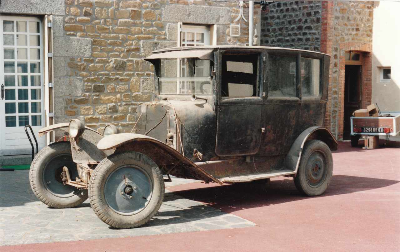

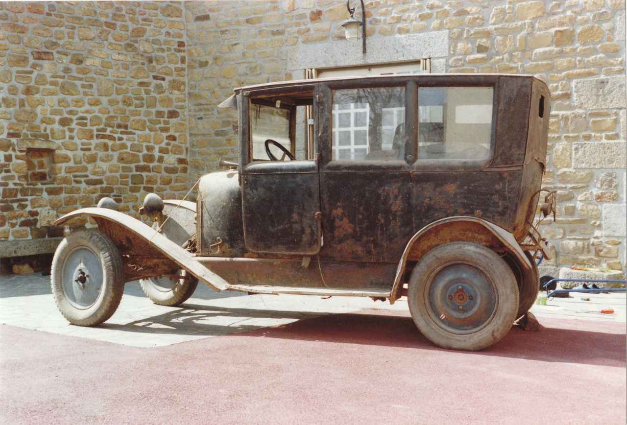

Cette voiture je l'ai achetée 3000 frs en 1992 et oui il y a déjà 20 ans. J'ai commencé à la démonter à cette époque et d'autres projets ont fait que je l'ai laissée dormir jusqu'à l'année dernière.
La voici chez l'ancien propriétaire. Le moteur est en pièces détachées dans la remorque au fond. Et oui l'ancien proprio avait voulu la restaurer et avait donné le moteur à refaire à un mécano qui n'a pas fait grand chose excepté de le mettre en morceau.
Le transport c'est bien passé la voici à sa nouvelle demeure. Le déchargement puis direction le garage. Quand je l'ai laissée dormir jusqu'à l'année dernière, je l'avais démontée et voila ce que cela donnait. Voila pour ce soir, la suite au prochain numéro.

Il me semble que notre ami a une B10 conduite intérieur et non pas une B2 car sa carrosserie est bien en tout acier !!!
L'évolution de la B2 en tout acier était la B10, avant la création de la B12. La carrosserie est donc identique à la mienne hormis les ailes spécifiques aux B12 équipées de freins avant, contrairement à la B10 qui n'en possédait pas.

bienvenue à toi Christophe, et à ta B2. En ce qui me concerne, je pense qu'il s'agit bien d'une B et pas d'une B10 comme le suggère vinc 1962. Sur la photo 009 on voit trés clairement le montant en bois ainsi que le bas de porte. Donc c'est bien une B2. Nous allons donc suivre avec plaisir le retour à la vie de ta voiture.

Je vous confirme, c'est bien une B2 de 1923, j'ai la carte grise et c'est bien un squelette en bois sur lequel est cloutée la tôle.

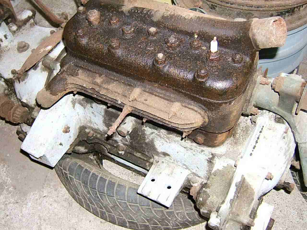

L'année dernière lorsque j'ai décidé de m'y remettre, plutôt que de continuer à restaurer la caisse j'ai décidé de m'attaquer au moteur car une caisse sans moteur cela ne me tentait pas trop.
Mon moteur étant en pièce dans des cartons et ne l'ayant pas démonté moi-même j'ai décidé d'en acheter un deuxième afin de faire le démontage ce qui est beaucoup plus facile lors du remontage. De plus j'avais peur que le premier ne soit pas complet.

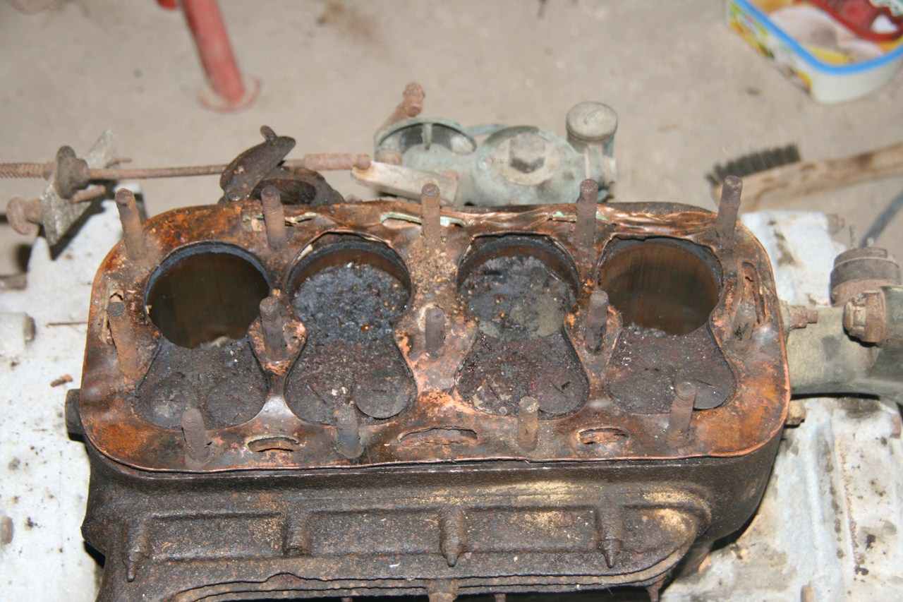

Alors le voici : Ce moteur était bloqué.

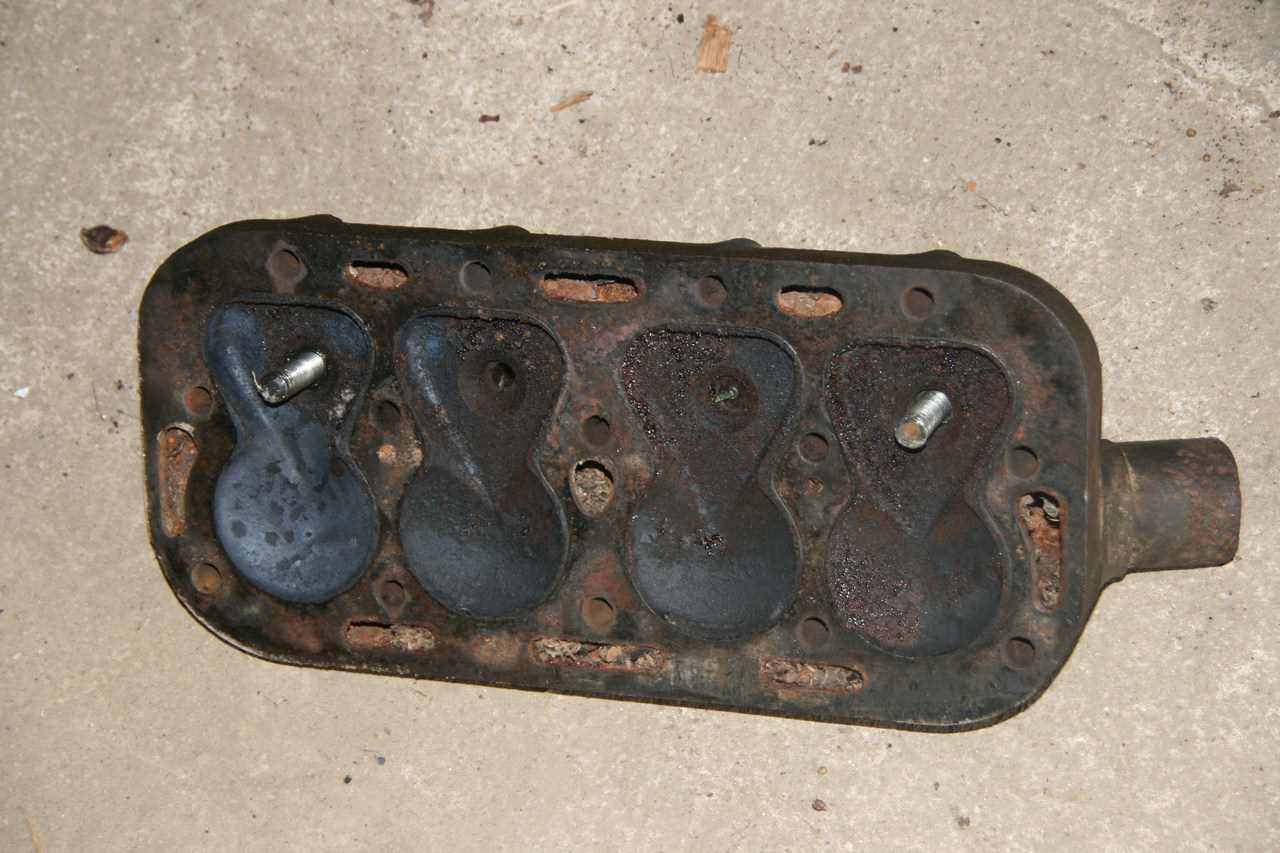

J'ai d'abord enlevé les restes de bougies. puis j'ai enlevé la culasse. J'ai lu sur certains cites que l'on pouvait en fabriquer à partir de tôle de cuivre recuite. Est-ce que quelqu'un à une expérience dans ce domaine. Je peux disposer de machine à commande numérique et entre autre une électro-érosion à fil ce qui me permettrait de découper les formes que je veux. Voila pour ce soir.
Christophe

Les joints de culasse ne sont pas denrée rare, il faut préférer les anciens en cuivre et amiante.

Ca:
http://www.depanoto.fr/vfrench/fiches_p ... r_2012.pdf
+ Patex Aviation.

Oui il y a dépannoto, mais en bourse il y a moyen de trouver à un prix nettement plus abordable. environ 30 à 40 €

Voici un lien pour un joint de culasse d'époque. C'est le 782 qu'il te faut. J'ai déjà acheté le 781 et il est "nickel".
Tiens moi au courant, j'ai peut-être une autre adresse, mais plus cher.

En regardant mon vieux joint et les photos de l'annonce c'est celui de la deuxième image qui correspond au mien et si l'annonceur ne c'est pas trompé dans le numéro c'est le 781 qu'il me faut aussi.Bernard 16 a écrit :Bonjour,
Bernard
http://www.leboncoin.fr/equipement_auto ... tm?ca=12_s#

Sauf erreur de ma part, le joint 781 est pour un alésage de 65mm (Type A) et le 782 pour un alésage de 68mm (B2). Ce ne sont que les "pointes" entre les cylindres et les soupapes qui font la différence.
Vérifie ton diamètre d'alésage.

Le joint de la première photo est un joint de B12. Les culasses de B2 et B12 sont différentes. La culasse de B12 correspond à une culasse Ricardo , en mieux, puisque son volume de refroidissement est plus important.

OK, j'avais faux.
