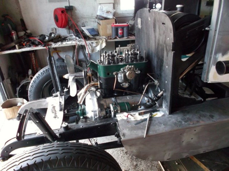

Re: Suite restauration B12
Le moteur dans sa boite....

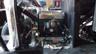

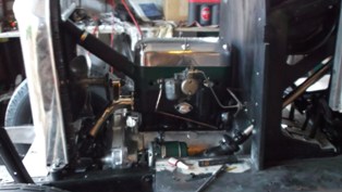

une autre

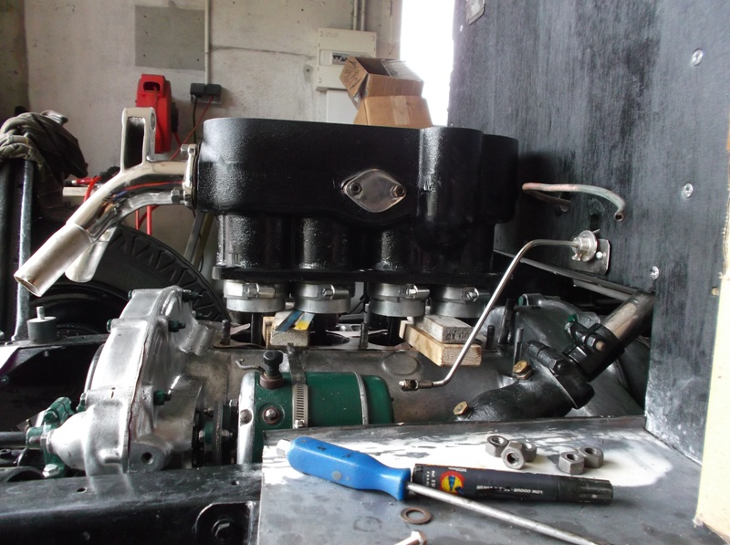

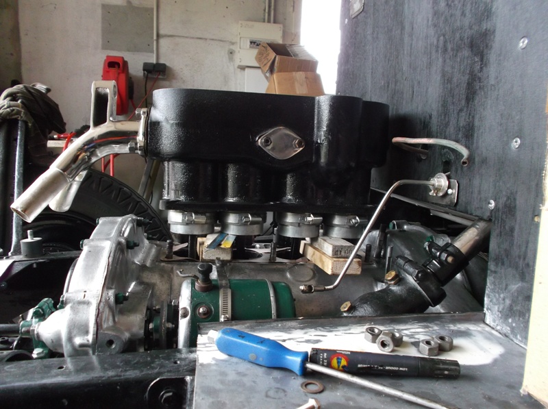

Moment difficile d'insertion des 4 pistons
