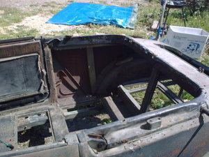

Cabrriolet b12 dont la restauration va commencer bientôt ...
Mise au point
Le modèle que nous avons en photo est une B2 de 1925 car a cette période tous les modèles citroen ont des ailes rondes et droites y compris les 5 HP .
Le modèle B 10 est le modèle TORPEDO et BERLINE 1925 car c'est le premier modèle en caisse tout acier .
La B12 conservera ses caisses sur sa prériode d'existance de 1O mois environ , mais aura un nouveau chassis et moteur , et aussi un nouveau train et des freins avants .Les ailes aussi vont s'arrondir .

Boiserie caisse B2 cabriolet
La boiserie est complète mais le longeron droit est pourri et à perdu sa rigidité. L'artisan spécialisé en boiserie automobile ancienne le change et changera peut être un ou deux éléments verticaux qui y sont reliés.
Le reste semble en bon état.
Le châssis est au sablage et le moteur en réfection totale (changement pistons, réalésage, surfaçage, équilibrage...).
Le remontage devrait se faire à l'été.
C'est la phase la plus frustrante, il y en a partout et les factures aussi !
M'enfin quand on aime, on ne compte pas …
Daniel
Daniel
