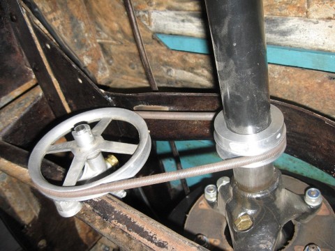

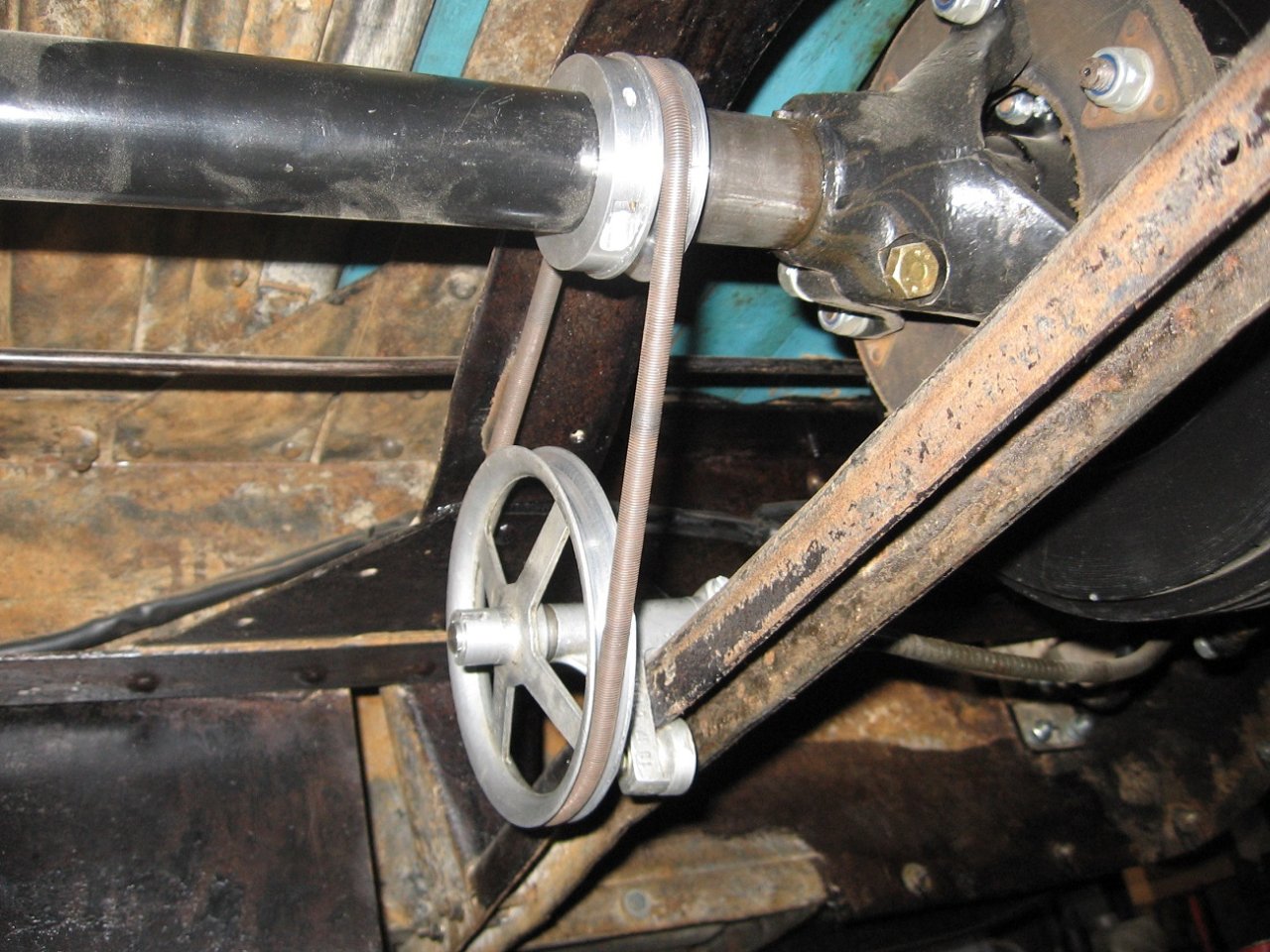

je me pose un question depuis pas mal de temps sur l'entrainement du cable de compteur de vitesse.
Pour entrainer le cable, j'ai acheté il y a plus de 10 ans une courroie chez Depanoto. Cette courroie est en fait un ressort, dont une extremité conique se visse dans l'autre bout; Pas trés clair mon truc, mais c'est en fait comme un serpent qui se mange la queue. Super pratique ce bidul ! car il n'y a pas besoin de démonter l'arbre de transmission pour le remplacer; Oui mais voilà, ça ne tient pas bien, souvent ça saute où ça tombe sur la route; Et dés que le compteur s'arrete, un coup d'oeil derriere et la courroie est sur la route, il faut s'arreter pour aller la chercher et finir la sortie sans compteur.
Il doit donc y avoir une bonne combine pour monter cette courroie Depanoto comme il faut, si quelqu'un à la solution, je suis preneur.
A bientot, et merci encore pour ce forum qui est super.
Dominique
Dominique

J'ai la même courroie en ressort avec extrémité conique.
Pour assembler le ressort sans qu'il se desserre, je le précontraint en le tournant de plusieurs tours dans le sens inverse des aiguilles d'une montre. Puis je rentre la partie conique. En relâchant le ressort et en le tournant dans le sens des aiguilles d'une montre, les 2 parties se "vissent" et tiennent bien.

J'avais ce problème, j'ai refait la poulie de l'arbre moteur avec des ailles plus hautes et réglant légèrement en tension le ressort il ne saute plus.
