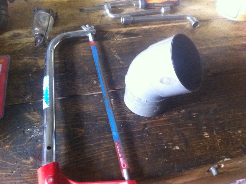

merci pour ta réponse et pour tes conseils, pour ma part j'ai réussi à fabriquer une bague d'emmanchement avec untube pvc ( plomberie) et deux colliers 60/80 un peu d'huile des tours de tournevis et un ou deux petits coups du manche en bois d'une massette sur le piston et hop ça descend tout seul on entend un petit"blop" quand il est rentré j'étais même surpris ; si tu veux je t'envoie la photo de mon bricolage que je compte amélioré avec un tube inox ( précision j'ai rentré les pistons par le dessus du bloc cylindre)a+davmin

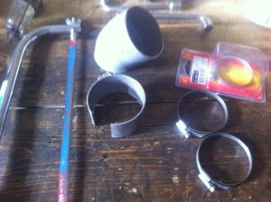

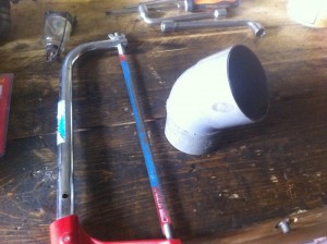

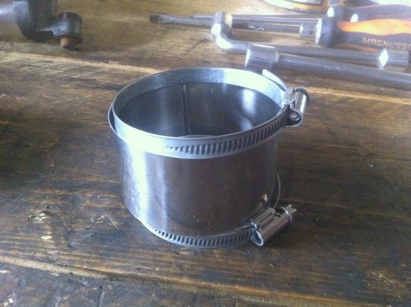

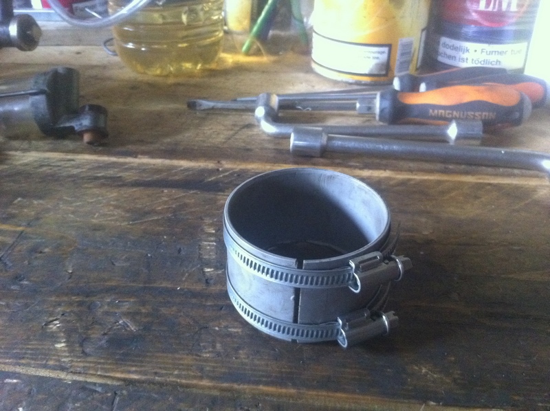

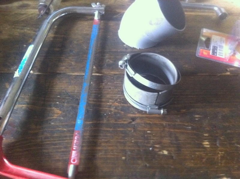

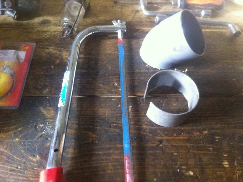

bonsoir,
suite à ta demande ricardo, je te mets les photos de mon bricolage pour replacer les cylindres dans les chemises,bien huilé celà fonctionne très bien et puis je vais l'améliorer gràce à un tube en inox ( ici un cercle inox matériel de patisserie !!!), si cela peu être utile à quelqu'un moi en tous cas celà m'a bien servi
a+ davmin
a+ davmin
