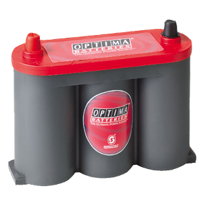

J'ai acheté dernièrement une batterie qui permet de se loger dans le coffre gauche de nos ancêtres en lieu et place de celle d'origine.
La difficulté étant d'avoir des dimensions compatible avec l'espace réduit du coffre.
Donc après moulte recherches et quelques passages sur différents forum, j'ai trouvé celle-ci.
Optima 50Ah sous 6V. La technique spécifique de ces batteries réside dans l'enroulement des plaques, ce qui permet le gain de place.
On distingue les trois colonnes des éléments permettant l'obtention des 6V un élément classique réalisant 2,2V X 3 = 6,6V
Voilà le résultat...je n'ai pas encore fait les fixations ad-hoc...mais ça va venir

Voici les caractéristiques de cette batterie.
D'origine les batteries de B12 était à 70Ah bien que celle-ci soit plus faible sur le papier, elle délivre une puissance 2 fois plus important au démarrage donc je pense que ça devrait suffir largement pour le demarreur de nos autos.
Certe le prix est plus élévé qu'un batterie classique au plomb mais la durée de vie est annoncé 2 à 3 fois supérieur ce qui raméne le coût à celui proche d'une plomb.
Je vois dans cet achat la facilité d'accés dans le coffre d'origine, une fiabilité qui est annoncé 3 fois supérieur, utilisable dans des conditions difficile, un taux de décharge faible et une recharge rapide. Elle était vendu sur le salon époqu'auto pour les voitures de collection. Lorsque je pourrais l'essayer ( moteur en place) , je vous donnerais des news sur son efficacité.
Batterie démarrage Optima rouge
Tension: 6V
Réf: 810 355 000 888 2
Réf: [6 VOLT]
Type: (REDTOP) RT S 2.1
Polarité : [+ -] borne vers soi
Capacité: 50Ah
Capacité de démarrage: 815 A EN
Batteries de démarrage
Poids : 9Kg
Technologie:
Caractéristique:
- 2 fois plus de puissance au démarrage
1200 cycles de démarrage, soit 3 fois plus
qu'une batterie traditionnelle
- 100% sans entretien
- Résiste aux chocs et vibrations
- Résiste aux décharges profondes
- Faible auto-décharge
- Recharge ultra-rapide.
Application: véhicule de collection etc...
