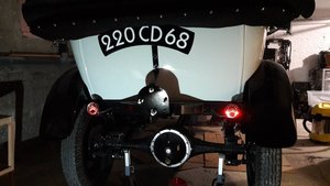

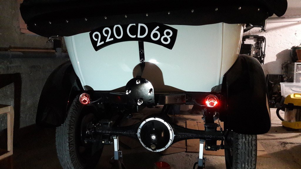

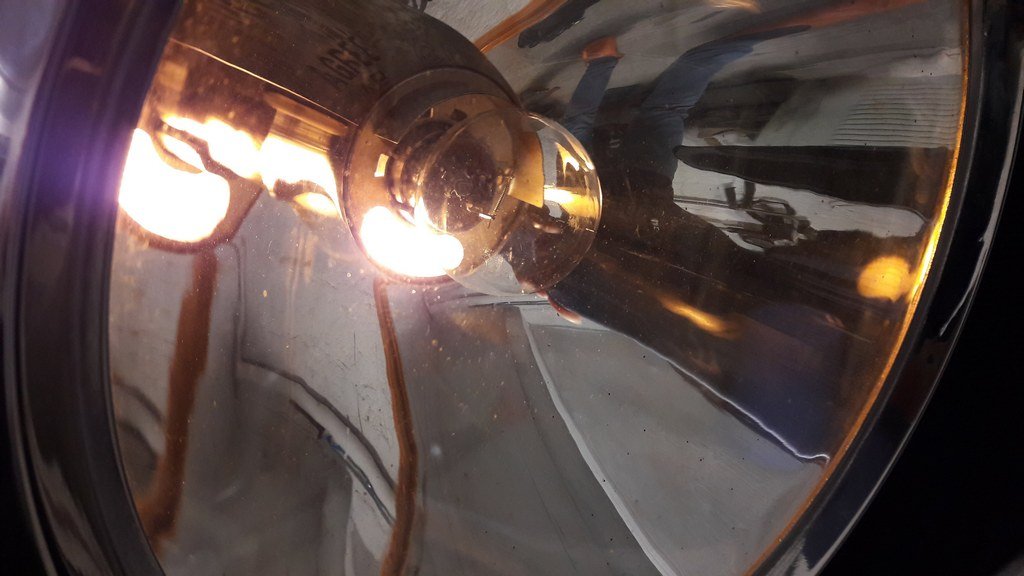

ça y est ça brille derrière.
Les feux d'origine intègrent 3 fonctions.

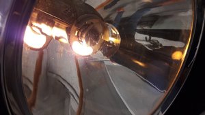

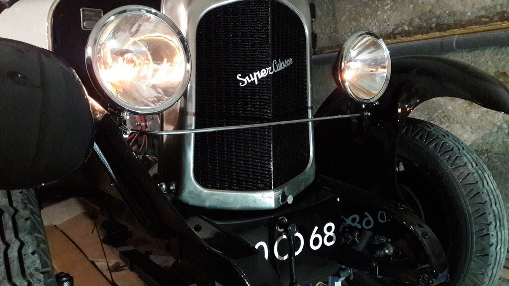

Message par douve »

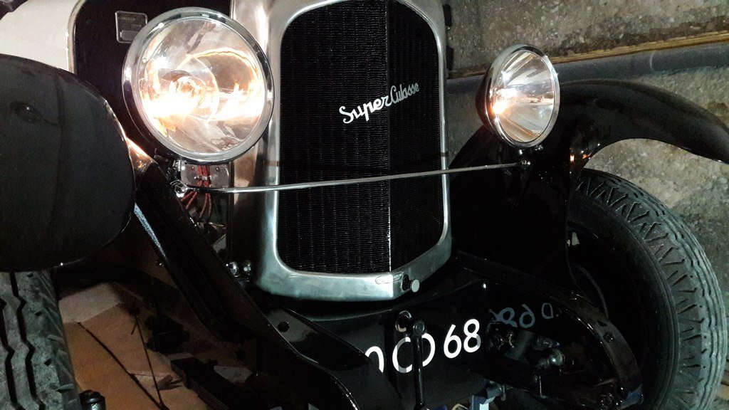

Devant aussi, les veilleuses et phares fonctionnent.
Je ne prévois pas de clignos à l'avant pour l'instant, pour une question d'intégration esthétique.
A l'usage je verrai, les câbles sont prévus en attente.

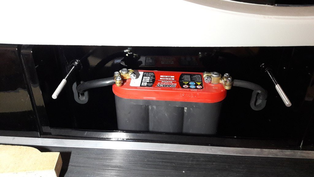

Le compartiment batterie est terminé.

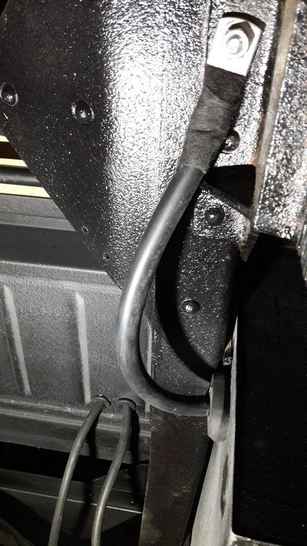

Message par douve »

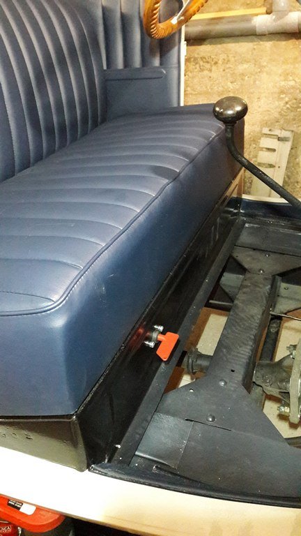

Coupe circuit sous la banquette avant.
Le l'ai placé sur le +, entre la borne batterie et le champignon de démarreur.

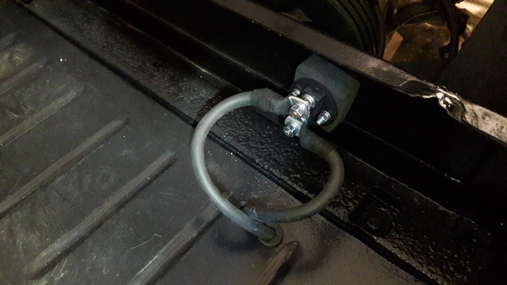

Message par douve »

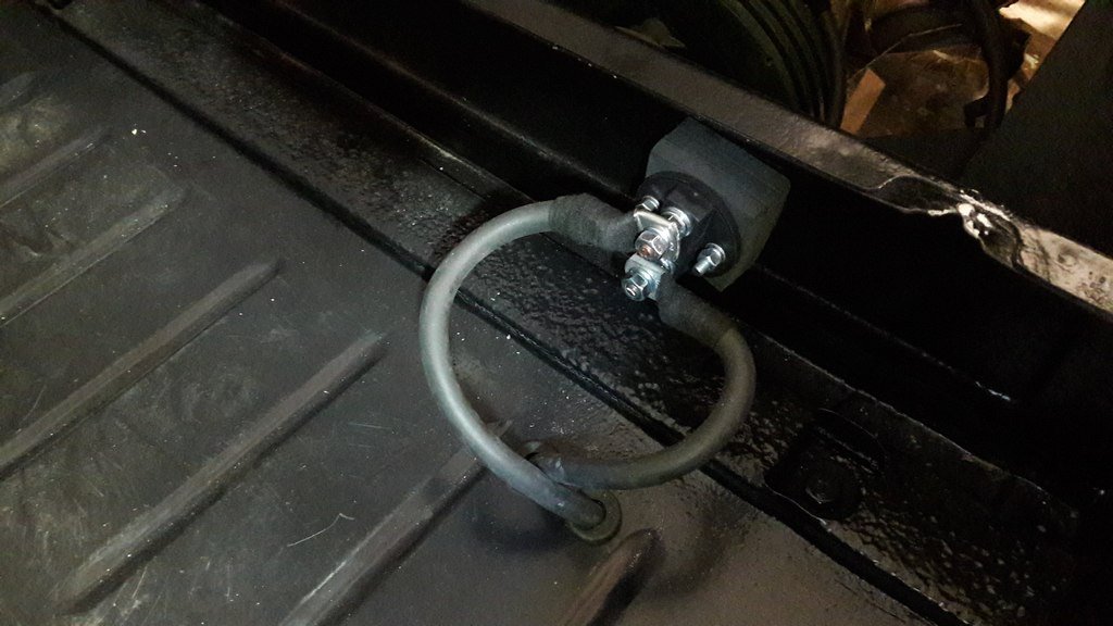

Branchement de la masse sur le châssis au plus près de la batterie.
Le câble est en 70 mm²

Vue du coupe circuit dissimulé sous la banquette

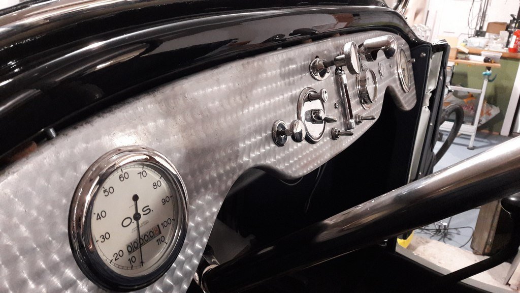

Message par douve »
Le tableau de bord avec 2 petits basculeurs.
L'un évite un commodo moche pour les clignos, l'autre commande le klaxon, je n'avais pas confiance dans le bouton de centre de volant.
Et le passager pourra s'amuser avec 8)

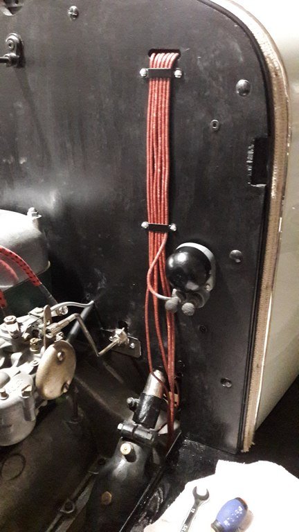

Et pour terminer je suis en train de fignoler les passages de câbles.
Souplisseau, serre câbles fait maison selon modèle ...
Les câbles proviennent des bobinages Chaumont. Sympa, super qualité et même aspect en 1,5 2,5 ou 4 mm².
