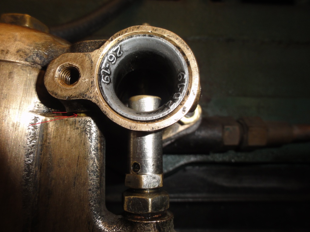

Voila, j'ai démonté celui de ma b14 un MHG 26-19 car il fuyait.
D’ailleurs il fuit toujours .
Il me semble que la fuite se produit entre le chapeau et la cuve ou il y a le gicleur auxiliaire
Ainsi que par le gicleur principal.
Sur le plan de coupe du carbu l’espace entre le chapeau et ou se trouve le gicleur auxiliaire est très réduit voir nul, alors que sur le mien il y a un espace important (photo a suivre)
Le pointeau de fermeture d’arrivée fonctionne apparemment bien, mais je me demande si le niveau de cuve ne serait pas trop haut favorisant ainsi le phénomène de siphon.
Car dans mon idée le niveau de la cuve doit être le même que celui du conduit de l’auxiliaire et du principal si celui-ci est plus haut en cuve ça re sort par ces deux gicleurs enfin je crois c’est sans certitude.
Apres une fois le moteur tournant plus de fuite
Une idée ? Car je n’ai rien vu
bonne journée a tous

ça ressemble fortement à un soucis de niveau de cuve.
soit le pointeau n'est pas totalement étanche, un nettoyage suffit dans la plupart des cas, il ne faut surtout pas chercher à le remplacer par un neuf (ils sont inutilisables et fuyards), au mieux il faut en trouver un d'époque.
soit le flotteur est percé, il faut le secouer et écouter, il ne doit pas y avoir d'essence à l'intérieur.
possible aussi que ce soit le joint de pointeau mais je n'ai jamais vu ce cas de figure.

Pour le floteur il n'est pas percé a premier vu et je l'ai peser il fait bien 33g
pour le pointeau il ferme bien une fois remonté plus d'air qui passe il ma semblé que le coté du floteur etait un peu usé donc?
Peut etre que le floteur monte plus haut que prévu et je viens de remarquer que c'est quand j'amorce avec le titilleur
je vais mettre une boite dessous voir combien d'essence ça perd.

non, ma restau n'avance pas des masses en ce moment, c'est le printemps et quand je débauche j'ai pas mal d'entretient sur la maison et autour, mais le sablage est pour bientôt.
si tu as une fuite, même quelques gouttes bien espacées mais en continu dans le temps le soucis vient du pointeau, de son joint ou du flotteur.
pour vérifier après avoir éteint le moteur ne touche pas au titilleur et vois si tu as la fuite au bout de quelques heures.
mettre un récipient ne sert à rien à moins d'avoir une fuite importante, l'essence s'évapore très vite.

Ha mais chez moi la fuite est importante boite obligatoire
Je n'ai plus de fuite moteur tournant et une fois coupé apparemment non plus
C’est juste a l'amorçage quand l'essence ressort par le petit trou en haut de la cuve le temps que je que je face mon trafic pour démarrer ça n'arrête pas de couler je ne dirais pas tout a fait un demi verre mais presque.
Avant je ne faisais pas trop attention car j’actionnai le démarreur de l’intérieur mais elle démarre mal je pense que le démarreur est poussif, alors qu’a la manivelle c’est nickel la je vois bien l’essence qui coule en continu.

bonne nouvelle, le soucis ne vient pas de ton carbu mais de toi...calou24 a écrit :C’est juste a l'amorçage quand l'essence ressort par le petit trou en haut de la cuve le temps que je que je face mon trafic pour démarrer ça n'arrête pas de couler
quand tu titilles tu ouvres ton pointeau trop longtemps, il ne faut pas attendre que ça déborde.
donnes des coups brefs sur le titillateur pour faire entrer quelques gouttes mais pas un demi verre.
Re: Carburateur
fonfon a écrit :bonne nouvelle, le soucis ne vient pas de ton carbu mais de toi...calou24 a écrit :C’est juste a l'amorçage quand l'essence ressort par le petit trou en haut de la cuve le temps que je que je face mon trafic pour démarrer ça n'arrête pas de couler
Bah! Le souci ce n'est pas moi qui décide effectivement c'est exactement ce que je fais, mais si je touche au titillateur pour faire arrivée l'essence et même si il ne sort qu'une goute du petit trou, des lors l'essence pisse par le gicleur principal et peut être aussi par l'auxiliaire pas facile a voir.
et si je bouche avec le doigt ce petit trou ça s'arrete de couler pas simple cette histoire
je continu a prospecter je l'ai une nouvelle fois démonté ce matin, je penche pour la hauteur du flotteur, enfin je sais pas, il me semble que le titillateur doit être trop long et appui sur la cuve du coup ça empêche le gicleur d'arrivée d'essence de se fermer correctement et ça exerce une pression vers les gicleurs mais je suis toujours dans la spéculation a suivre

ce n'est pas ton titillateur qui se bloque ?
parce que coté carbu tout est normal.
le petit trou c'est la mise à l'air libre de la cuve, forcément si ton niveau arrive là ça pisse par les gicleurs qui sont plus bas jusqu’à l'obtention du niveau correct de la cuve.
sinon ton moteur devrait démarrer au starter sans avoir à titiller ton niveau, tu ferais des économies d'essence.

J’ai sortie le carbu tout vérifié serré dans l'étau et mis a niveau sur l'arrivée d'essence du filtre j'ai mis un tube plus haut de manière a avoir de la pression et remplie d'essence
Dés que j'appuie sur le titillateur l'essence dans le tube descend je relâche ça s'arrête coulé (bon point pour le pointeau) ensuite l'essence commence a pisser d’abord par le gicleur de 45(ralenti) puis le long de la cuve et par les orifices de chaque coté du chapeau de gicleur de 90 et ça coule faut que je re essaye pas mis assez d'essence

ce qui est tout à fait normal, le but est de gaver le carbu d'essence pour faciliter les démarrages à froid.calou24 a écrit :Dés que j'appuie sur le titillateur l'essence dans le tube descend je relâche ça s'arrête coulé (bon point pour le pointeau) ensuite l'essence commence a pisser d’abord par le gicleur de 45(ralenti) puis le long de la cuve et par les orifices de chaque coté du chapeau de gicleur de 90 et ça coule faut que je re essaye pas mis assez d'essence
mais c'est toi qui commande il n'y a rien d'automatique, à partir du moment où tu appuies sur le titillateur l'essence coule, elle ne s'arrêtera qu'en le relachant et tout le surplus finira de s'écouler au sol pour ne pas noyer le moteur.
je le répète, mais c'est toi qui doit doser la quantité d'essence et tu en mets trop.
il ne faut pas s'endormir sur le titillateur, ça va très vite...

donc finalement je me tourne la rate pour rien il marche tres bien mon carbu, moi je faisais comme ma montré l'ancien proprio
bon me voila rassuré.
je vais passer au fuite d'huile maintenant, qui coule le long du bloc sous les plaques de tole, la pareil y un truc qui ma échapé
