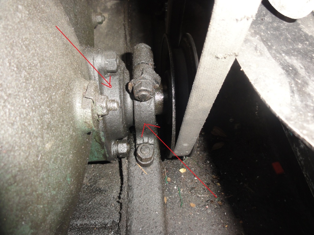

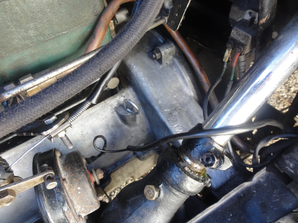

tien j'ai fait une photos c'est de cette flsque que tu parles avec le palier?

Re: moteur b14
c'est tout à fait ça, tu dois remplacer les deux pièces que tu as fléché pour monter le moteur de G.
à moins que tu ais les deux fixations avant de chaque coté du châssis, dans ce cas le moteur de G se pose directement, mais je crois qu'en dehors des B14G seules les 15 possédaient c'est pattes.
ce sont les deux pattes avec les vis de fixation du carter encore présentes sur la photo.

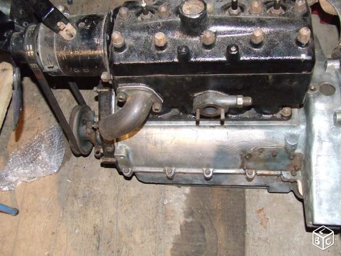

Finalement je pense que c'est un b14f au vu de la photo et de la fixation avant, encore que sur la mienne il y a une plaque tôle qui cache la base des cylindres
Qu’en pensez-vous ?
Il donne une précision : n° moteur XH5B-20gallons sandblaster, ça vous cause ?
Qu’en pensez-vous ?

Re: moteur b14
oui c'est un bas moteur de F avec un haut moteur de G, tu peux le poser directement en place.

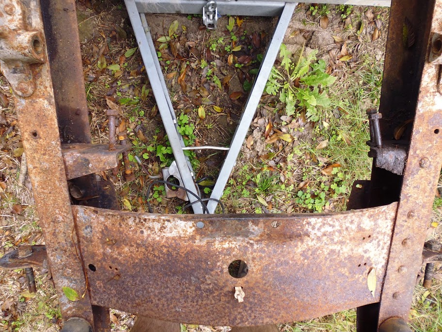

Re: moteur b14
faut voir aussi le mode de fixation arrière du moteur, sur ma G c'est encore différent, sur le tiens ça correspond ?
Re: moteur b14
je pense que oui, si le bas moteur est celui d'une F
Par contre je n'ai pas la plaque rivetée du coté carbu voir photo

Re: moteur b14
la plaque peut avoir disparue ou bien il est possible que ce soit un carter de remplacement à cause d'une usure trop importante des paliers.

Re: moteur b14
désolé je viens de comprendre...
j'ai vu ton moteur sur un site de vente.
la plaque (de sableuse) vissée ou rivetée est simplement une tôle servant à boucher un trou dans le carter (niveau d'huile ?), je ne vois pas d'autre raison pour qu'il y ait une plaque ici.

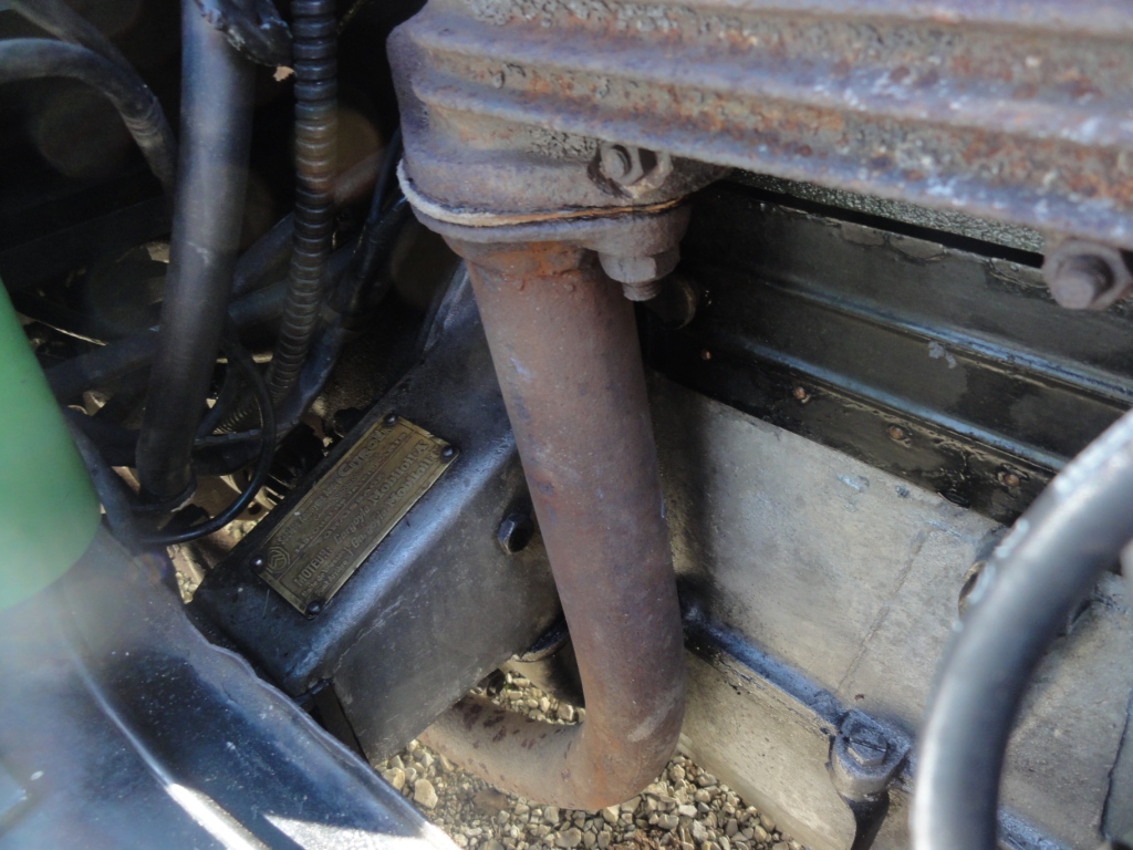

la plaque constructeur du moteur en laiton est bien présente sur le coté droit sur les photos de l'annonce, les numéros du moteur doivent êtres frappés du coté gauche coté boite.
ça ressemble à un moteur de b14 avec une culasse de b14g.
Re: moteur b14
ok ( bien pour la sableuse lol ) je vais voir avec lui, c'est a 2 heures de chez moi.
Si ça peut se monter et si c'est en bon état ? je verrai bien ce qu'il me dira sur ce qui a été réellement fait.
Ça me laissera du temps pour bien retaper le mien. je trouve le prix correct (je essayer de gratter un peu) au vu de ce que j’ai déjà pu voir sur des moteurs non montés mais tournant a voir…..

La plaque du numéro ne servirait elle pas à boucher un trou dans le carter?? car je ne vois pas sont intéret ici

Oui certainement, faut voir bon si c'est bien fait , il n'y a pas trop de risque de fuite a cette endroit, par-contre pourquoi il y a eu ce trou ? La ce serait intéressant de le savoir a suivre.......emlaserve a écrit :Bonsoir

y'a pas eu des moteurs de B14 avec un indicateur de niveau à flotteur et flèche ?
sinon il est possible qu'une bielle soit passée à travers mais il aurait été plus simple de remplacer le demi carter.
