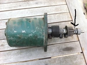

Voici une photo de démarreur de B14G, le tien n'est pas comme cela?

Si, quoi que le mien me semble plus fin a l'avant et la bague d’arrêt plus étroite.
je vais faire une photo dés que je retrouverai ce foutu appareil je ne sais pas ou je l'ai laissé trainé : :evil:
sinon moi je parle d'un ressort situé ou il y a la flèche
img_dem b14.jpg (26.46 Kio) Consulté 10338 fois
car quand je démarre le pignon reste sur la couronne, ce qui a pour effet : si je veux mettre un coup de manivelle, comme le pignon est a font sur la couronne, ça bloque ! il me faut faire tourner le moteur un peu en arrière pour ramener le pignon ce qui n'est pas normal ! d'ou j'ai penser a y incérer un ressort « manquant ou pas? »

non ce montage est bien corect il n y a aucun ressort supplementaire...
c'est la courronne elle meme une fois que le moteur a demarré qui renvoie le pignon fou à sa position de depart...
la masselote sur celui ci situé coté demarreur fait en sorte qu il ne tourne pas tout seul avec les vibrations...
verifie que le pignon est bien libre sur cette vis...
il est preferable de bien huiler cette vis pour faciliter le travail du pignon mais ATTENTION a ne surtout pas utiliser de la graisse comme je l avais fait...
dans ce cas la, la graisse va freiner le retour du pignon et tu seras toujours enmer*** !!

florent grégoire a écrit :non ce montage est bien corect il n y a aucun ressort supplementaire...
en plein dans le mille j'ai effectivement nis de la graisse blanche.
ce n'est pas trop grave etant donné que le moteur ne veux pas demarrer et en restant sur la couronne ik me bloque la manivelle
Merci il ne me reste plus qu'a trouver pour quoi ça ne demarre pas :mrgreen:

Je confirme, j'ai eu le même problème : de la vieille huile figée qui bloquait le retour du pignon : démontage, nettoyage et huile fluide bien propre.
