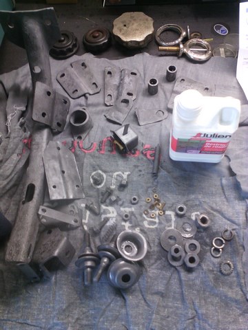

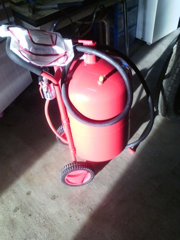

Aujourd'hui j ai recu ma sableuse mobile
Un petit test vite fait pour les réglages
Sinon je passe au bac électrolyse puis a la cabine de sablage et un coup d'acide phosphatant pour les petites pièces Allé courage

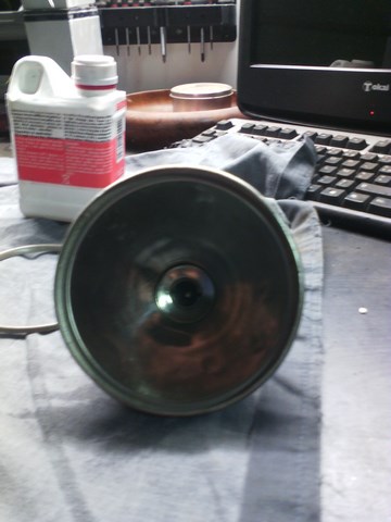

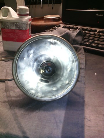

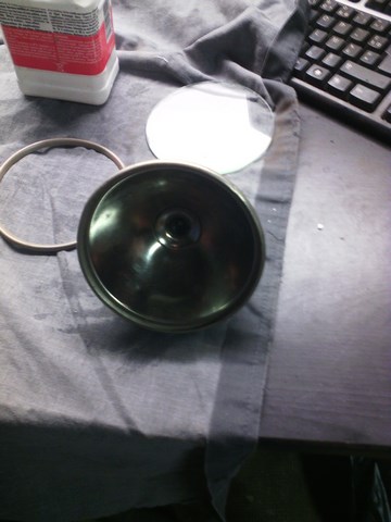

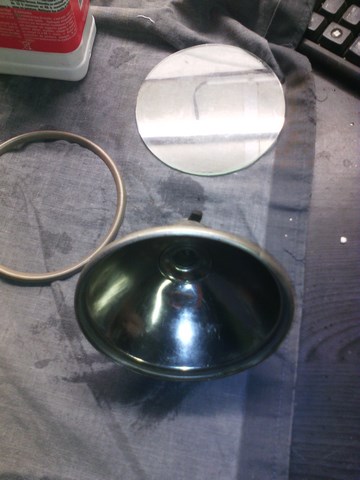

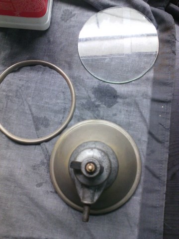

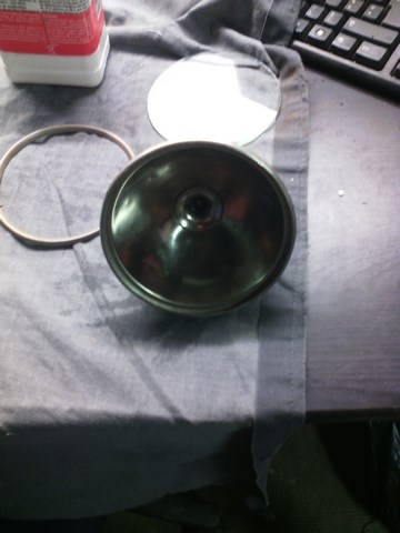

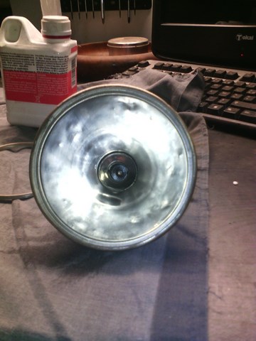

Je suis tombé sur un phare cyclop a une petite bourse pour 10 euros, aussitôt sablé et traité.

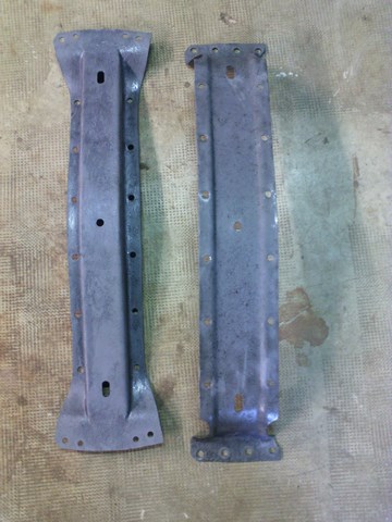

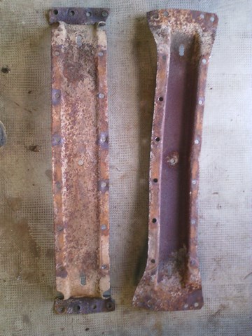

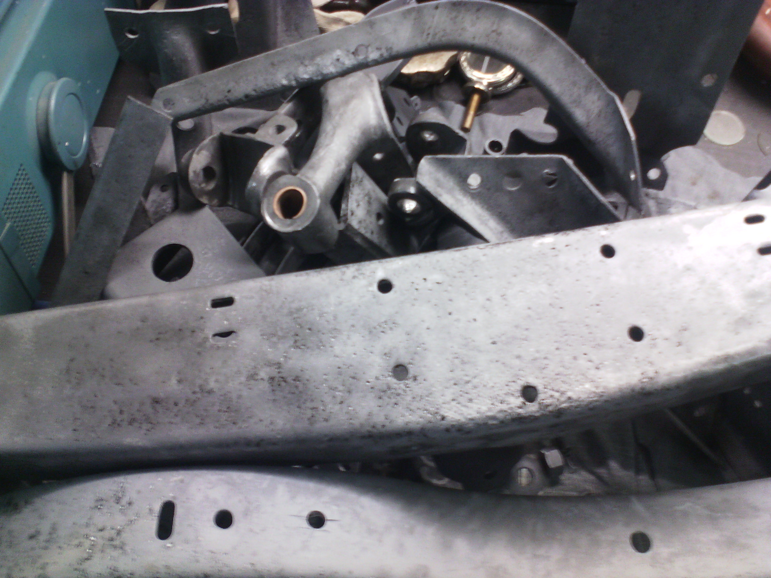

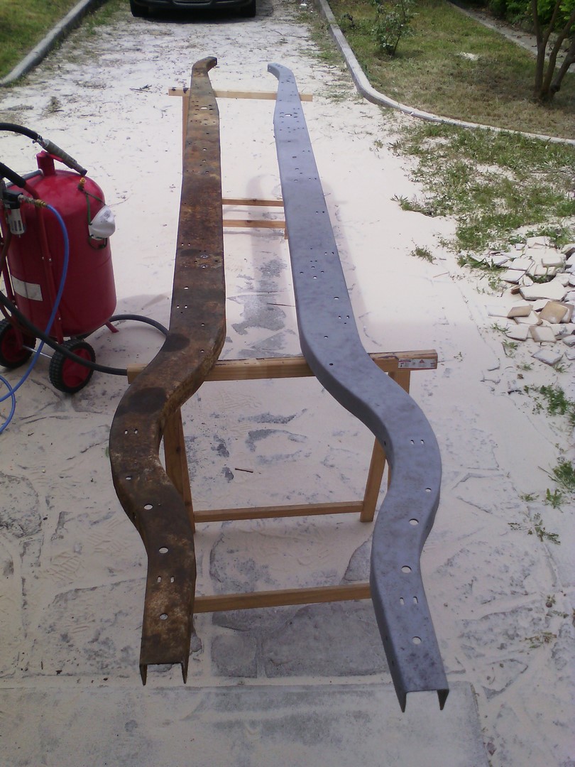

Je continue le sablage ...
Voici un avant après de la traverse fermée, malgré un bon compresseur de 300L bicylindre , quand c'est piqué en profondeur ça force.. mais ca passe.

Bon courage, tu dois être dans la phase sablage et c'est fastidieux.
Mais tu as l'air bien organisé.

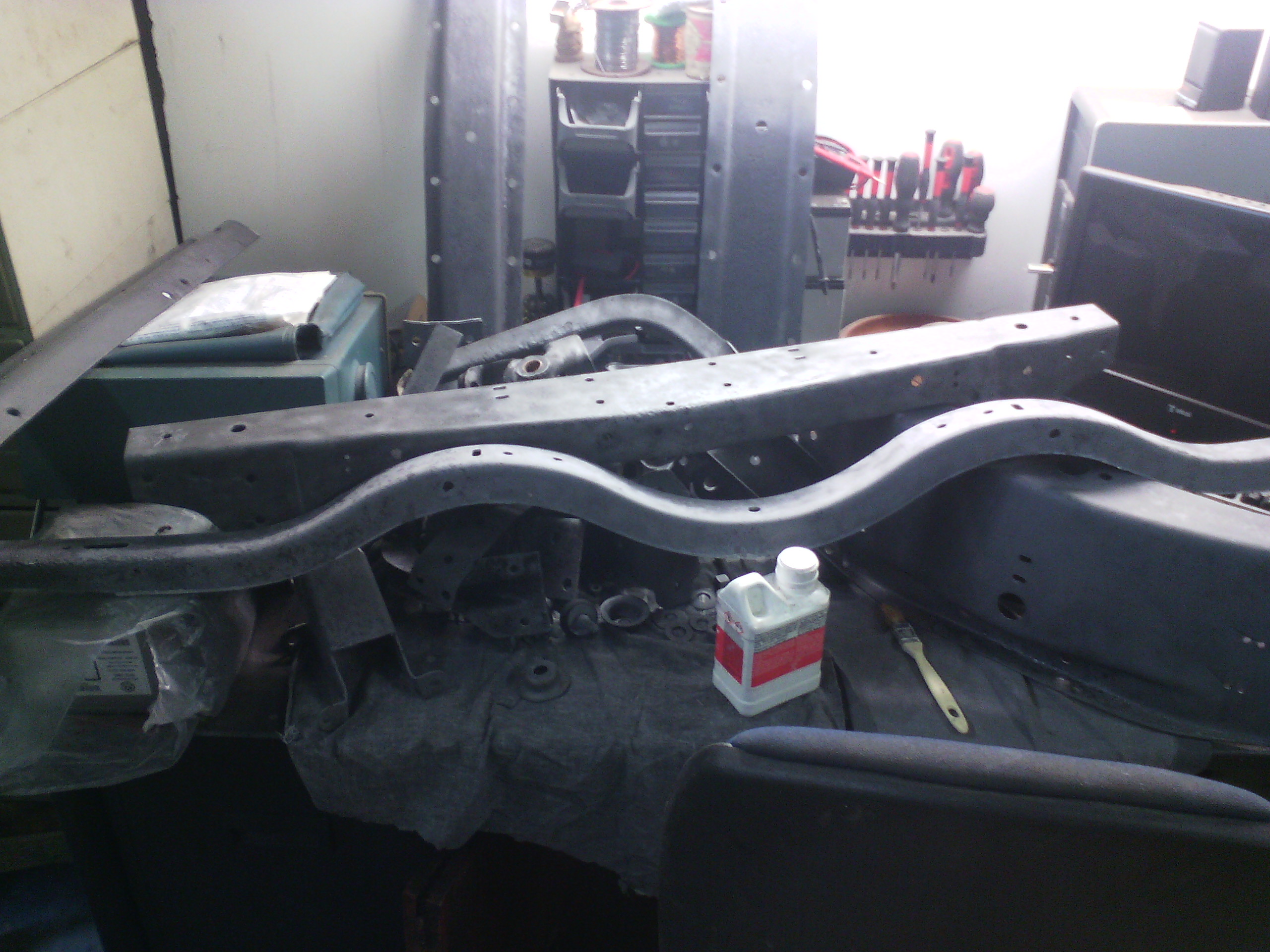

Re: B14 torpedo

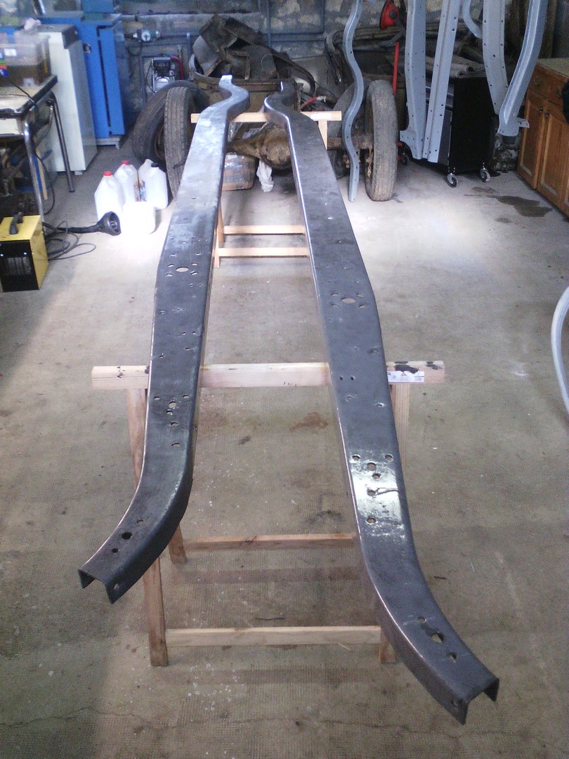

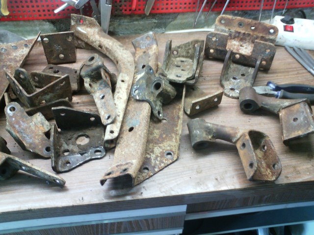

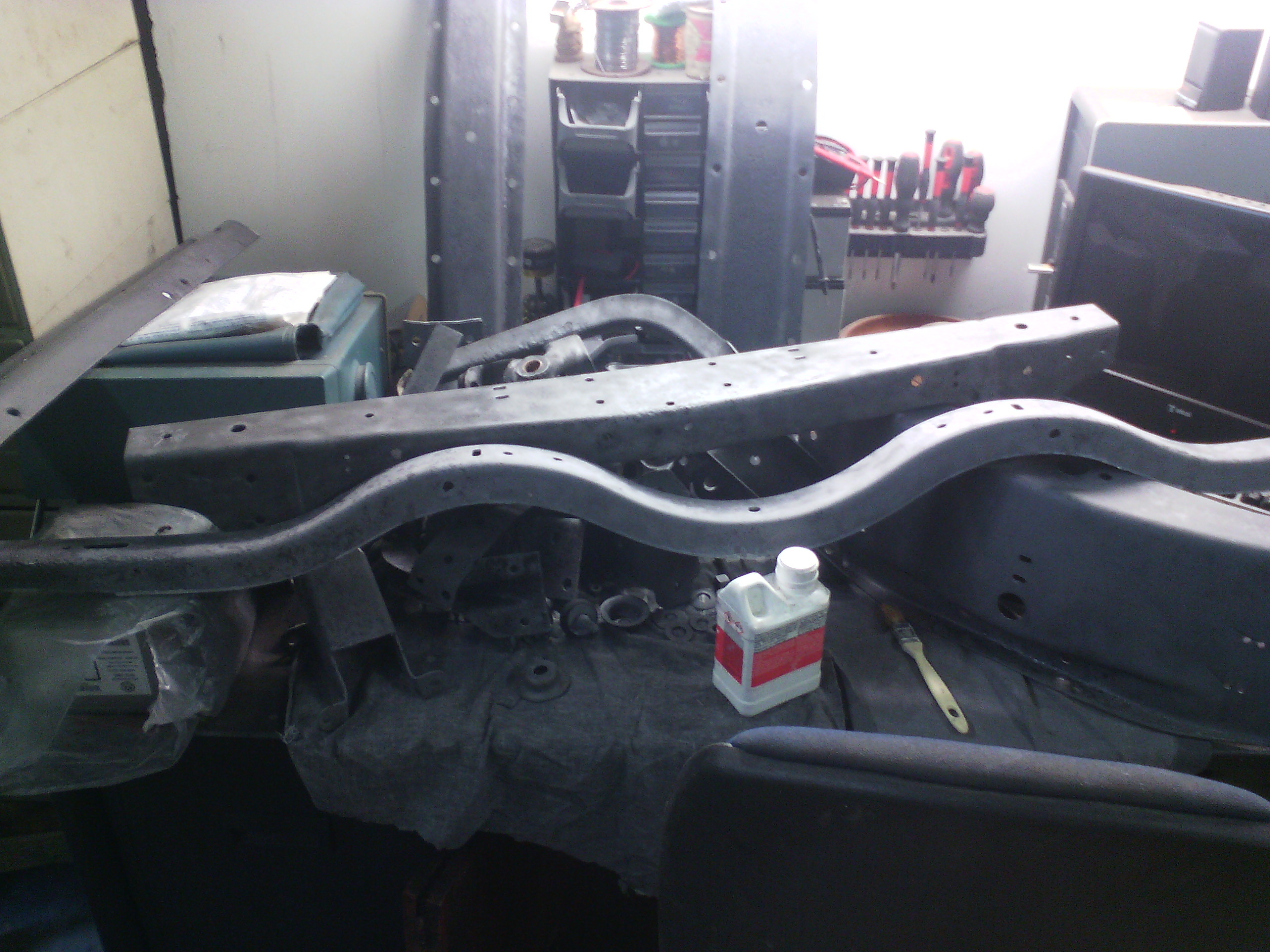

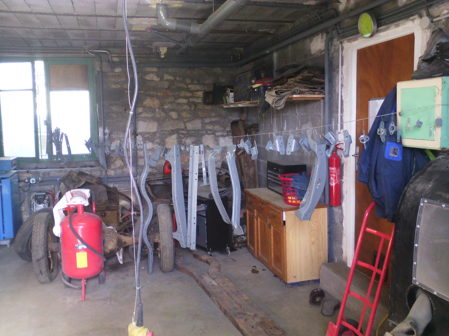

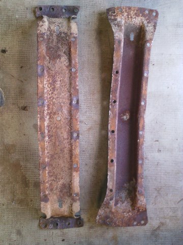

Plus que les deux longerons pour le châssis, les pieces s 'emplilent
- Messages : 640
Re: B14 torpedo
En tout cas c'est tout propre
Tu as sablé tout le châssis et les trains roulants ?
- Messages : 393
- Localisation : Gard

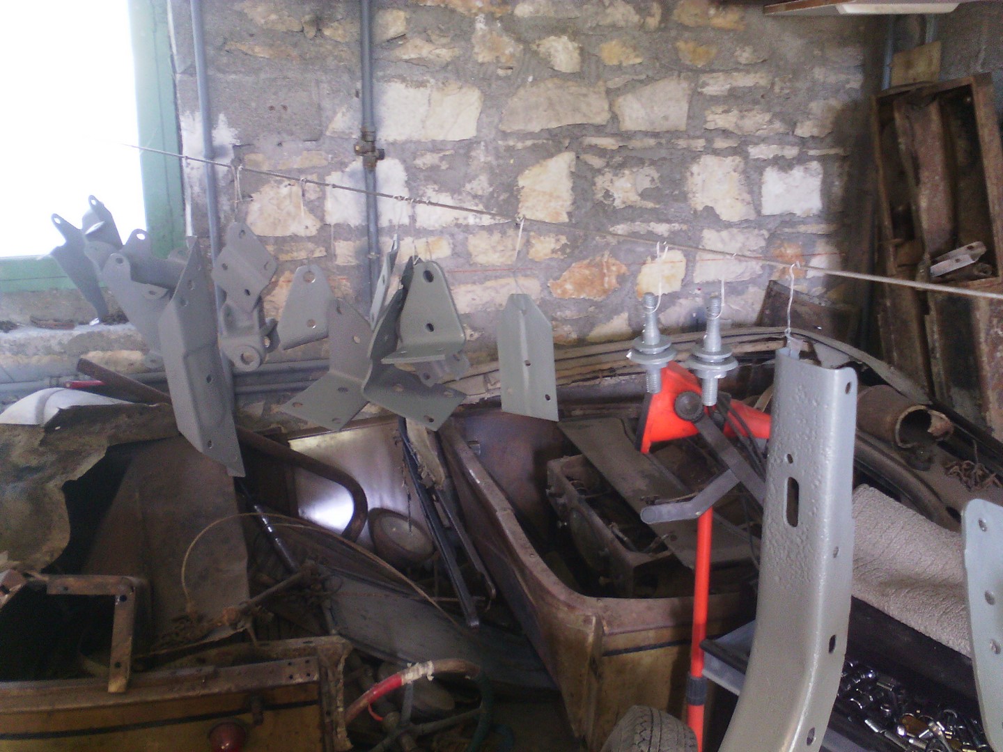

Re: B14 torpedo

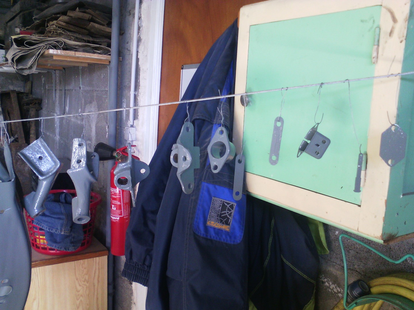

1er couche d’âpre il me manque les deux longerons a sabler, j ai pas touché les trains encore.

Re: B14 torpedo
Aujourd’hui sablage et traitement antirouille des longerons.
- Messages : 640
Re: B14 torpedo
Si j'ai bien suivi, le châssis est entièrement sablé.
Bravo le résultat est nickel, la corrosion devait être superficielle.
La vidéo me rappelle des souvenirs, et ta cour ressemble à une plage de Bora Bora.

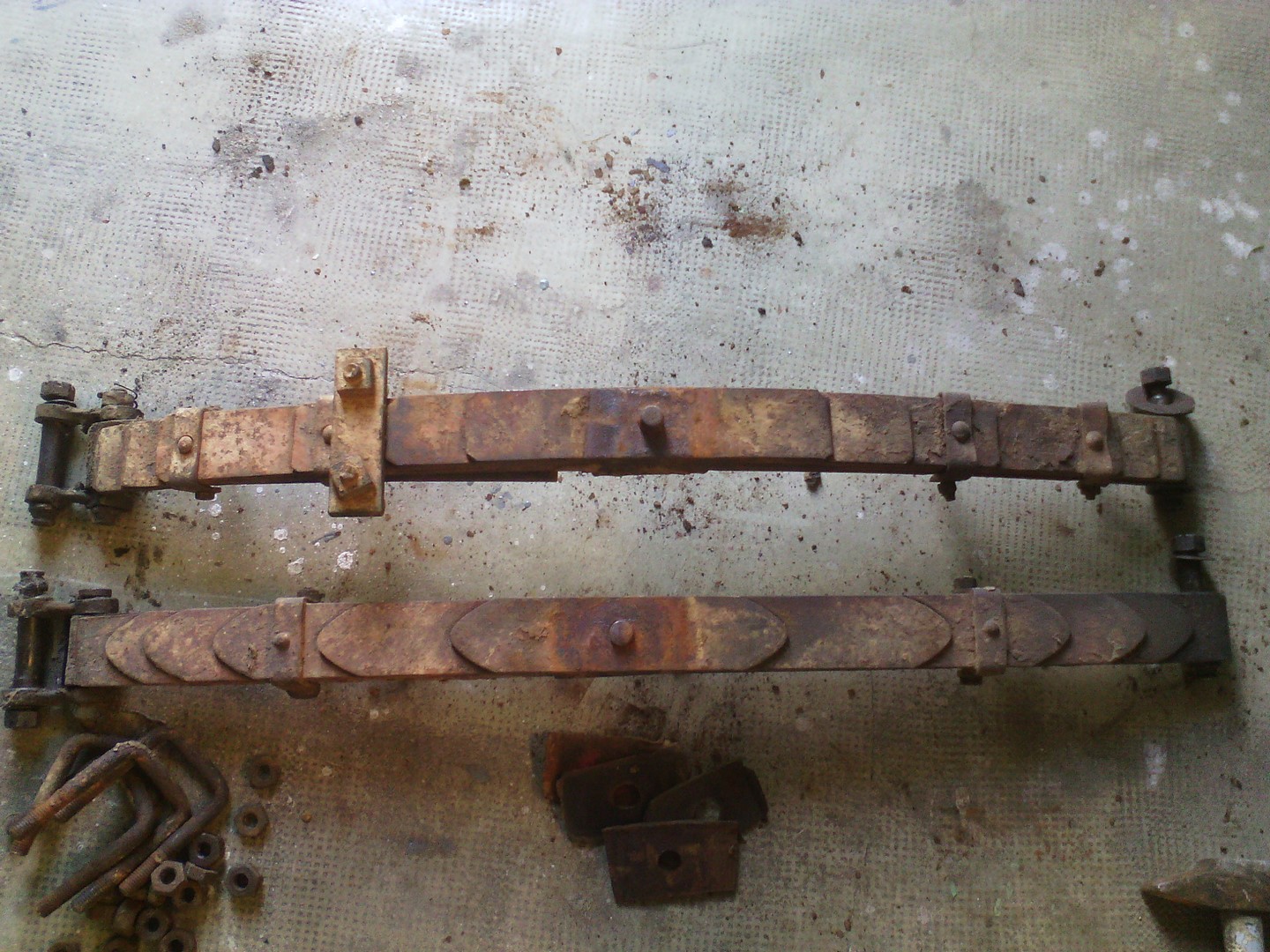

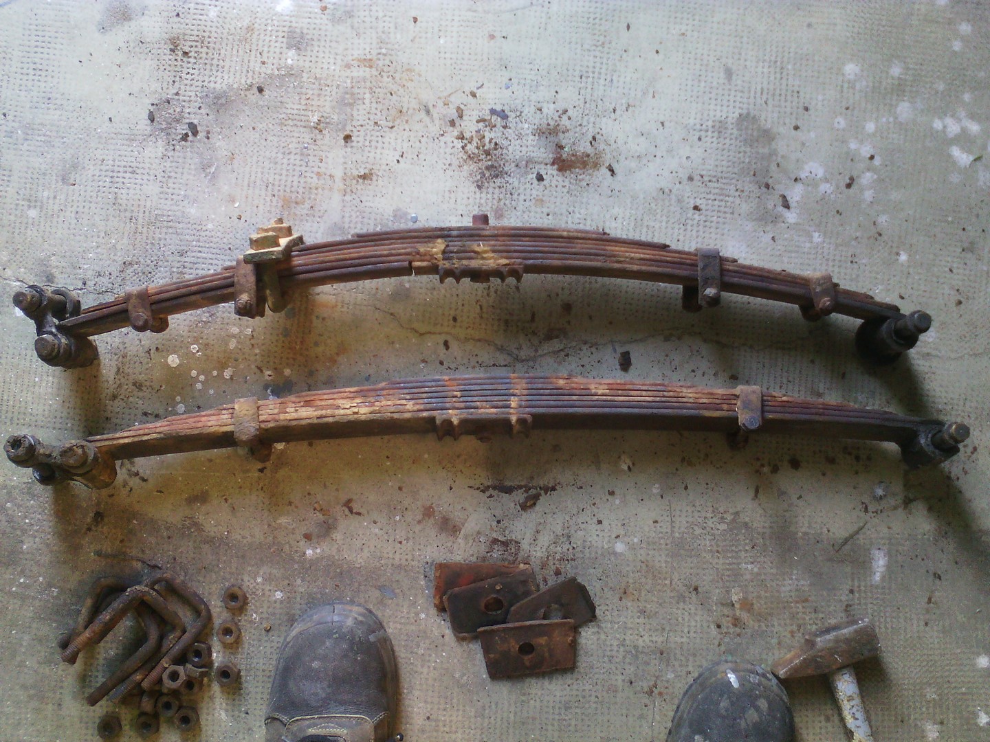

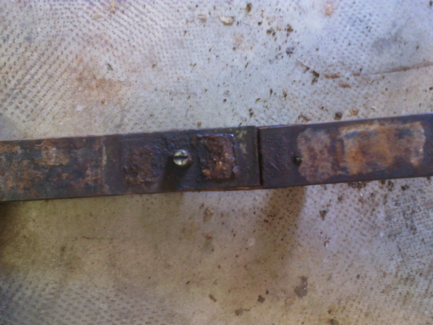

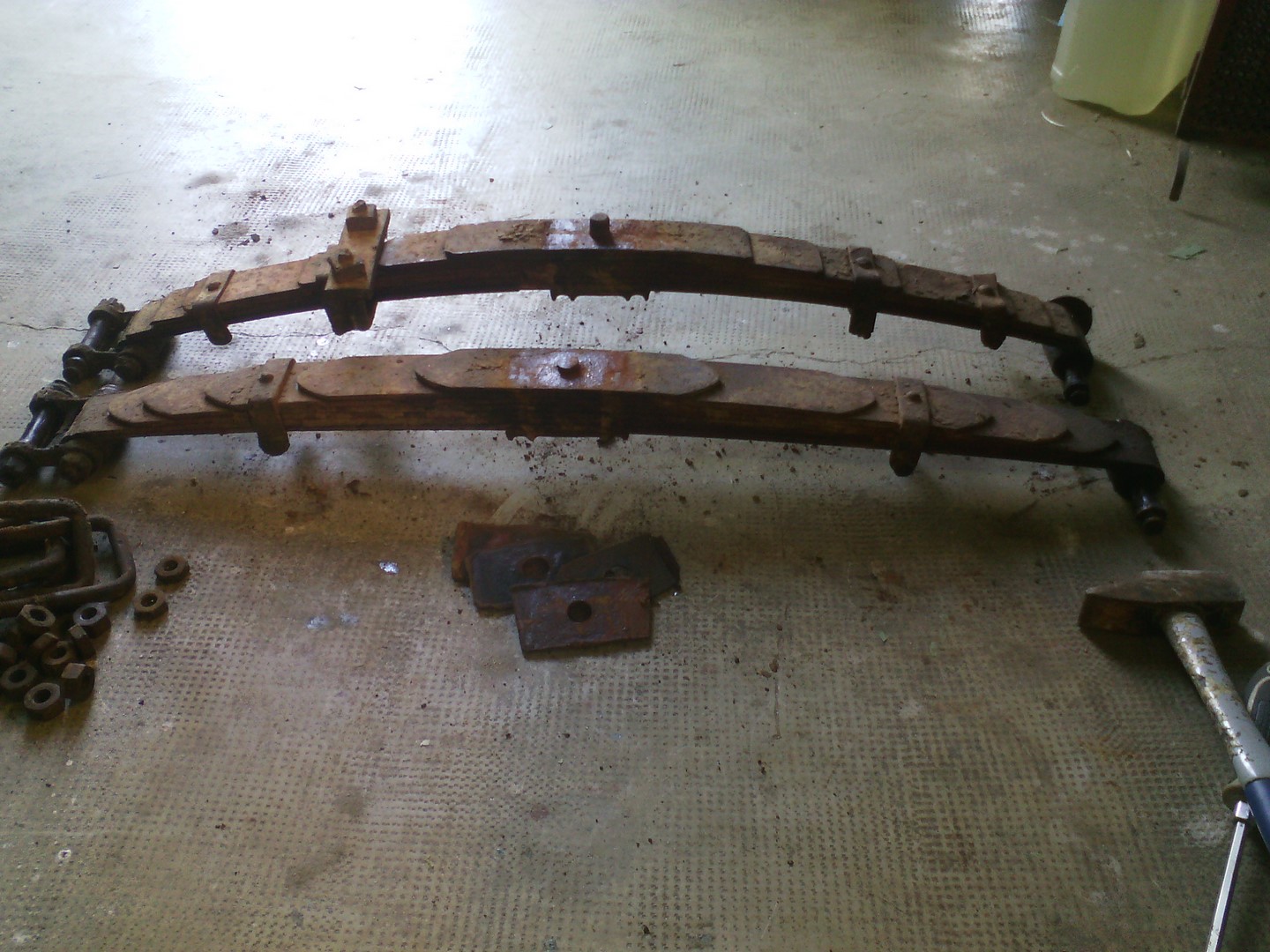

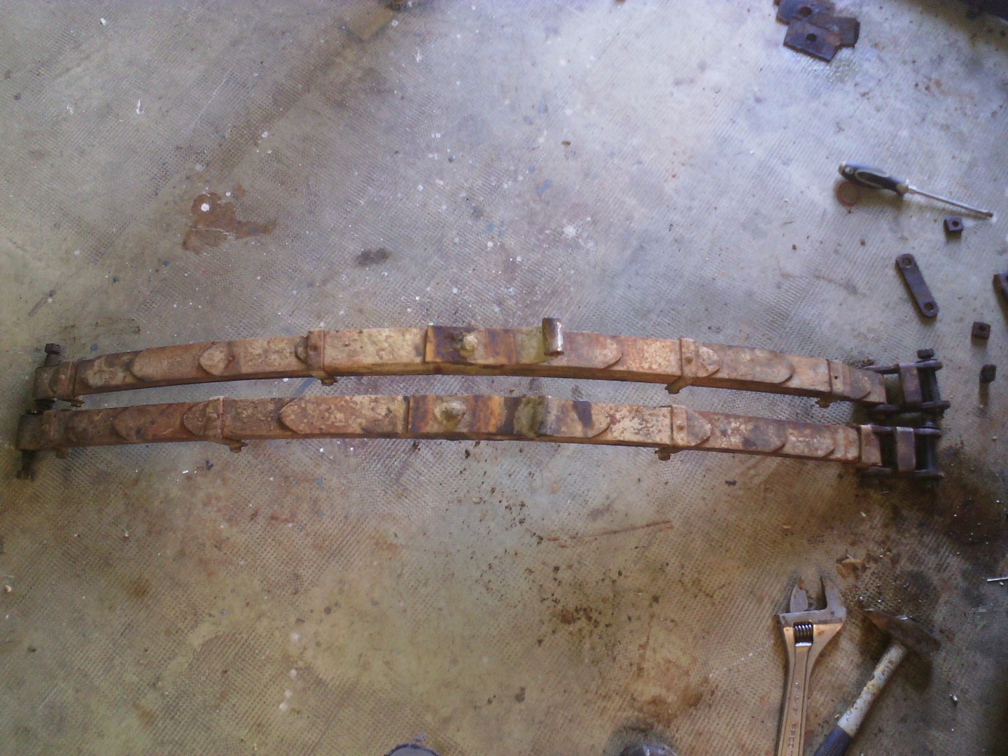

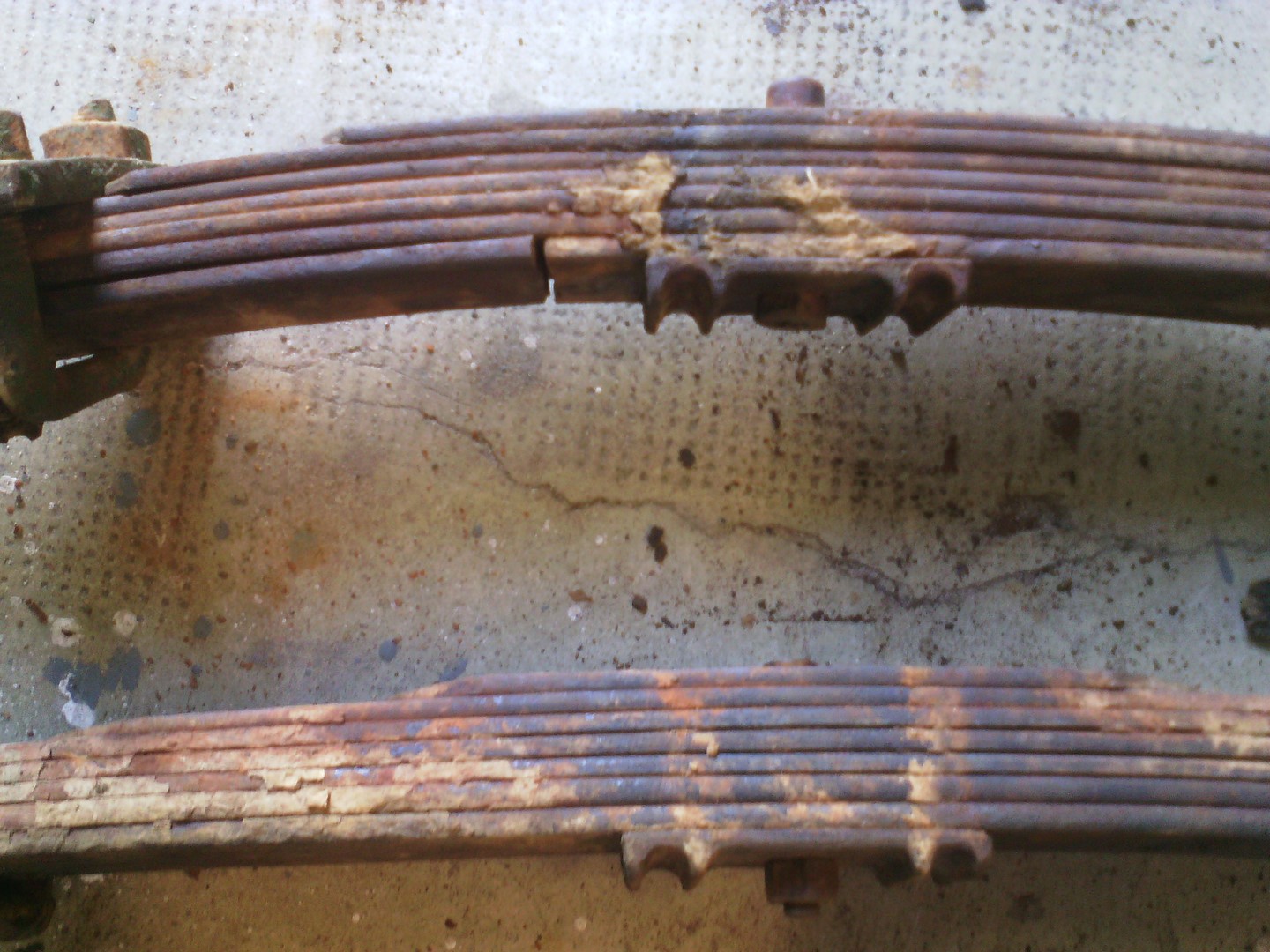

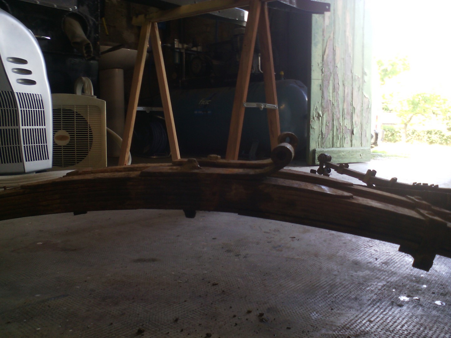

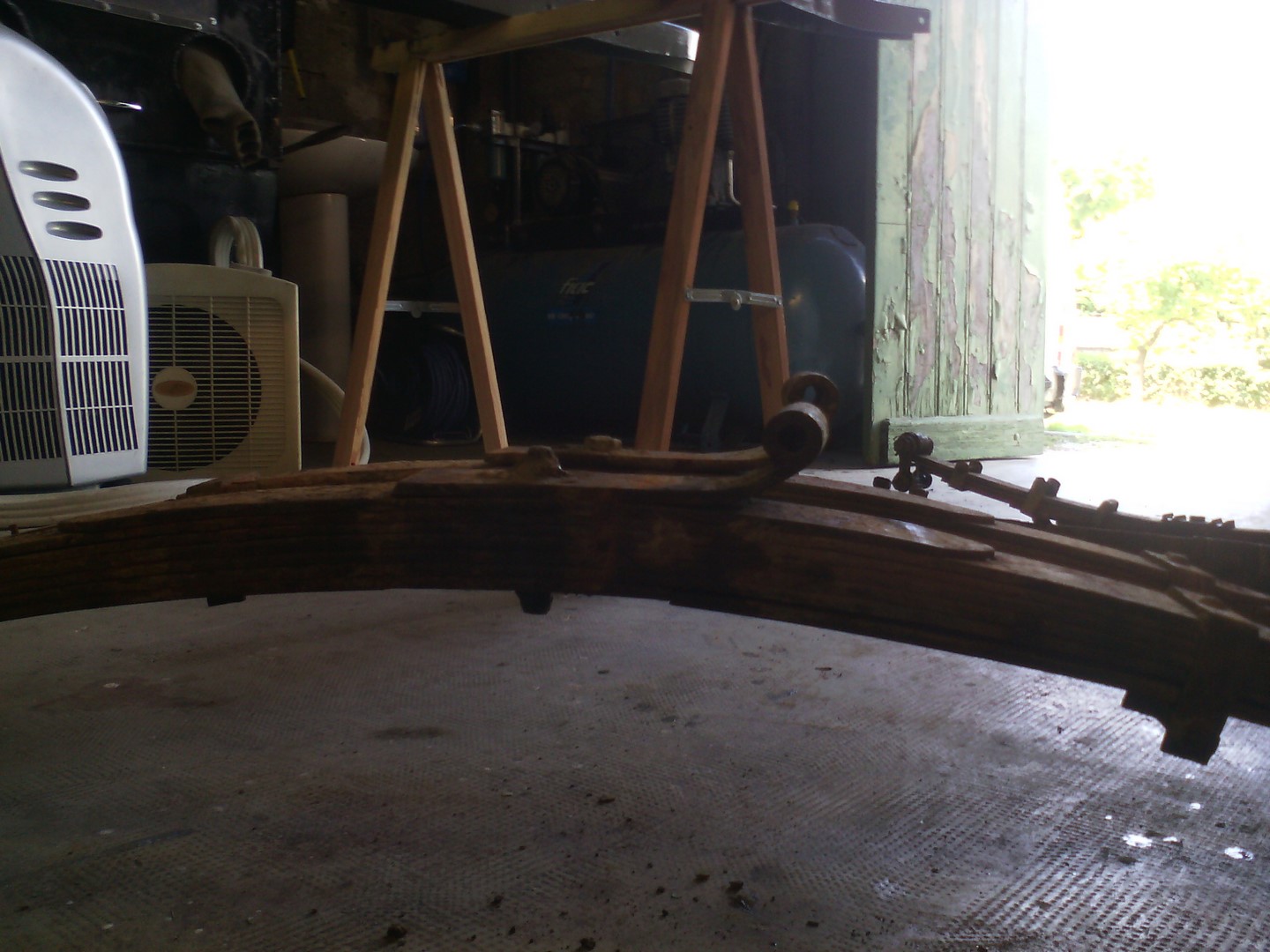

Bon je viens de jeter un coup d’œil au ressort a lame, c'est le catastrophe
J'ai besoin de vos conseil.
Les ressorts avant ne sont pas les mêmes, un est d'origine avec les lames en pointe et surtout l'insigne Citroën sur la tète des boulons, en plus le jeu de lames est déformé, complètement a plat.
Le second est a la forme mais les lames sont carrées au lieu de finir en pointe, donc pas d'origine il me semble et pour couronner le tout la lame maîtresse et cassée.
Et on continue sur les lames arrières
J'ai un jeu a sept lames et l'autre a huit
Et bien sur une lame maîtresse et cassé. Elle font 125 cm.
Les lames sont elles réparable, si oui avec quelle technique de soudure? mais je pense que part rapport a l’élasticité c'est compliqué.
Peut on retrouver la forme des lames?
Vaut il mieux trouver de nouveaux jeux?
Merci.
