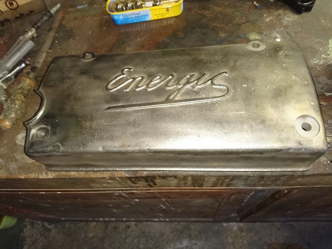

j'attaque la restauration de ma culasse Energic que je vais monter sur un autre moteur autre que celui qui est sur ma B 14
avant
après

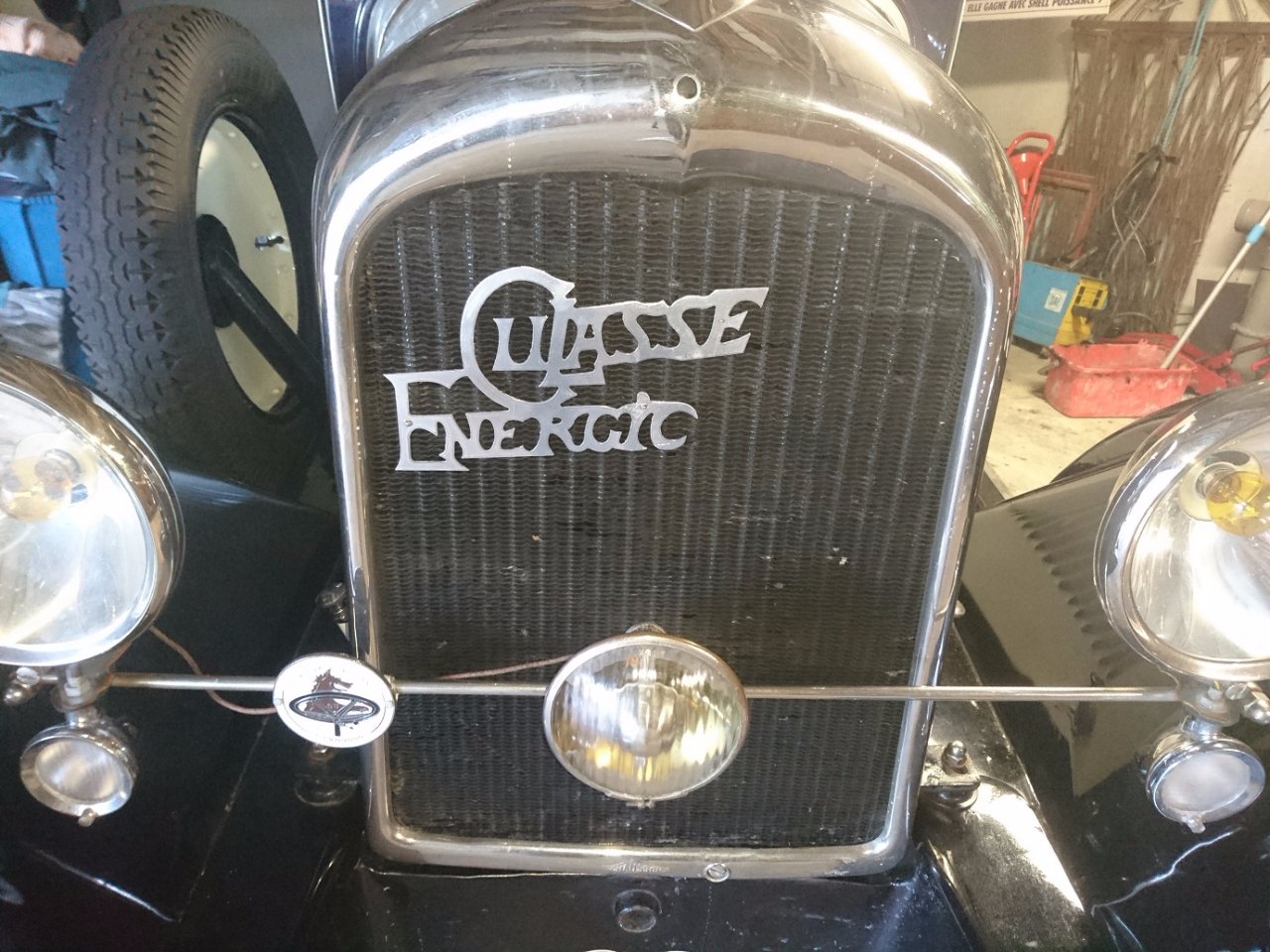

Bonjour Christian,
Elle est très belle, j'ai la même monté sur ma B14 G, le graphisme du cache culbuteur est différent mais le reste rigoureusement identique.
Philippe

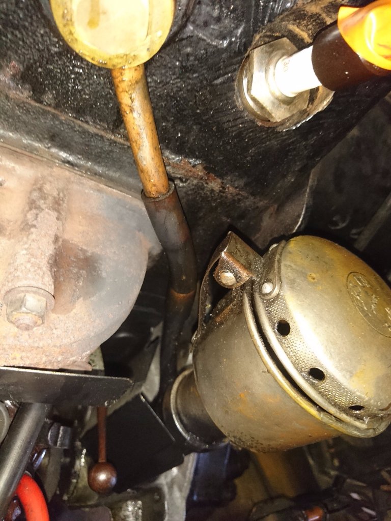

Bonsoir Christian,
Oui, je suis en pleine restauration.
Le réservoir est d'origine et n'a pas été modifié voir photo jointe de mon réservoir restauré qui n'attend plus que le robinet d'essence et la jauge que je suis en train de terminer. Ton réservoir est-il différent ? forme cylindrique ?
Pour le carburateur, c'est un carbu de marque LONGUEMARE je te joins une photo, lui je l'avais restauré il y a quelques années, je dois le re nettoyer.

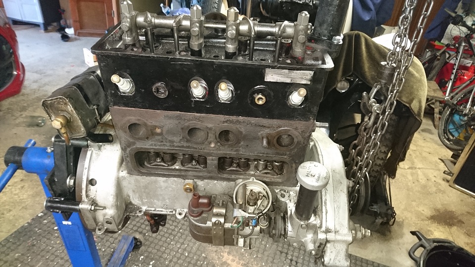

Publié : 05 sept. 2017, 22:10
par christian
bonsoir
voici l'avancement de la mise en place de ma culasse Energic.........c'est juste l'avancement du travail .....
je me pose aussi quelques questions concernant :le couple de serrage de la culasse et le réglage des tiges de culbuteur (soupape admission) et il le même que les soupapes échappement 2/10 ?

Re: Culasse Energic
Publié : 12 sept. 2017, 18:53
par emlaserve
Je ne connais pas le montage de cette culasse mais je lui apliquerais le même couple qu'une culasse d'origine. De toute façon ca ne change rien sur le fonctionnement du moteur si ce n'est un léger effort suplémentaire sur les goujons quand l'arbre à came pousse sur un culbuteur
Idem pour la valeur de réglage du jeu au soupapes
15/10 admission et 20/10 à l'échapement
Si ça peut te convenir.
Re: Culasse Energic
Publié : 12 sept. 2017, 21:32
par christian
Merci emlaserve
j'ai mis un peu plus,
25/10 échappement et 20/10 admission
parcontre j'ai pratiquement pas mis d'avance, au début j'avais mis 2 mm puis un essai à 3 mm avant le PMH mais elle prenait pas les tours....
j'ai effectué 3 kilomètres pas trop de différence en puissance (rodage) mais par contre beaucoup moins de bruit......
Je vais continuer les essais les prochains jours.....

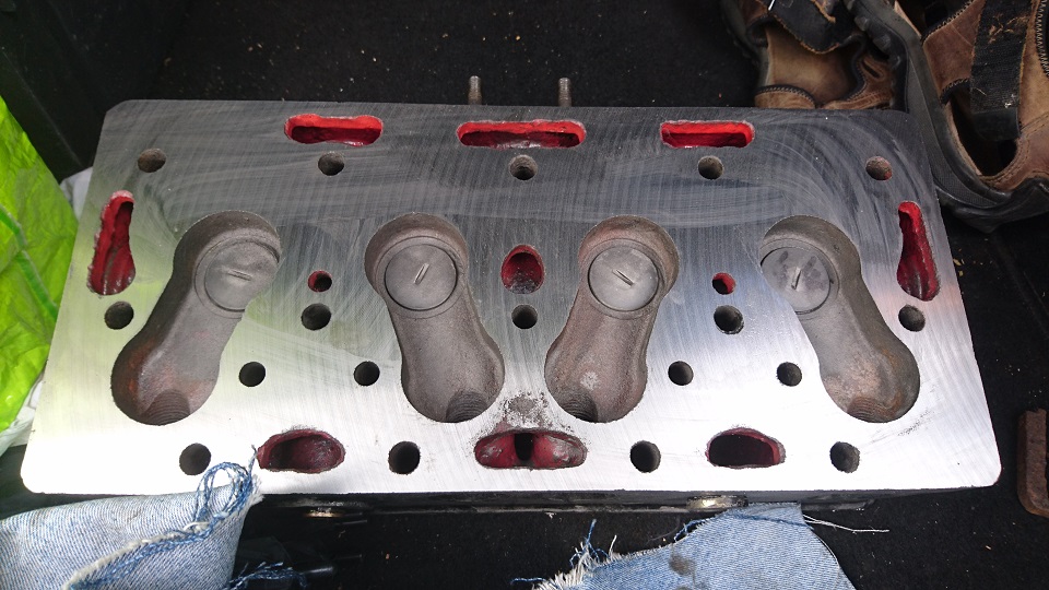

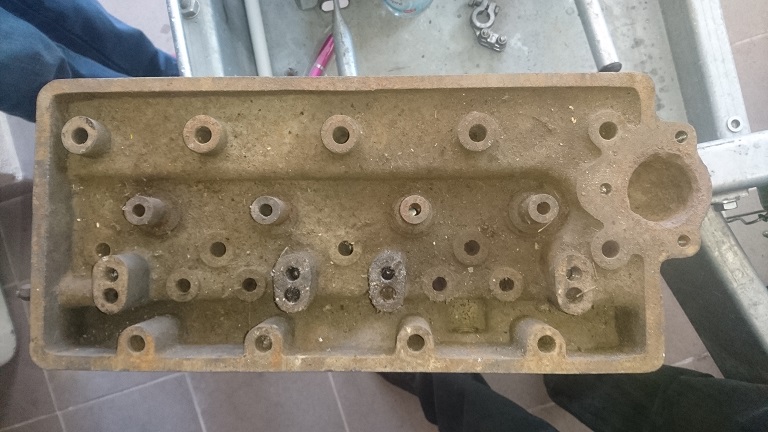

voici quelque photos du montage de cette culasse .........
j'ai fait quelque 50 Km pour fiabiliser le moteur et je suis très satisfait du résultat , le moteur a plus de pèche ,une côte que je monté en 2eme avant je l'ai pratiquement monté en 3 eme
la culasse apres une rectification qui s'imposé (entre le 2 et le 3)
avec l'insigne de la marque de la culase
