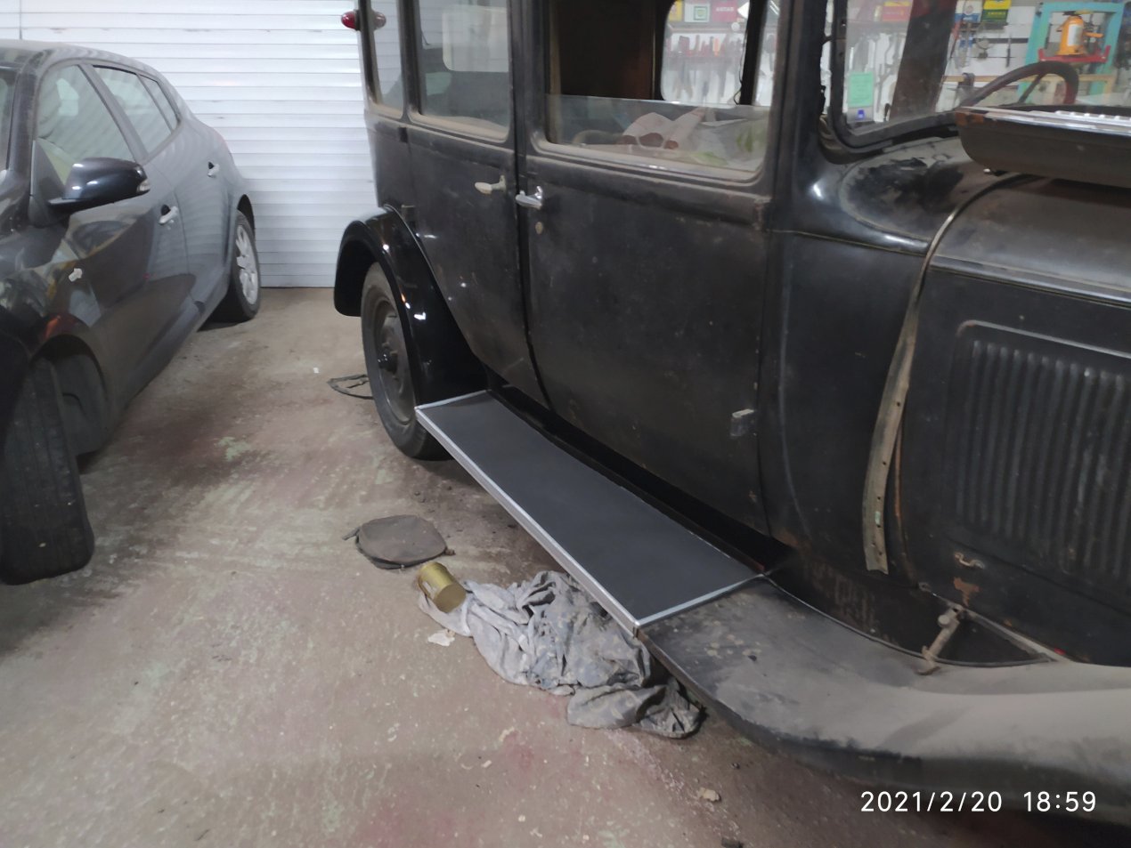

ailes et marche pieds remontés
je peux maintenant faire tranquillement ma sellerie avec Évelyne ma couturière attitrée

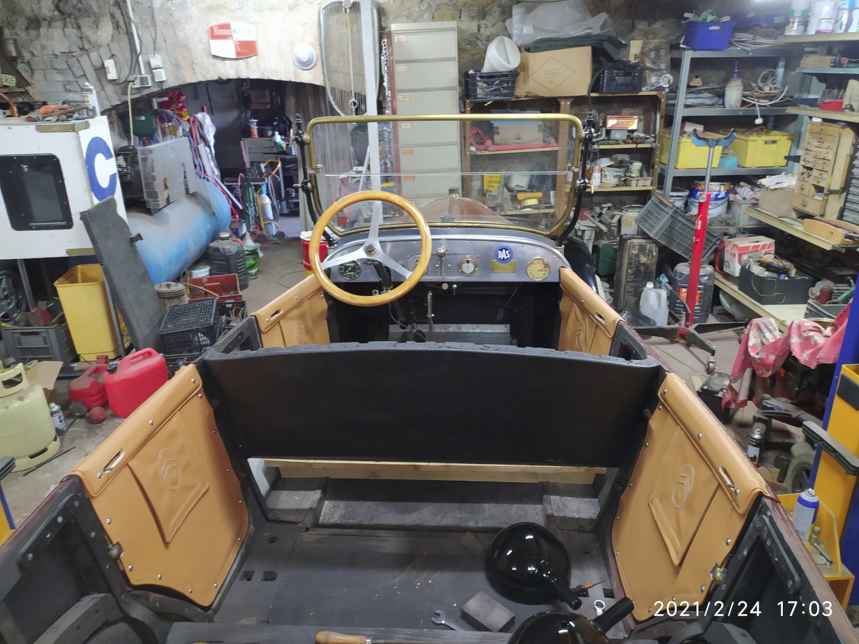

Re: citroën B2 puzzle
les panneaux avant sont prets à être remontés ce sera le tour des arrières

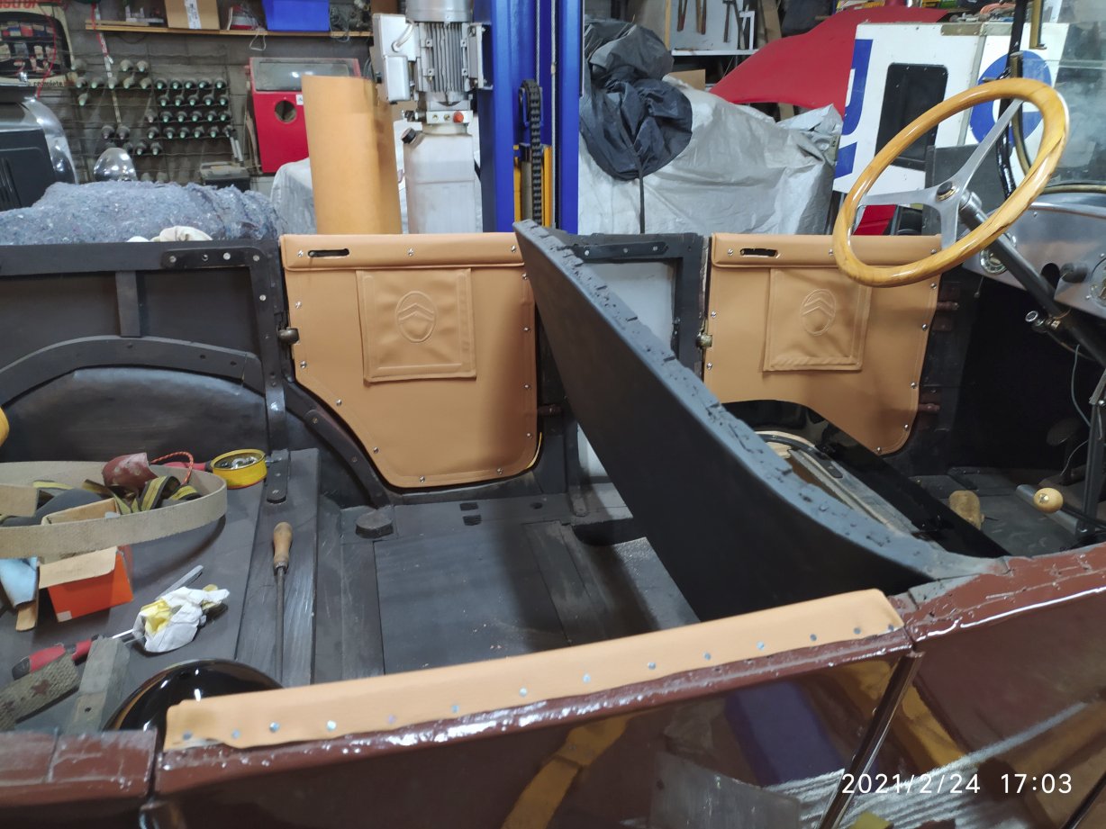

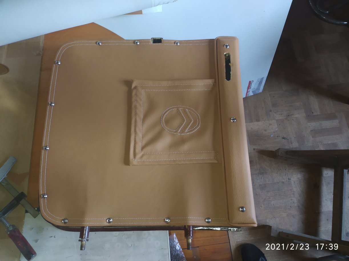

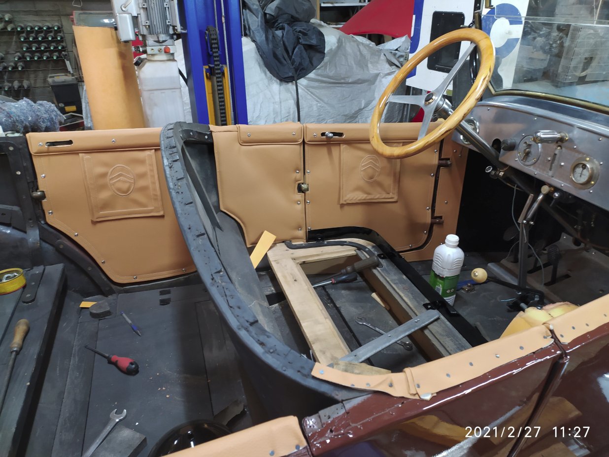

une bonne chose de faite ! les 4 panneaux sont posés

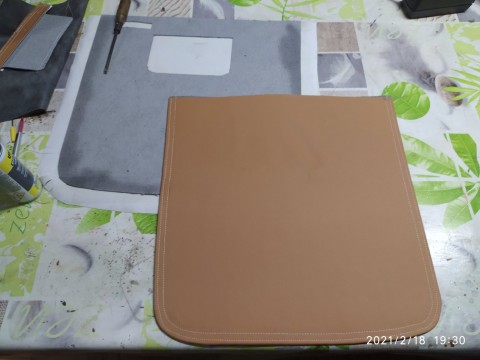

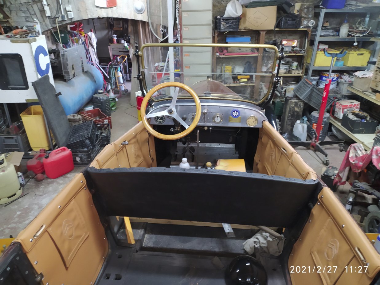

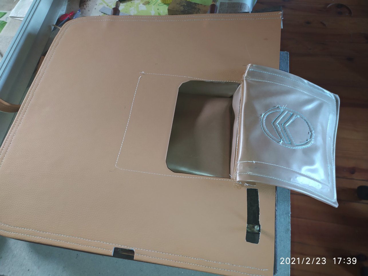

- Messages : 254
- 10HP car : B2 torpédo luxe

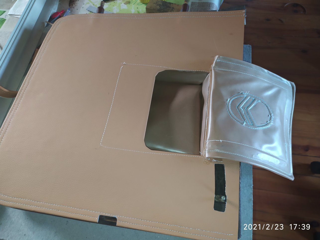

j'ai pris du feutre compressé d'isolation des sols pour les parquets clipsés, ça a à peu prés la même consistance que le carton d'origine , mais c'est beaucoup plus facile à coudre

Le côté finition c'est avec un simili cuir ?
j'aime beaucoup la couleur ça va bien éclaircir l'intérieur de la voiture.

- Messages : 254
oui du simili comme à l'origine mais il était chocolat foncé ...j'aime mieux comme ça

C'est très chouette pesteux,
ça fait cossu.
