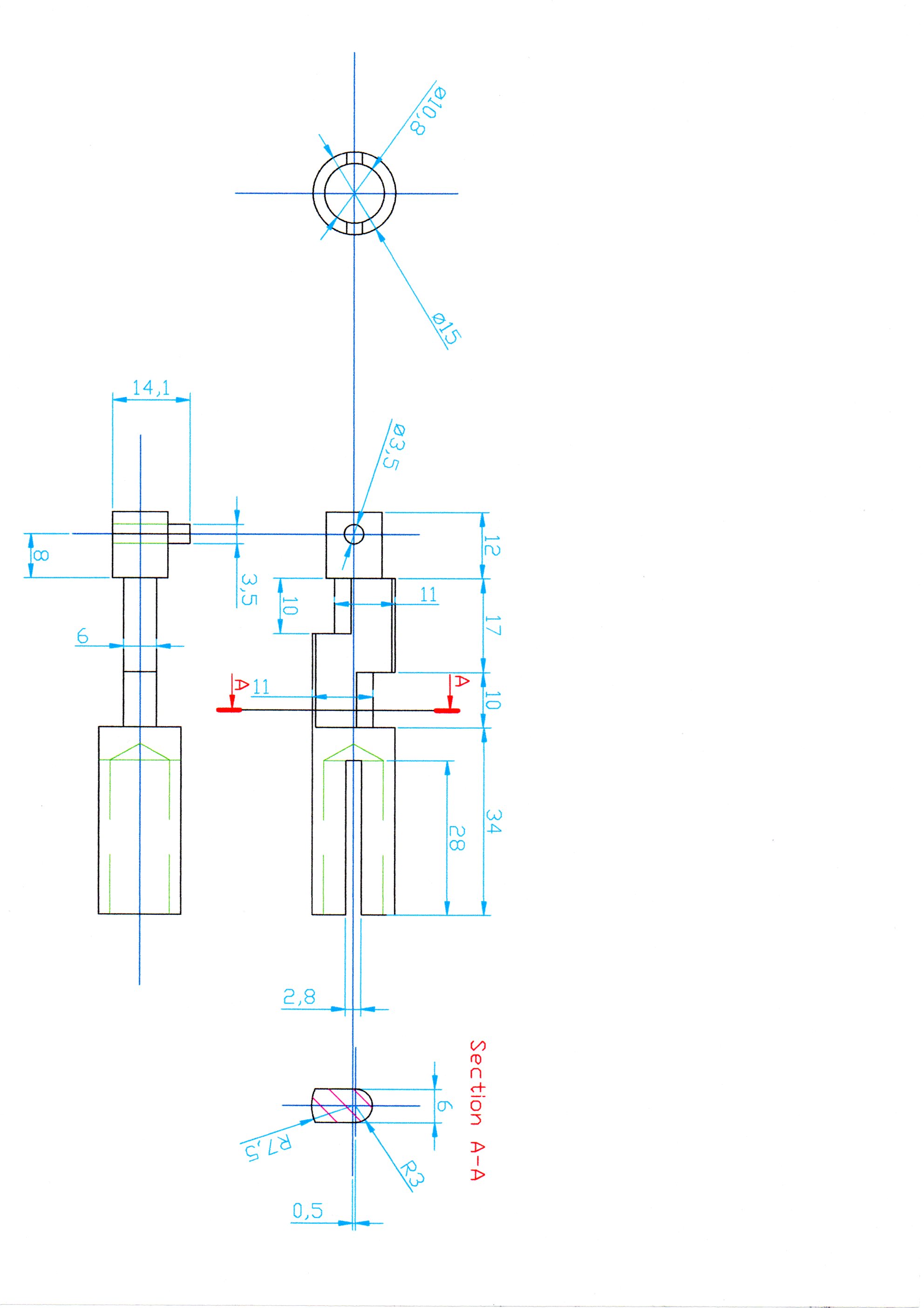

Voici le plan de l'axe avec les cotes communiquées par Fonfon, merci à lui.

Philippe, sur ton plan tu as oublié le diamètre du petit cylindre de 10,1mm, celui traversé par la goupille en acier.
sinon c'est très bien fait, je n'ai jamais réussi à faire un plan sur un ordinateur...

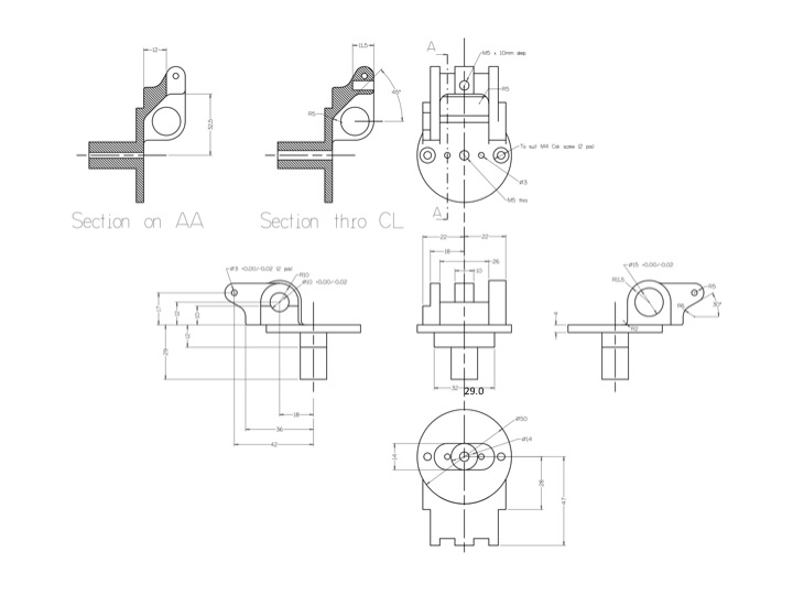

Voici le dessin de l'interrupteur de carburant qui est utilisé JPEG pour créer le modèle stéréolithographie (3D) qui a formé la fonte d'aluminium. Je l'ai dans DXF, mais ne peux pas importer sur le forum.
Je ai visité l'usine pour voir la première de coulée qu'ils sont faits sur une petite base de lot, l'entreprise fait beaucoup de pièces moulées pour le monde de l'avionique. La dimension 32mm devrait être 29.00mm
Cordialement Geoff

Bonjour Geoff,
Merci beaucoup pour ce plan, par contre toutes les côtes ne sont pas trés lisibles, pourriez vous m'envoyer votre dxf par MP ?
Concernant la cote de 32 qui doit être de 29mm parlez vous de la cote de la partie basse de forme oblonde ? En effet, le trou du réservoir devant la recevoir fait 30 mm (la cote de 32 est donc trop forte).
Philippe

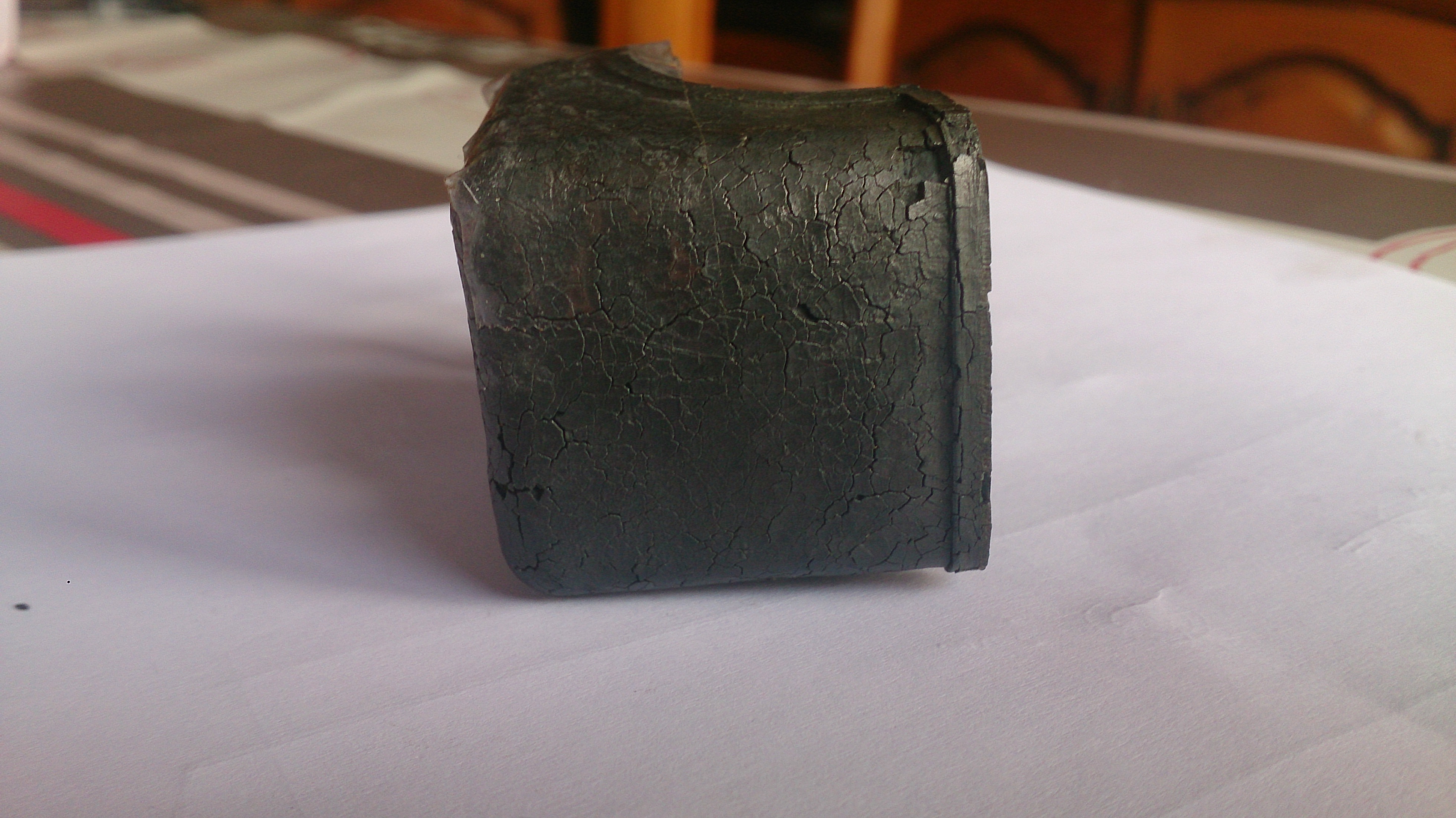

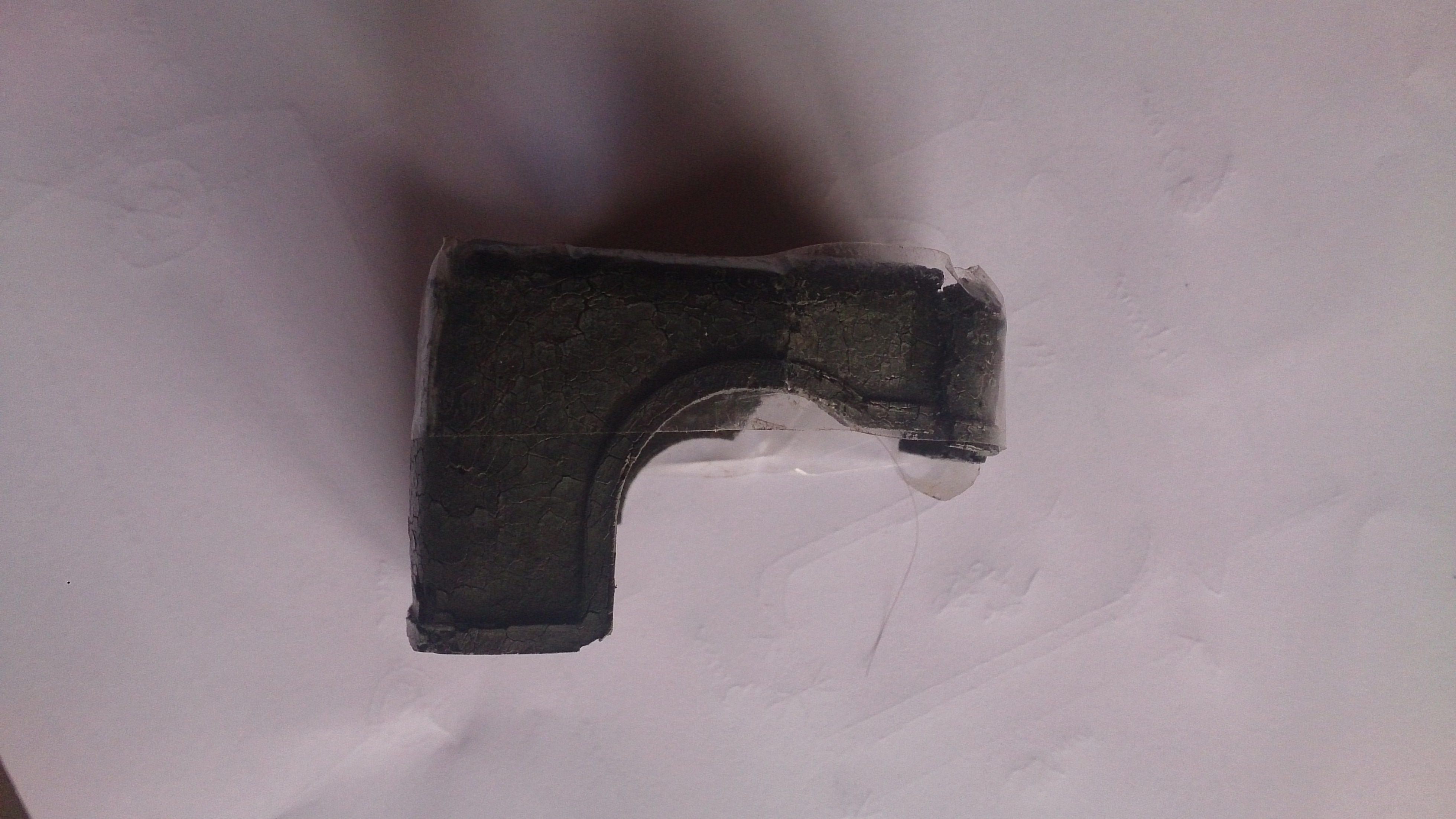

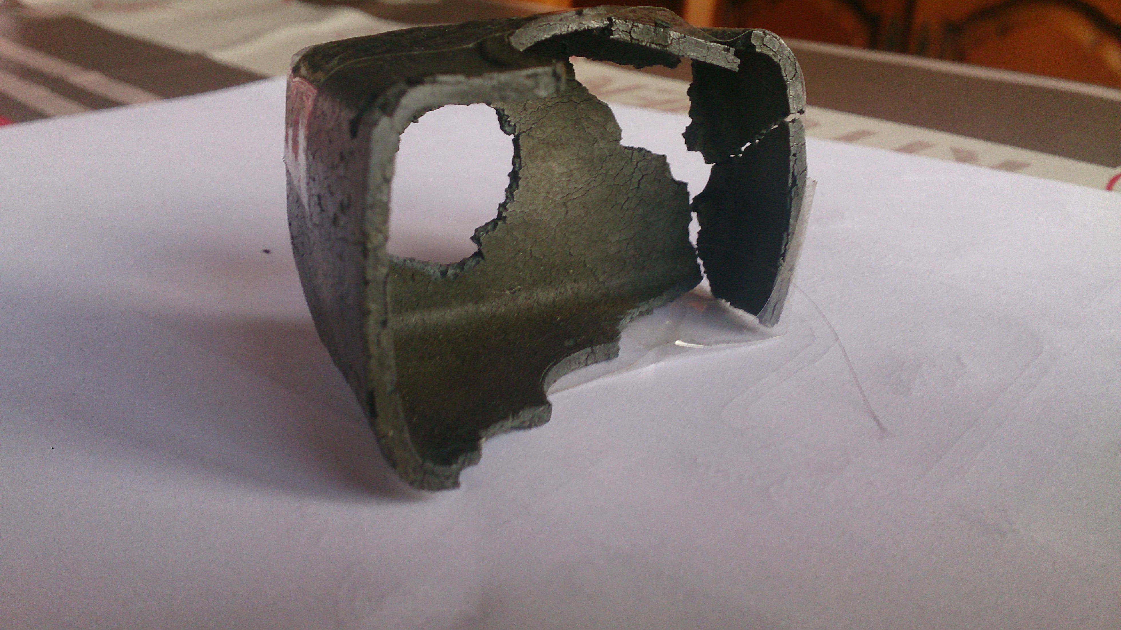

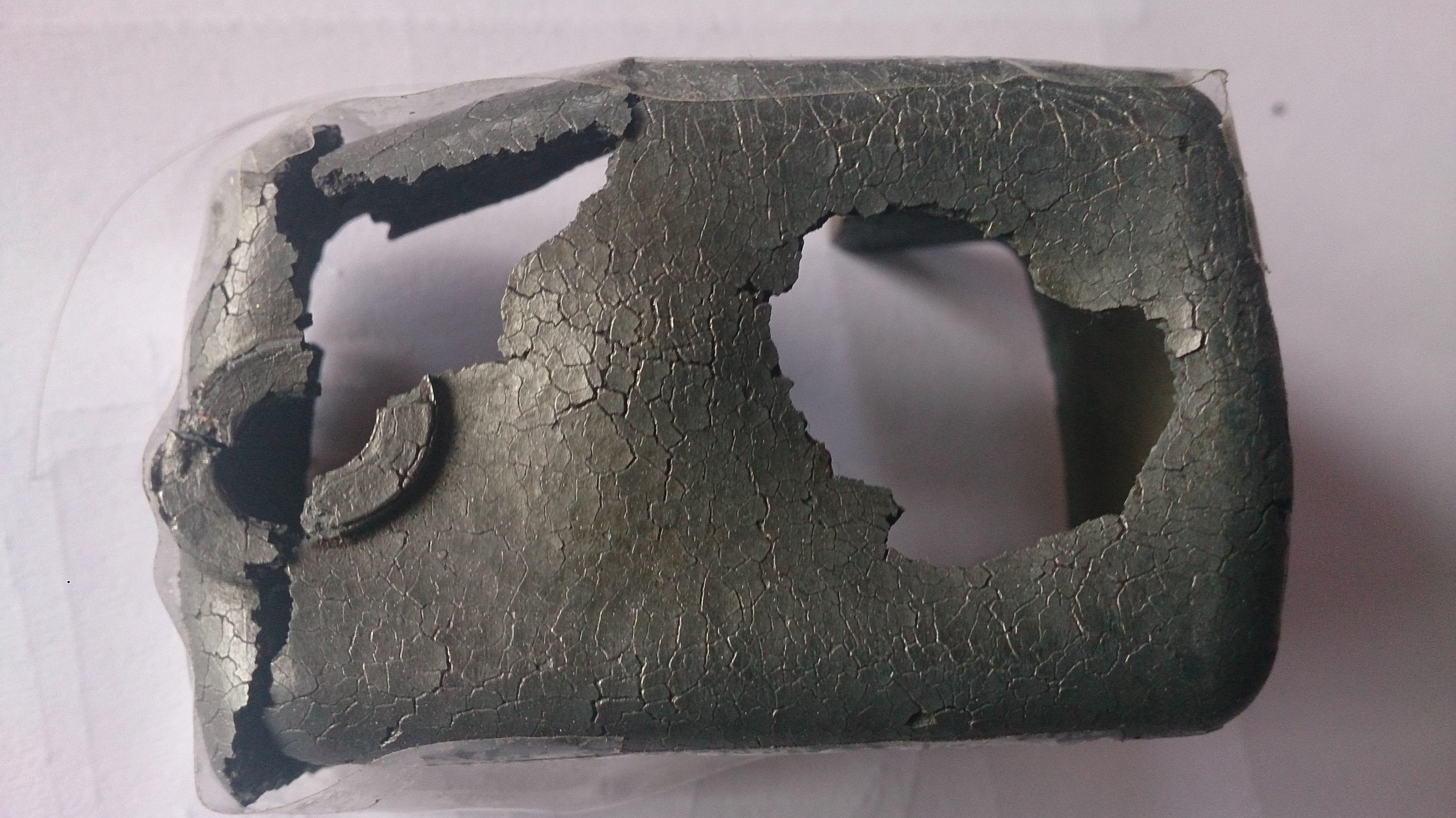

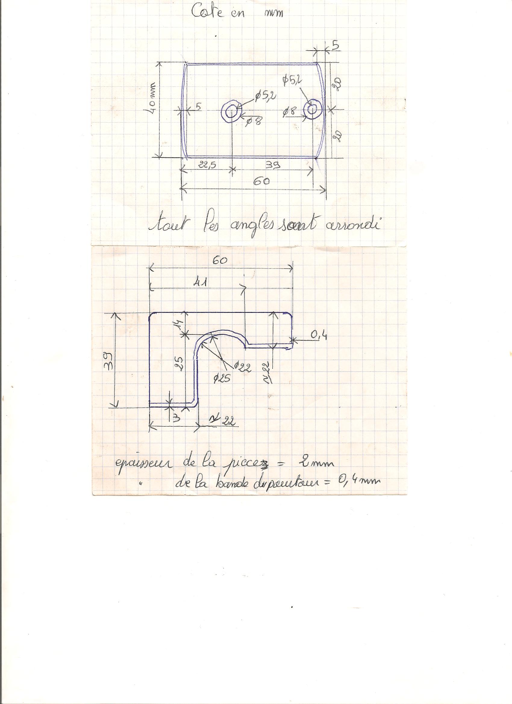

j'ai pris quelque cotes ,pour la réalisation du cache poussière en zamak que je possède , il n'est pas en parfait etat mais avec quelque photos la realisation doit etre possible .
pour d'autre cotes importante ou celle que j'aurai oublié vous pouver me contacter .

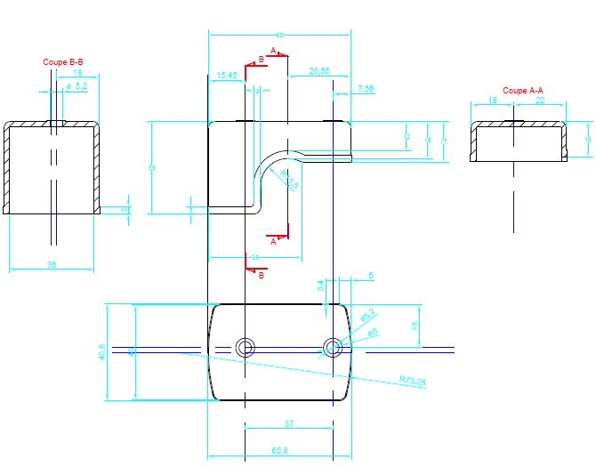

Bonsoir à tous,
Ci joint le dessin du cache poussière réalisé à partir des cotes données par Christian et l'adaptation de la pièce au chapeau du robinet d'essence réalisé par Geoff.
Cela complète bien cette dernière pièce, peut être pouvons nous envisager une re fabrication complémentaire des deux pièces.
Philippe

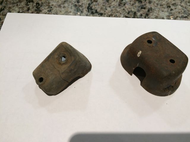

Deux versions de la couverture pour le robinet, on est ZAMAK et l'autre d'acier emboutie, la version ZAMAK est en très bon état, donc je peux aider à vérifier les dimensions.
Geoff
Geoff

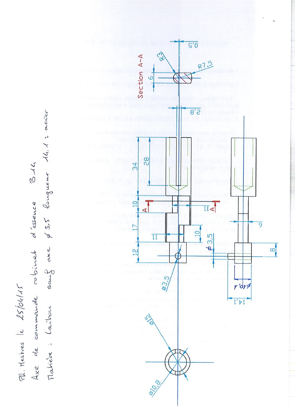

J'ai reçu un premier devis en usinage concernant le "chapeau de robinet d'essence", le coût comparé à l'estimation de Geoff à 47€ est beaucoup plus élevé, même pour 10 pièces. Donc cette piste n'est pas à suivre.
Concernant "l'axe de commande du robinet d'essence" qui est la pièce qui se monte dans la précédente, le coût est plus raisonnable :
62,4 €/unité pour 5 pièce plus frais d'expédition
46,8 €/unité pour 10 pièces plus frais d'expédition, et moins si nous sommes plus nombreux.
La seule finition qui sera à réaliser nous même sera l'arrondi en rayon 3 (voir plan joint).
