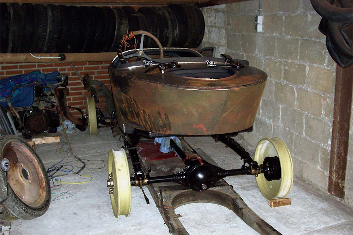

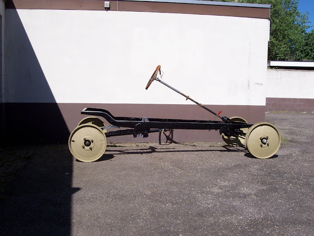

Le chassis maintenant
et avec la caisse neuve

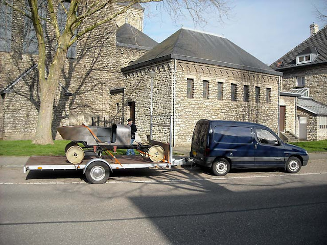

Message par Fer » 10 avr. 2010, 18:43
J'ai loué un deuxieme garage pour travailler au 5hp. Alors la demenage.
