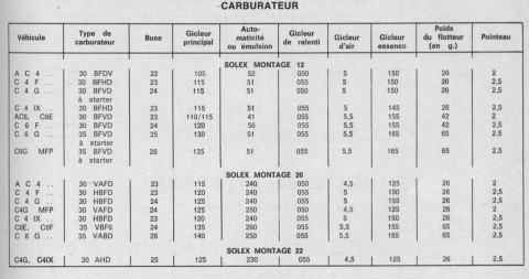

ok, je vais essayer ça, a force de tâtonner je vais bien finir par trouver le bon compromis. Les gicleurs pas trop de problèmes pour trouver les buses je vais voir.
J'ai trouvé ça : pour l'ac4 72x100 c4 par contre 75x100
Merci a+

Avec un carbu de 26 ( 26 GHF ), la buse normale est de 21, mais tu peux en monter une de 22 ; ça passe très bien.
Il est possible de modifier, ( ou de faire modifier ) la buse, avec un tour.
Bons essais ... Une fois le couple " gicleur - buse " bien adapté au moteur, rouler devient un vrai plaisir !
