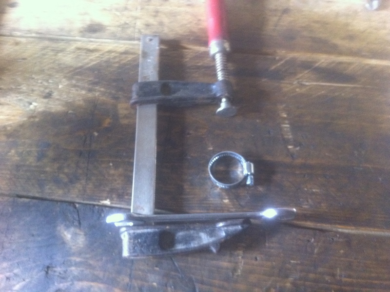

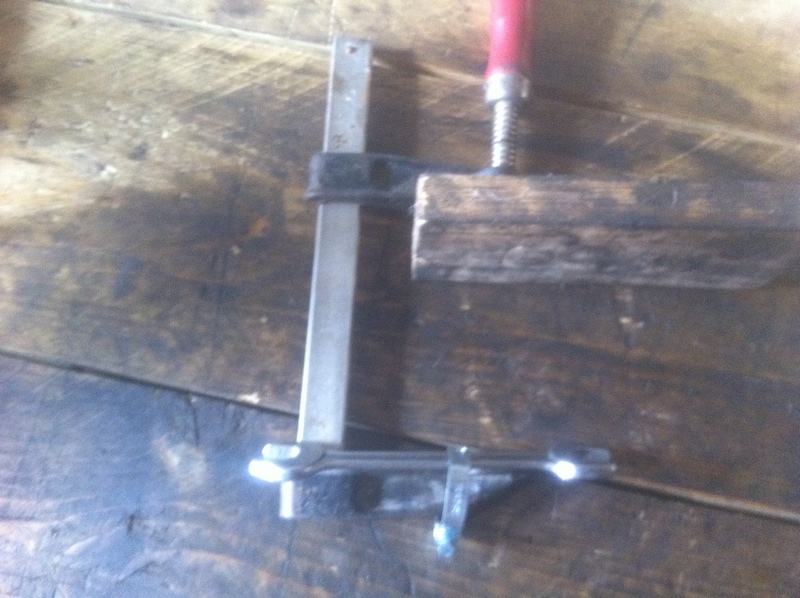

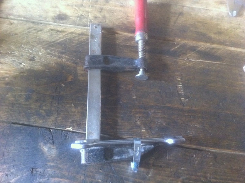

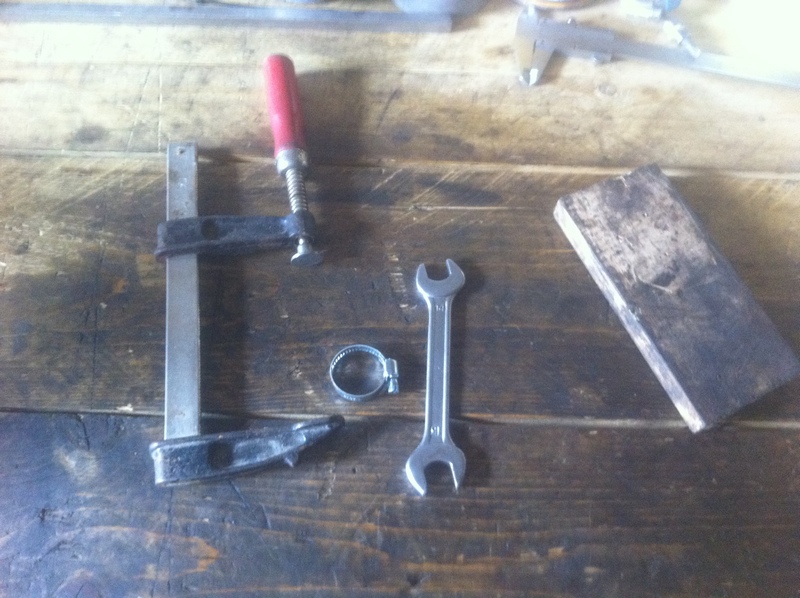

bonjour,
comme je ne parvenais pas à trouver de lève soupapes je m'en suis bricolé un moi-même étant donné qu'il m'a été bien utile et à la demande de plusieurs je vous met les photos de mon montage, ce n'est rien d'extraordinaire mais en tous cas il m'a été d'une grande utilité, en espérant que cela pourra rendre service à quelques uns

Re: lève- soupape
tout simplement génial.
Génial, parce que, tout simple !!!
Re: lève- soupape
merci , mais tu me diras si ça fonctionne bien pour toi a+

Re: lève- soupape
tu n'as pas peur !!!!!!!!!!
quand on sait la force d'un ressort, je ne m'aventurerai pas à ca !!
on trouve des lève-soupapes sur ebay, leboncoin... meme des modeles d'époque, pour moteur à soupapes latérales (ils ressemblent à une pince)
Re: lève- soupape
bonjour vince,
j'avais déjà explorer le bon coin et ebay avant de le mettre au point et pas moyen d'en trouver,et sans pas moyen d'avancer, alors j'ai du trouver une solution , je l'ai déjà utiliser un bon nombre de fois et sans problème il faut juste de la patience!

Re: lève- soupape
jusqu'au jour où, ça va ripper, et hop, dans la figure !
je te conseillerai tout de même de continuer de chercher un vrai lève-soupape. (j'en avais vu sur ebay à moins de 30 euro)
