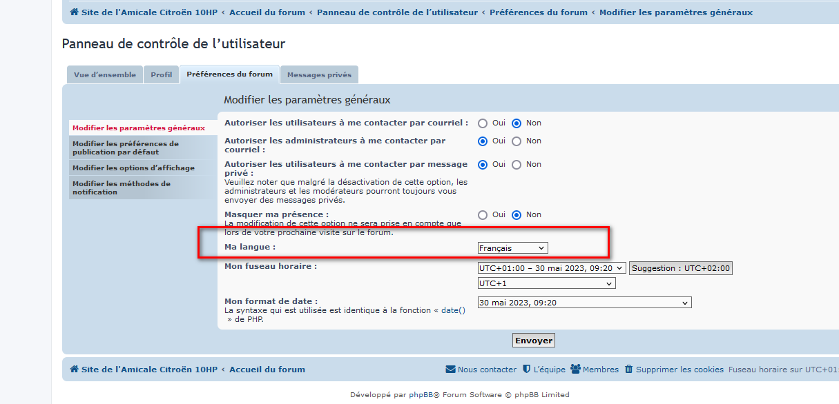

J'ai essayé d'accéder à Modifier les paramètres généraux !!!
Je ne suis pas très jeune, mais je n'y arrive pas !
Accueil OK mais pas Accueil du forum !
C'est peut-être réservé à ceux qui gèrent le forum.
Je gère un site pour un club, je suis le seul, et je le regrette, à pouvoir y apporter des modifications !
Submit !
JFA

Messages : 3312
Re: Régulateur conjoncteur disjoncteur
Adnet a écrit : 30 mai 2023, 18:44 J'ai essayé d'accéder à Modifier les paramètres généraux !!!
Avec ce lien directement ucp.php?i=ucp_prefs&mode=personal
