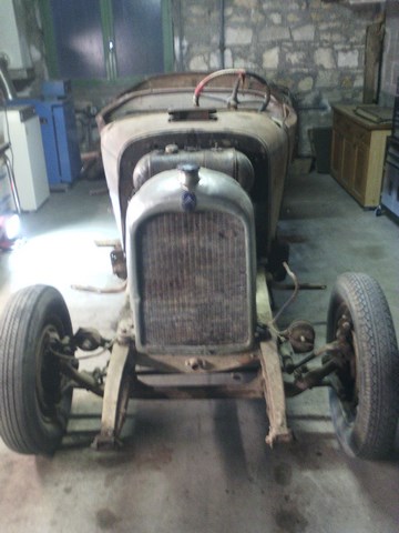

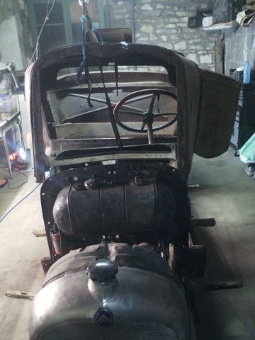

Bonjour a tous j'ai commencé la restauration de ma b14 torpédo, c'est parti!!
On commence par le démontage, j'ai pas trouvé une autre façon de faire :lol:
Dépose carrosserie avant
Depose caisse

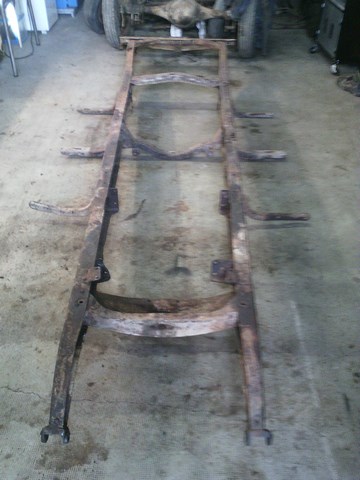

Voila le châssis complètement dériveté, un vraie travail de forca

Franchement je ne vois pas bien quel produit magique aurait pu arrêter la rouille sérieusement et durablement la dedans :?:

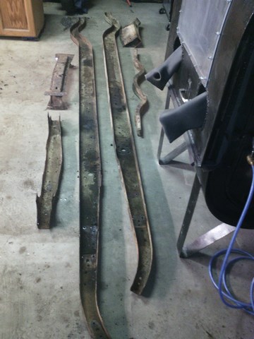

Voila un châssis de B14 en pièces,
j'en est profité pour jouer du marteau, il y avait beaucoup de pièces avec des bosses.
Il y avait même des fissures sur les longerons au niveau des rivets, un coup d'arc a tout réglé.
Elle a vraiment du en voir peuchère!!
