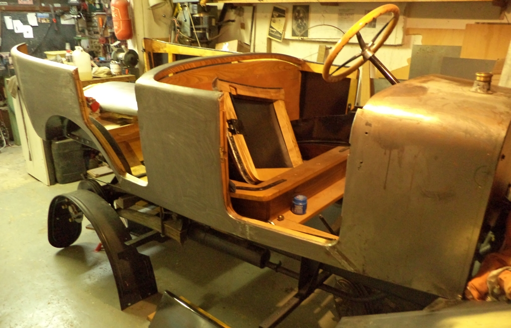

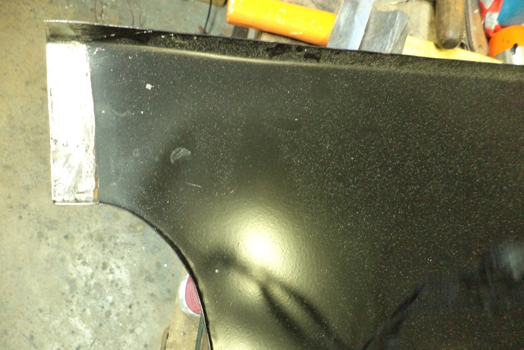

Après interruption d'une année pour diverses causes et la reprise en novembre une nouvelle étape se termine.
Une partie tôlerie importante et difficile pour moi (les panneaux étant trop abimés pour être sauvés) mais je suis satisfait du résultat!!

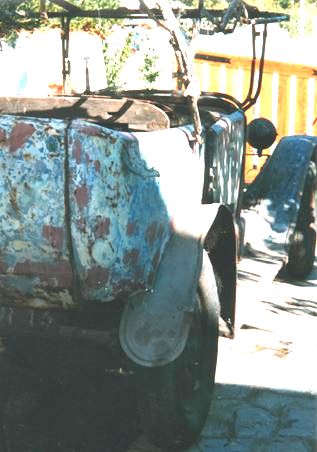

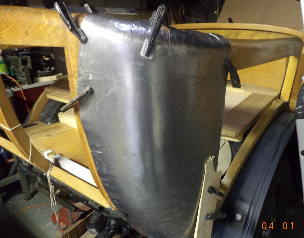

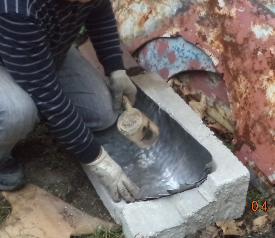

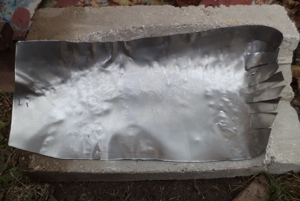

Avant démontage j'avais pris la précaution de faire deux empreintes en béton des angles arrières, je m'en suis servi de gabarit pour dégrossir au maillet et finir à la conformeuse (fabrication maison), tous les autres panneaux ont été fait au maillet et à la conformeuse:
A bientôt pour la suite.

Chapeau pour l'idée du moule en béton :shock:

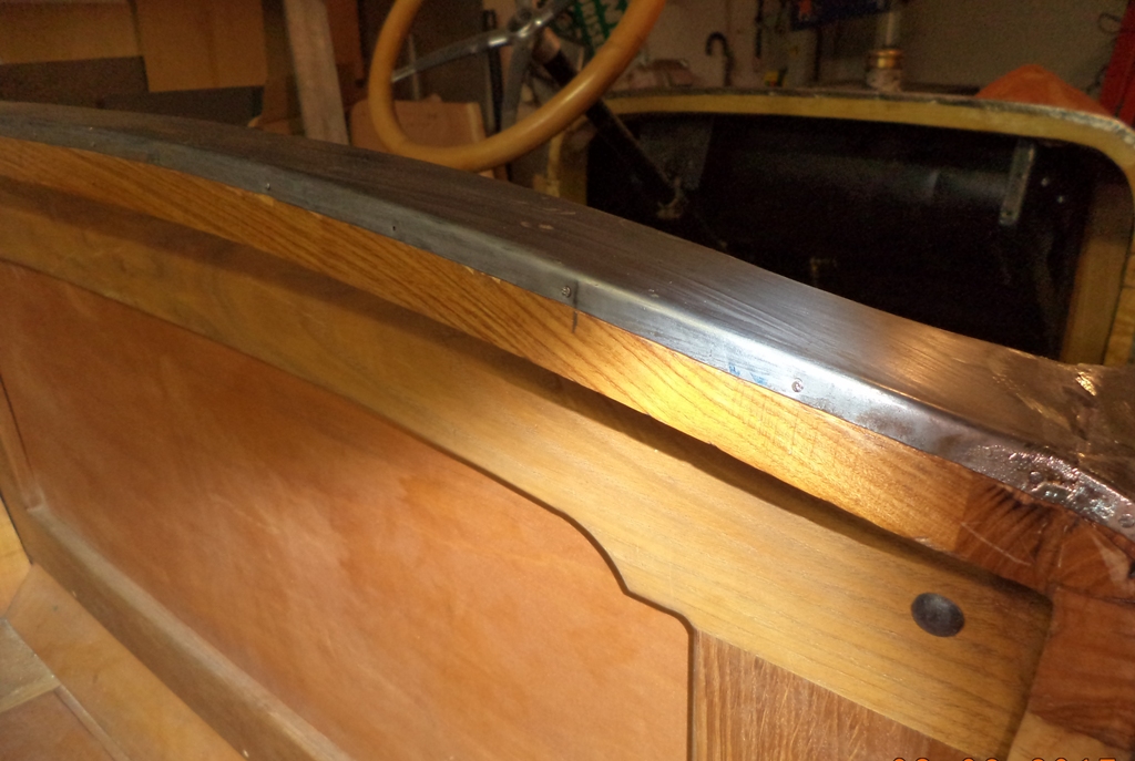

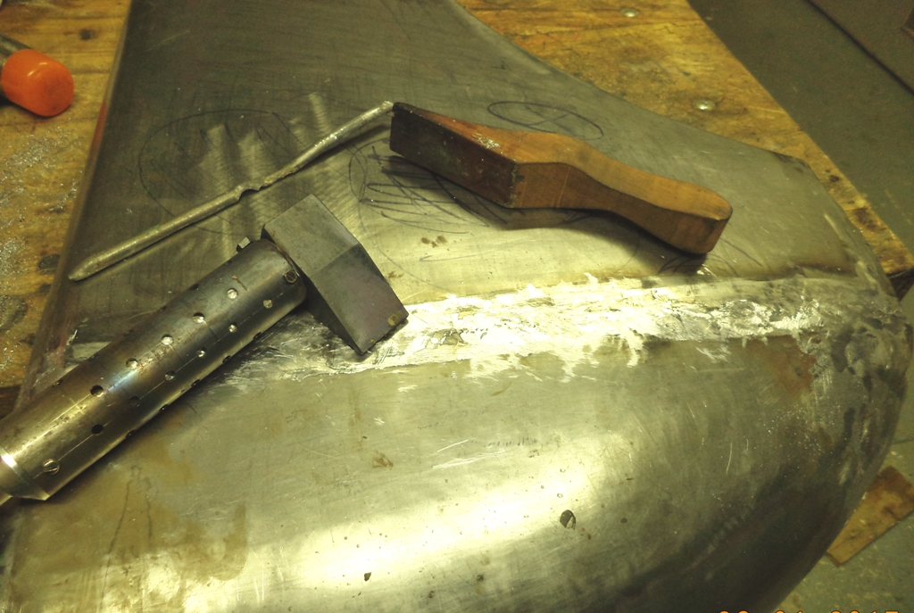

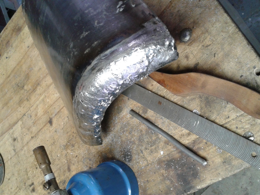

Pour les assemblages j'ai utilisé deux solutions:
-en bout à bout soudage au mig puis étamage et garnissage à l'étain

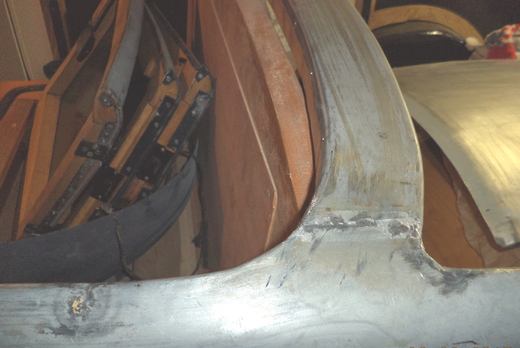

-par soyage puis étamage et soudure étain

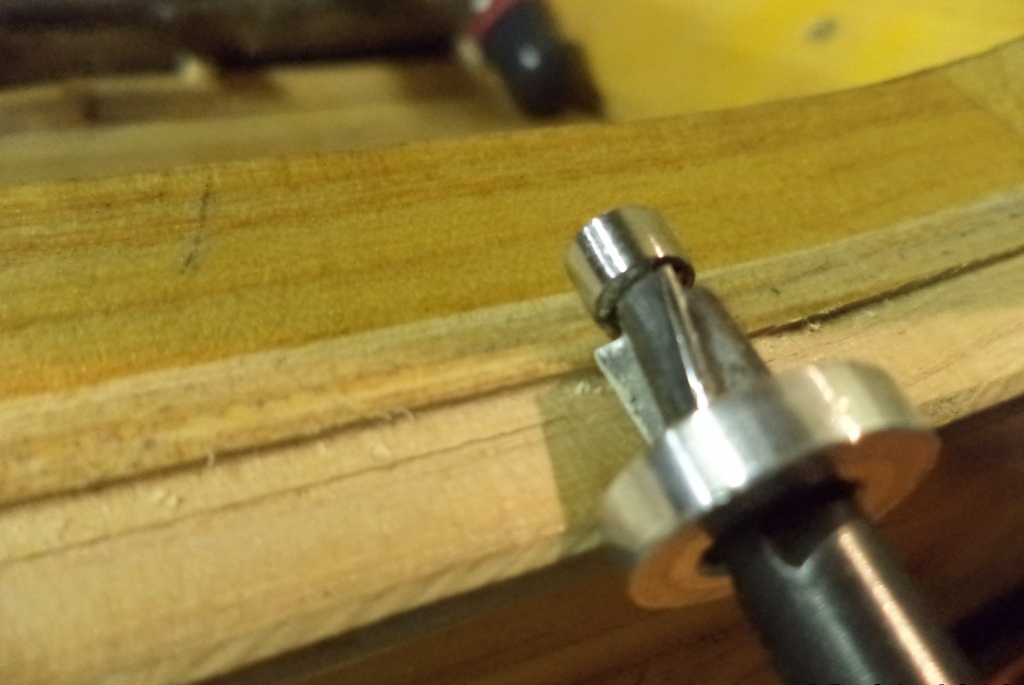

Sur l'ossature bois les éléments sont cloués direct et par endroit dans une feuillure:
résultats sur message suivant

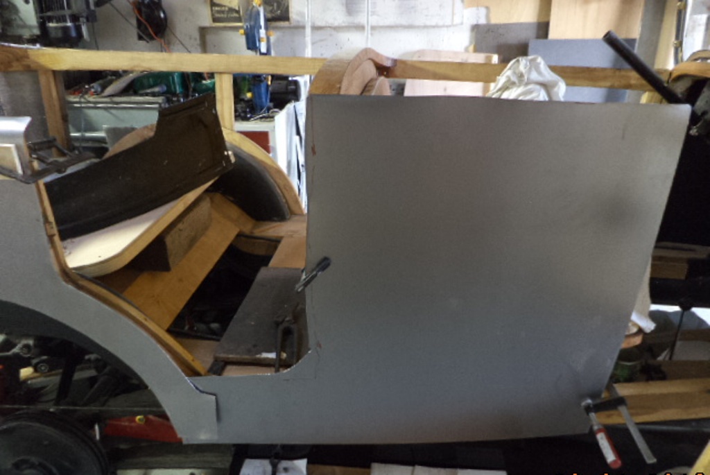

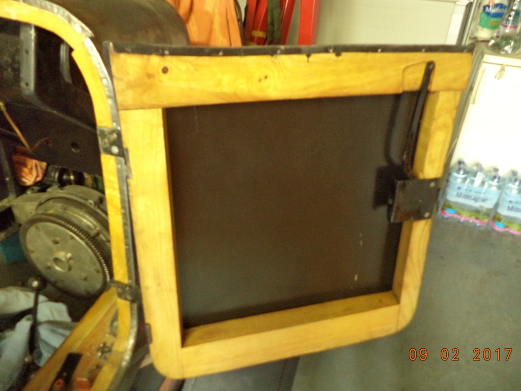

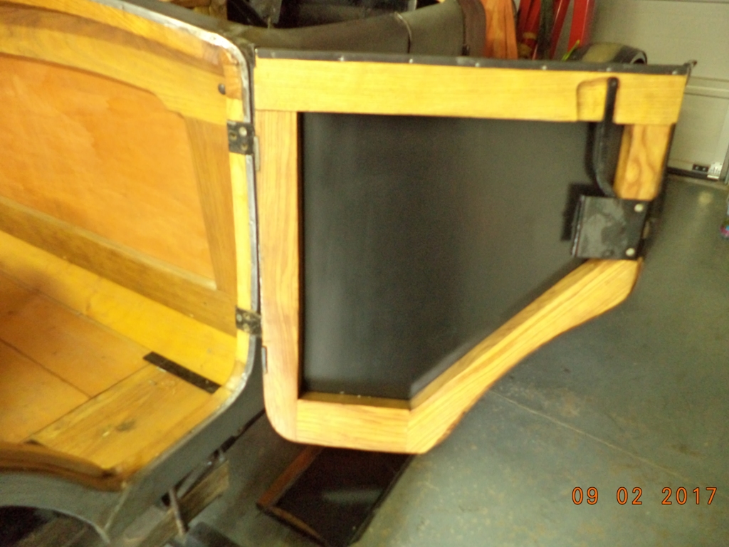

Re bonjour,
suite tôlerie

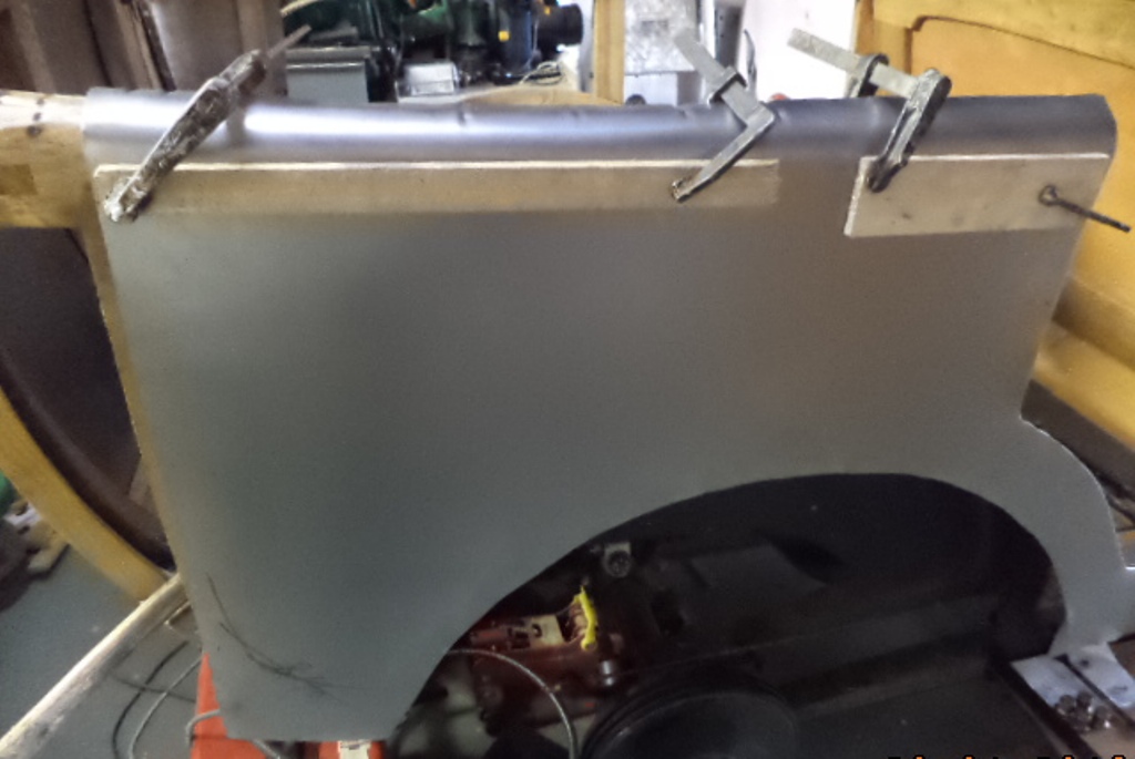

ensemble phosphaté:
Prochain travail: un peu de masticage, apprêt phosphatant, apprêt garnissant..............peinture.

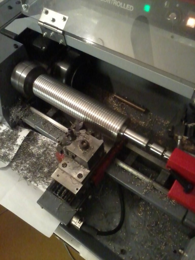

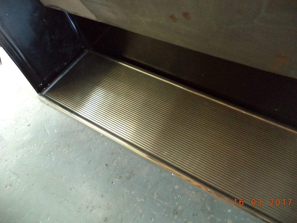

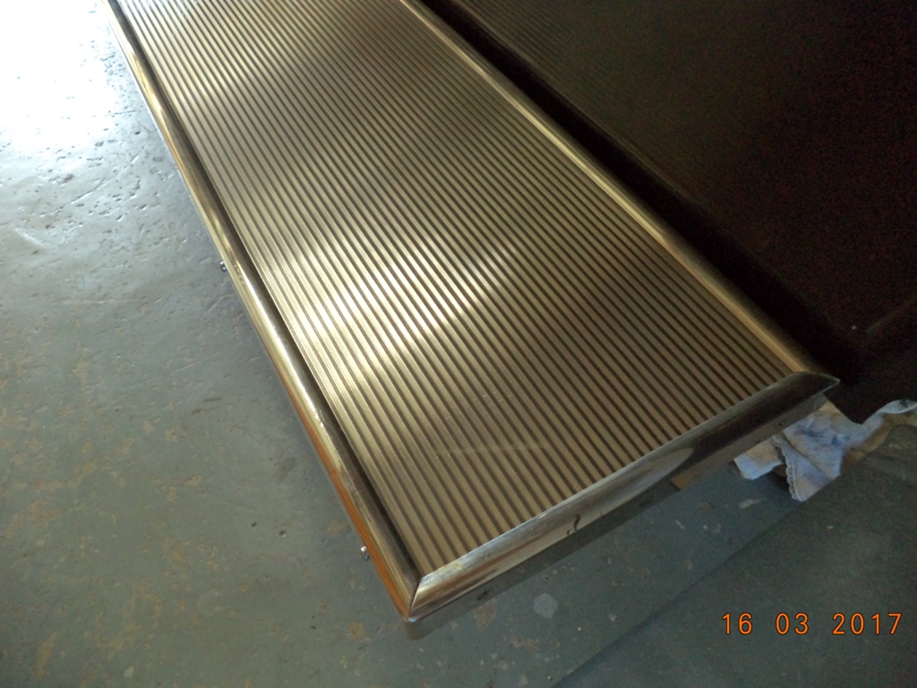

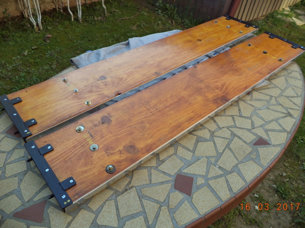

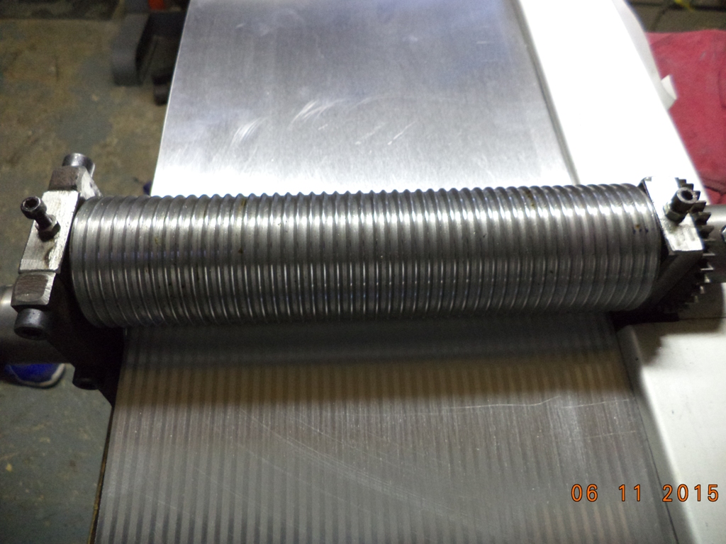

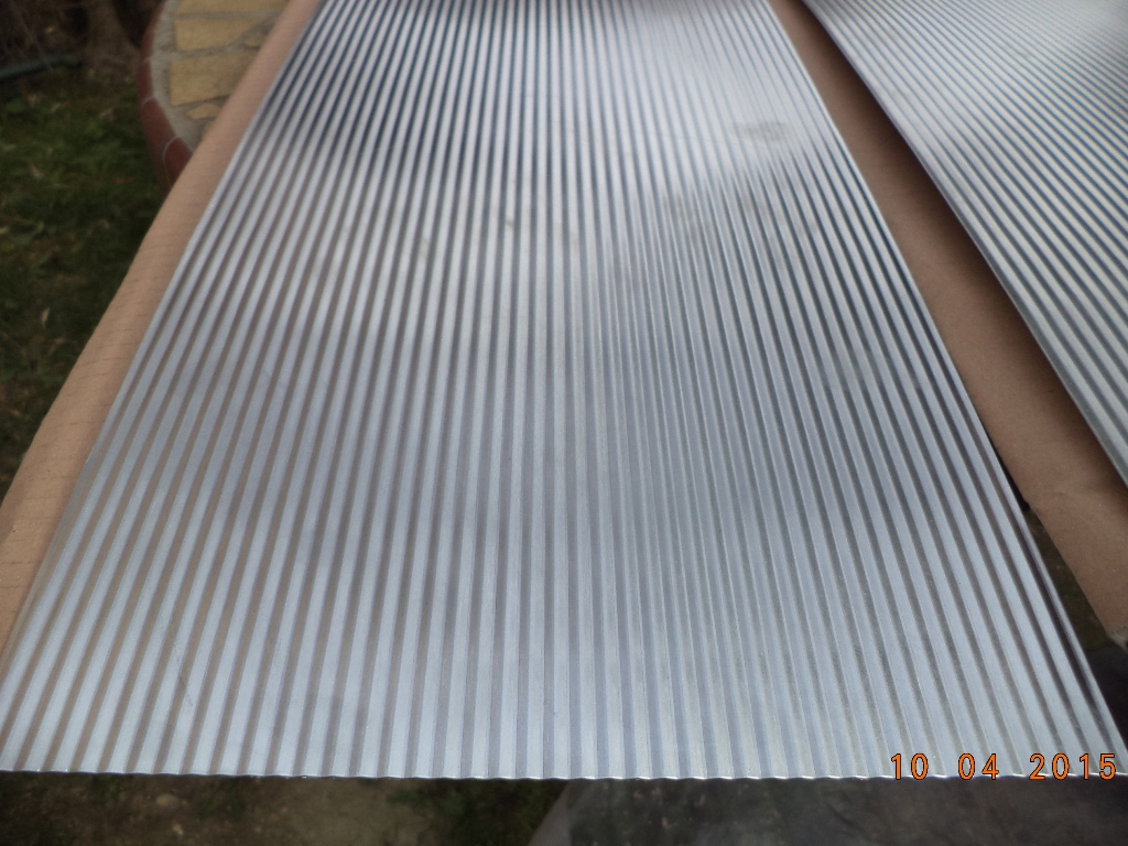

Après interruption pour d'autres activités, je vous fais part de la fabrication des marchepieds (en bois recouvert d'une tôle ondulée, sertis d'un profilé en alu poli).
Comme présenté en mai 2015, pour la tôle ondulée introuvable pour ce format (220*1300), j'ai réalisé un laminoir pour former une tôle de 8/10 avec des ondulations de 5mm comme à l'origine. Les profilés de l'entourage sont du commerce (fournitures autos anciennes).
Quelques photo des différentes étapes:
et le résultat final:
