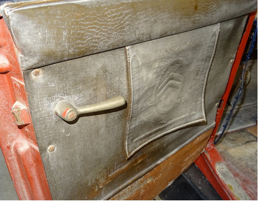

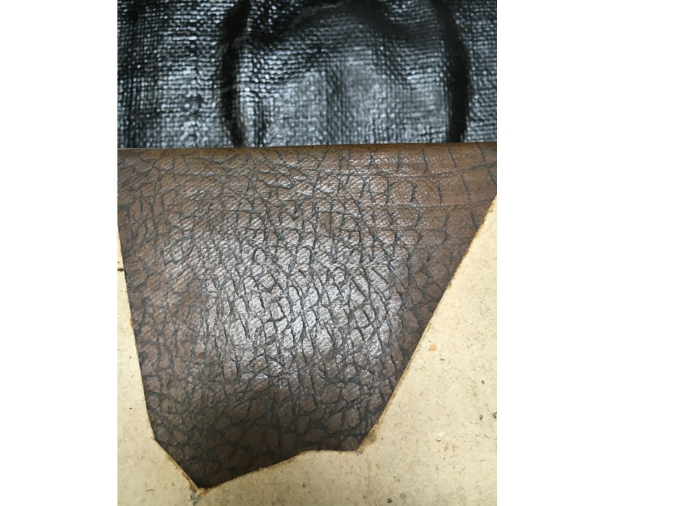

Je suis toujours à la recherche de bonnes idées et d'expériences, cette fois je vous invite à les partager sur le revêtement intérieur de ma B12.
En effet le grain n'a rien à voir avec un grain cuir classique.
Cela semble être de la Moleskine marron avec un marbré, avez vous des infos Pour l'instant, j'espère pouvoir conserver la sellerie et les panneaux d'origine, mais le temps a fait son effet et le matériaux est devenu très friable .
Dans un premier temps, je vais essayé de le nettoyer et surtout de lui redonner un aspect plus brillant car après dépoussiérage il est terne.
Que pensez vous de la meilleure technique / produit pour ce nettoyage .
Dans l'attente de vos commentaires et recos, par avance merci

Cire de chaussures peut-etre?
Re: B12 MOLESKINE INTERIEURE
On peut redonner du brillant et de la couleur a la vieille moleskine /simili, mais cela ne lui rendra pas ses qualités plastiques, elle restera friable et fragile.
- nettoyage a la brosse souple et douce a l'eau savonneuse(savon neutre) , ne pas détremper, rincer a l’éponge et essuyer.
- Bien laisser sécher
- redonner de la couleur avec un cirage avec applicateur ce n'est pas le top car le cirage a tendance a dessécher les matières a cause des solvants qu'il contient, mais bon...
- cirer avec une encaustique riche en cire d'abeille (le mieux c'est de la faire soi même : cire de carnauba pour le brillant, quelques grammes, 500g de cire d'abeille dégraissée (un pain) un litre d'essence de térébenthine (ca marche aussi avec le white, mais ça sent moins bon...) faire fondre la cire au bain marie, direct dans un bocal, quand la cire(carnauba+abeille) est fondue, verser hors et loin du feu (éteindre le gaz) l'essence de therebentine. Ne pas fumer en faisant ca, l'essence chaude est légèrement inflammable... ...laisser refroidir et figer.(une nuit)
- appliquer la cire au pinceau,enlever le surplus au chiffon, laisser sécher, faire briller (brosse/coton/laine)
Avantage: protege bien, ne coûte rien, donne une belle finition a la vieille moleskine. Il faut recirer souvent, ca protege d'autant et c'est quasi bio.
Inconvenient: un peu de taf...
ca vaut le coût de faire un test avant, la cire fonçant legerement le support (après séchage et évaporation de l'essence de térébenthine)
Sinon les Freres Nordin on sûrement un produit miracle très cher....a voir sur le net.

Sur la moleskine j'utilise du lait de toilette bébé. Je le passe à l'ombre en frottant pour qu'il pénètre bien.
Le résultat est bon et pas cher.

pour le nettoyage je ne sais pas trop, je me contenterais d'eau et de savon de marseille pour éviter les produits agressifs.
concernant l'entretien, l'huile de paraffine fait des miracles avec les caoutchoucs sec, ils reprennent souplesse et couleurs, ne pas hésiter à en passer plusieurs fois parce que si ça marche la moleskine va absorber l'huile pour s'hydrater.
fais un essai sur une partie peu visible par précaution.

Merci pour toutes ces pistes, je vais faire des essais
A suivre ....

Le lait mixa Bebe fait des miracles
