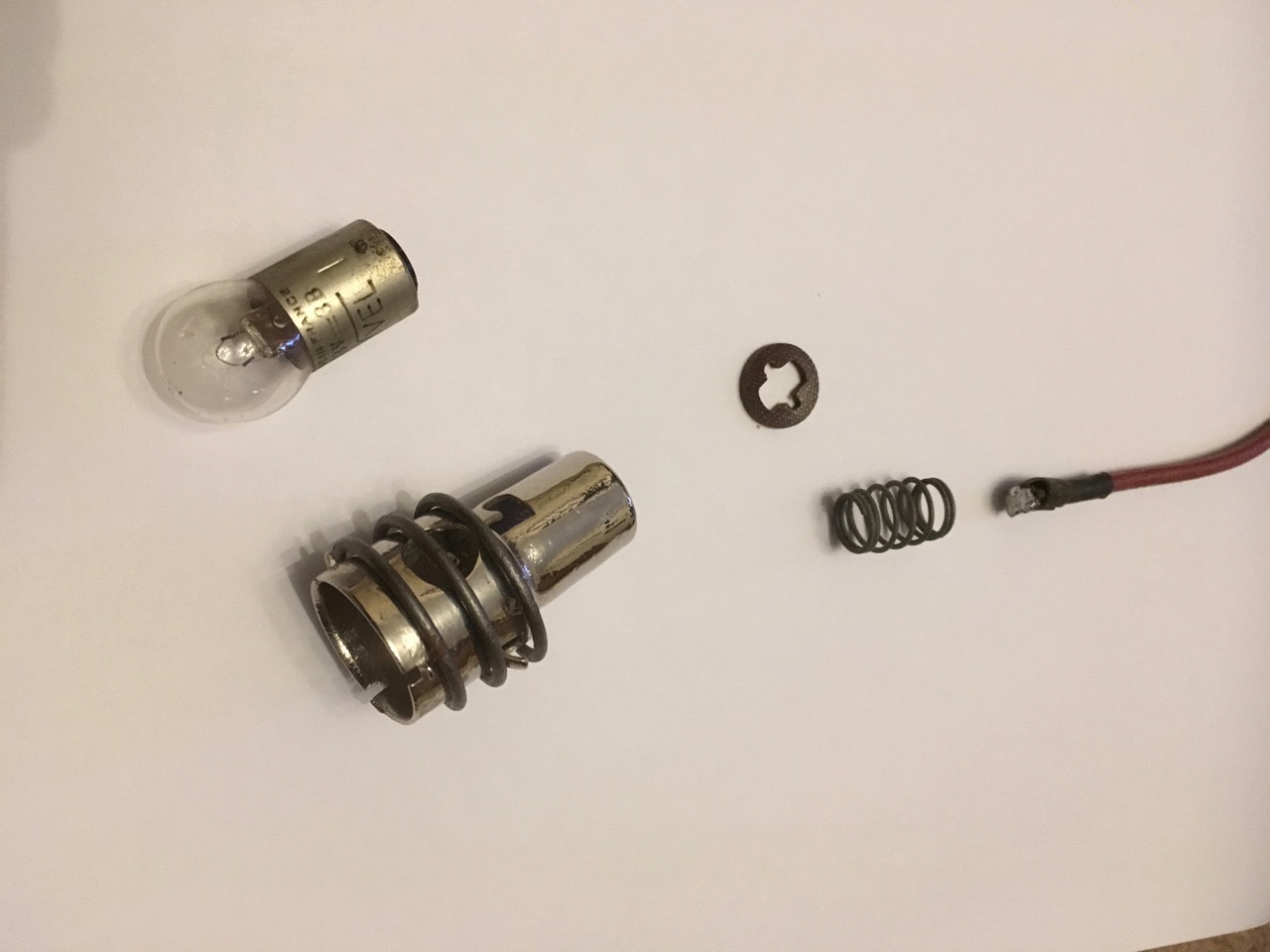

J'ai du mal à comprendre comment la connexion de fil est faite au fond de l'ampoule, Quelqu'un peut-il aider avec la séquence correcte pour le printemps, isolateur pour faire l'assemblage.
la photo montre les parties que j'ai, quelque chose manque

Bonjour Geoff, Ta photo est tres petit mais normalement il y a une petit rondelle en pertinax avec le fil soudé au rivet du milieu. Le fil ne doit pas faire du contact avec le ressort ou le cote du douille. Tu peut enlever cette piece manquante d'une douille d'un compteur de 2cv moderne.

Merci pour votre réponse, voici une photo plus grande, pensez-vous qu'il me manque des pièces pour l'assemblage?

Intéressante la photo des différentes pièces : encore une chose que je devrais un jour "reconstruire" sur notre B14.

Il semble que il manque une petit goupille pour accoupler le cable au disque pertinax.

C'est assez courant et facile à trouver.

Ils peuvent être faciles à trouver ,,,,, :oops: :oops: mais pas ici au Royaume-Uni :x :x

une fil de laiton doit faire l'affaire. Et en angleterre il y a beacoups des voitures anciennes il doit etre une morceau d'une autre modele pout te aider. Les ampoules sotn des tailles standard partout... Bonne recherche.

Je retravaillé ton photo une peu.

je comprends maintenant, une photo peint mille mots,
