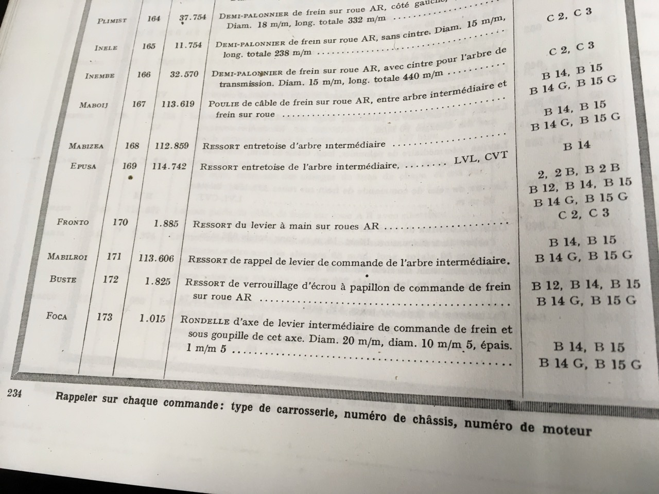

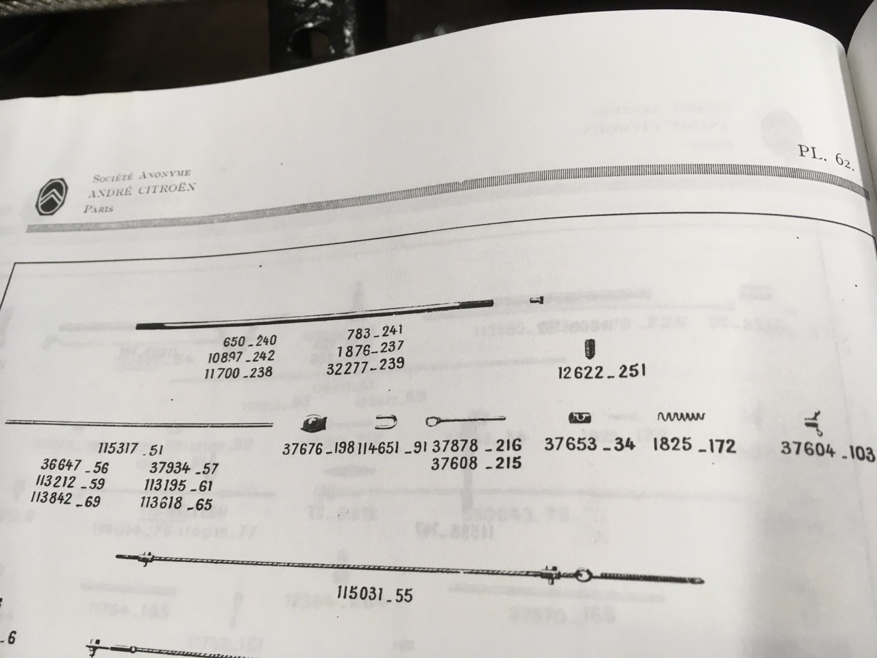

Est-ce que quelqu'un a des photos de l'ajusteur de frein sur les freins à câble pour le B14G, je suis intéressé de voir comment le ressort est disposé à côté de l'ajusteur de papillon. Les photos du livre de pièces peuvent expliquer ce qui m'intéresse ...
La pièce est 1825-172 dans le diagramme et dans la liste des pièces
