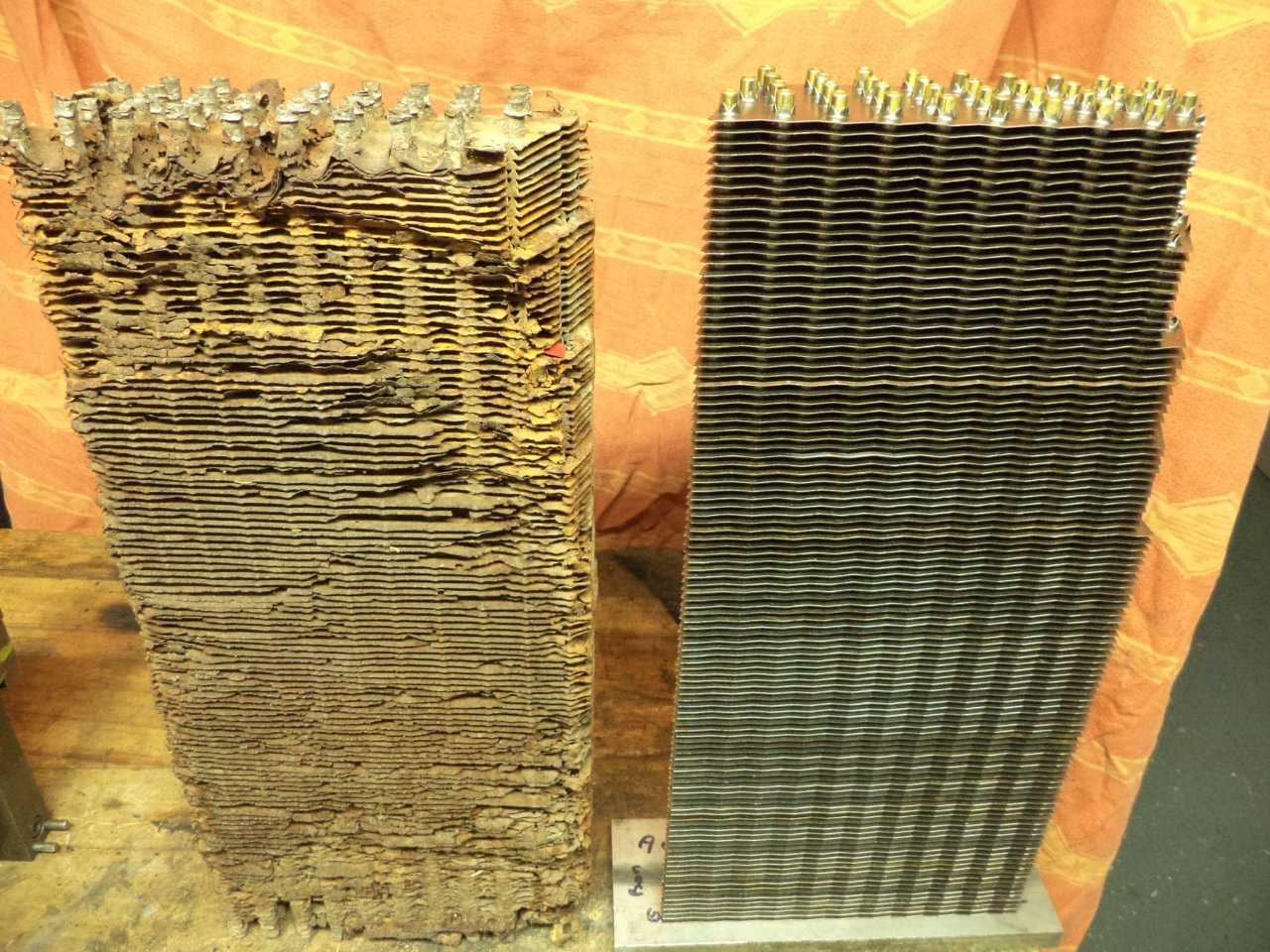

Si dans une autre rubrique "restauration en cours B2 Torpédo" je continue à présenter mon travail, ici je vous fait par du travail sur un radiateur de B2.

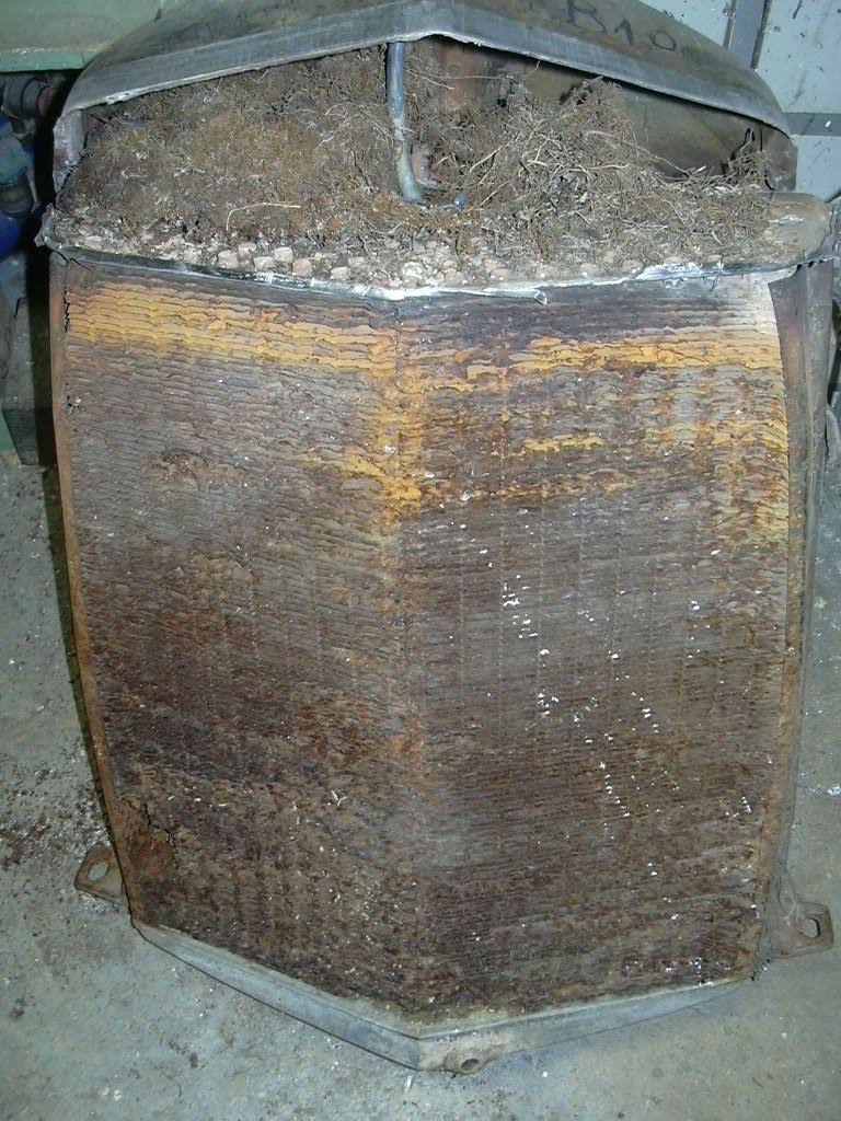

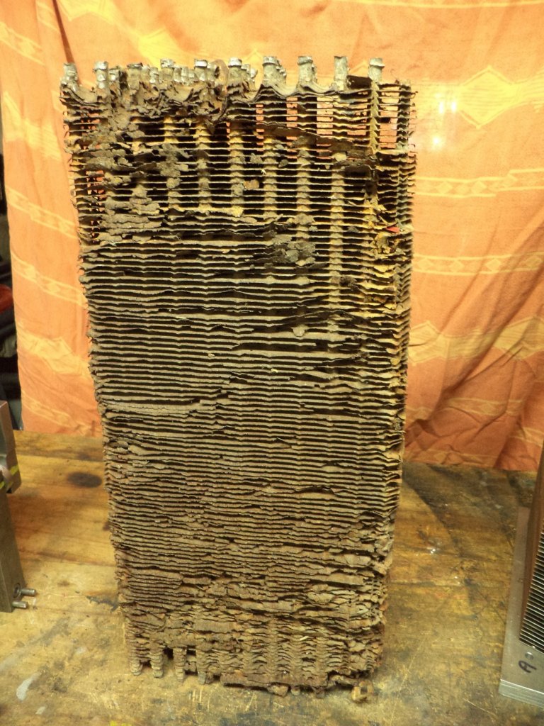

IL y a quelques années j'avais commencé à m'intéresser aux deux blocs refroidisseurs, vue leur état j'avais décidé de tout reprendre soit: prise de mesure, dessin, étude et réalisation d'outillage, préparation des plaques ensuite est venu une grosse pause pour me consacrer à la carrosserie. Constat: irrécupérable sans plus de commentaire,
Aujourd'hui reprise des travaux!

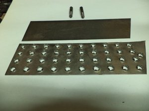

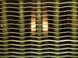

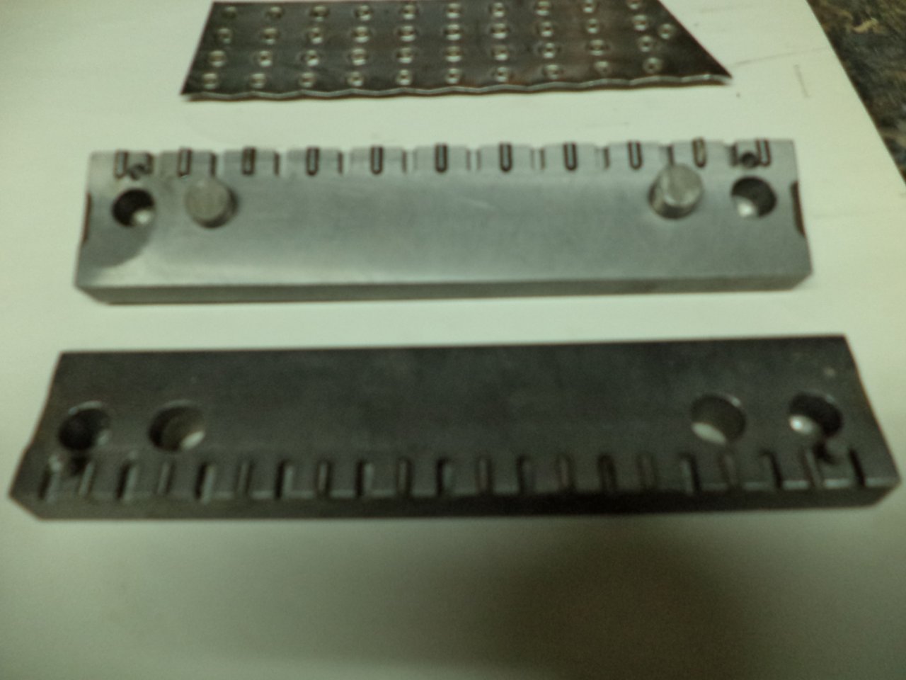

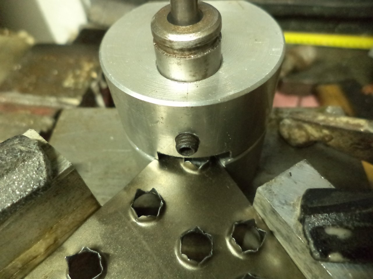

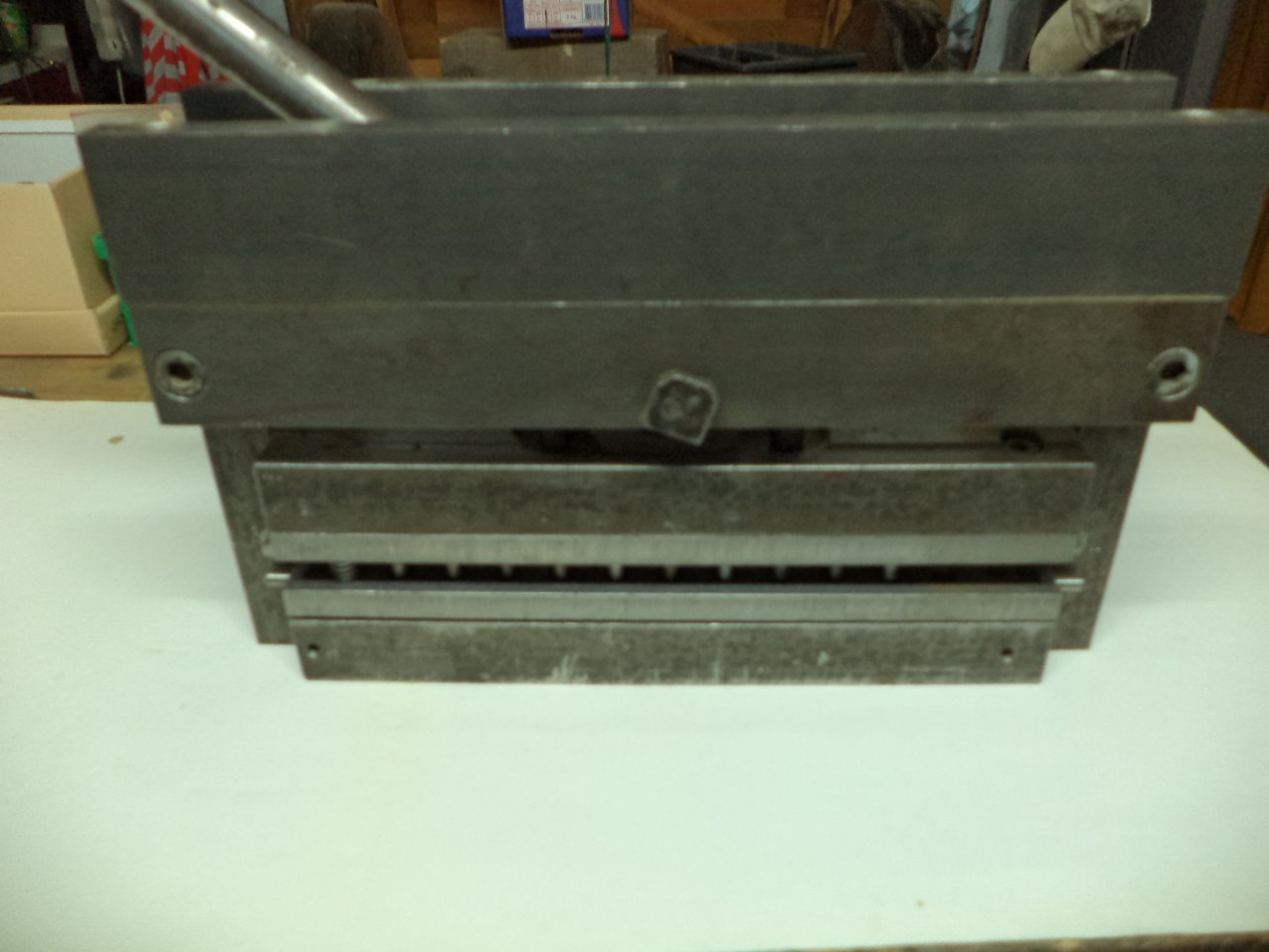

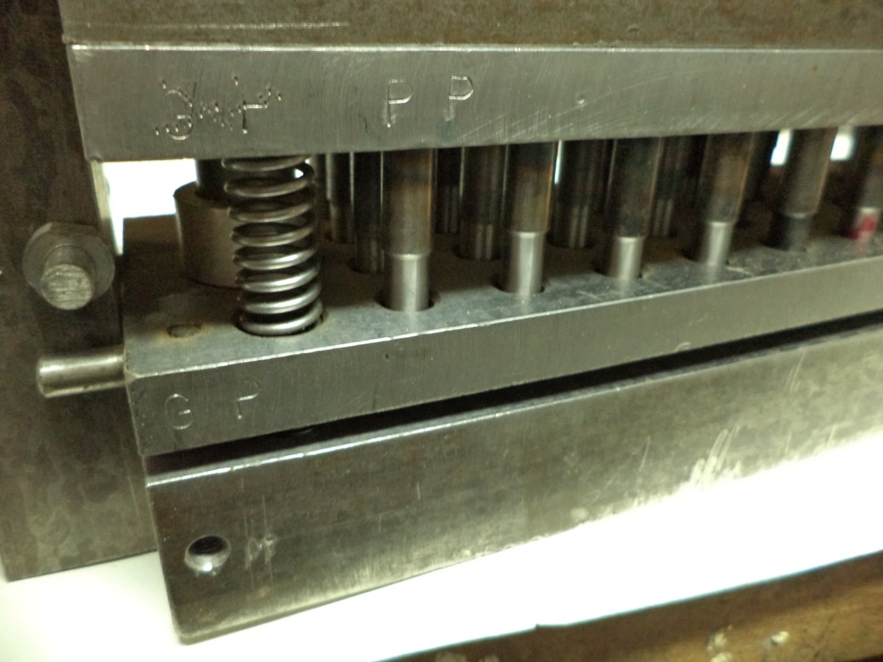

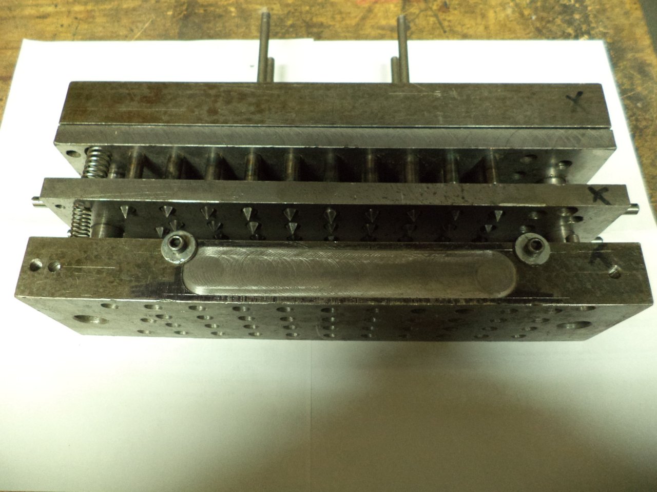

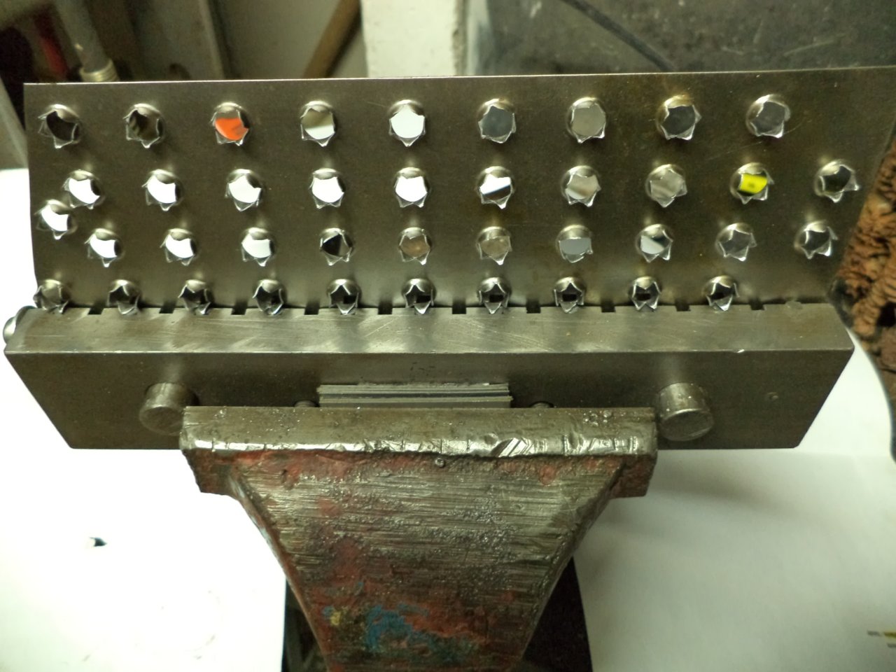

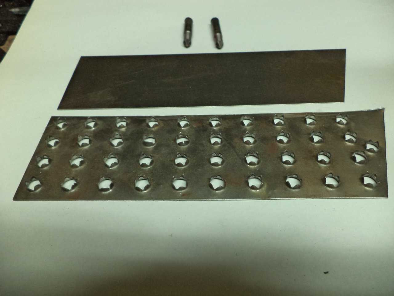

D'abord les outillages: un pour les crevages et non perçages (le crevage permet de former une grosse bavure qui serre bien sur le tube laiton et qui donne un "entre plaques" régulier)

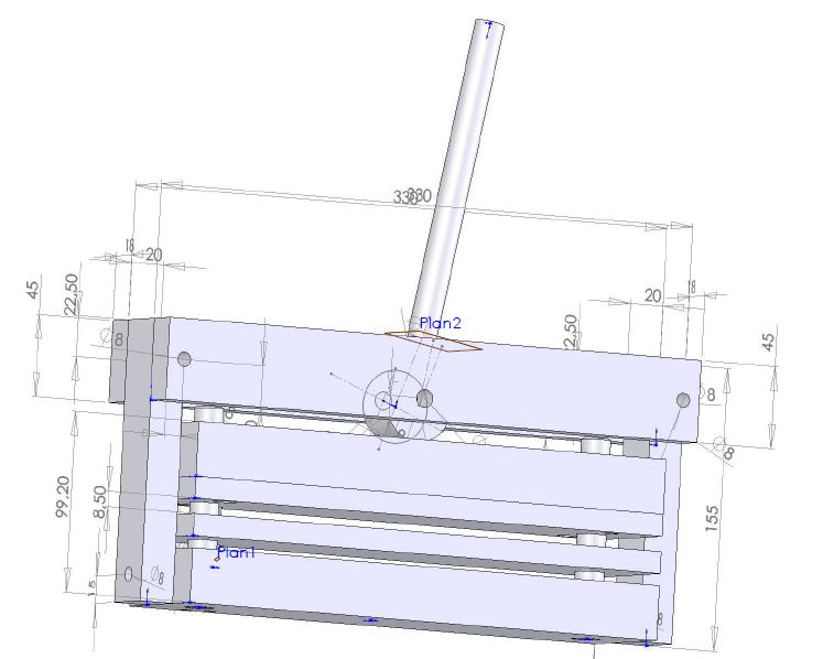

Gros travail sur cet outil, 42 poinçons, porte-poinçon, matrice, dévétisseur (qui sert à plaquer la pièce) et système à levier et came pour appliquer l'effort nécessaire au crevage des 42 poinçons pour les ondulations et pour l'encoche A plus...

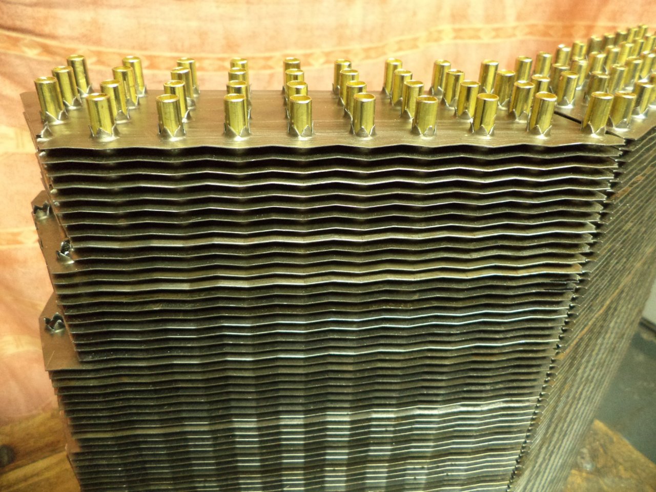

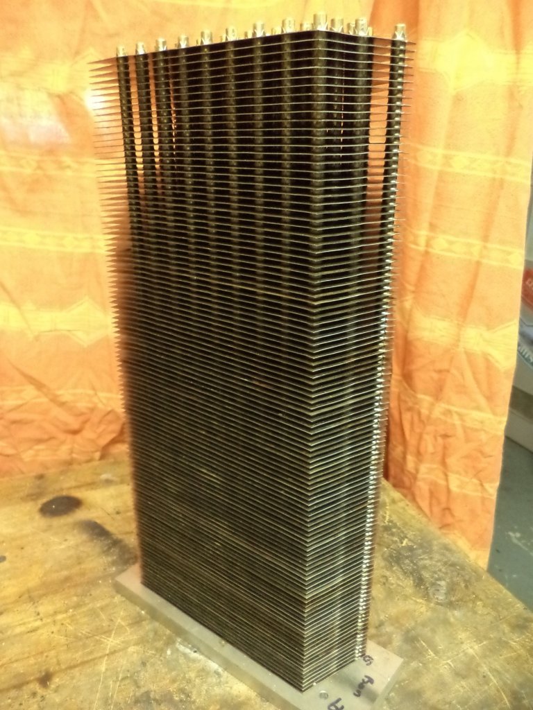

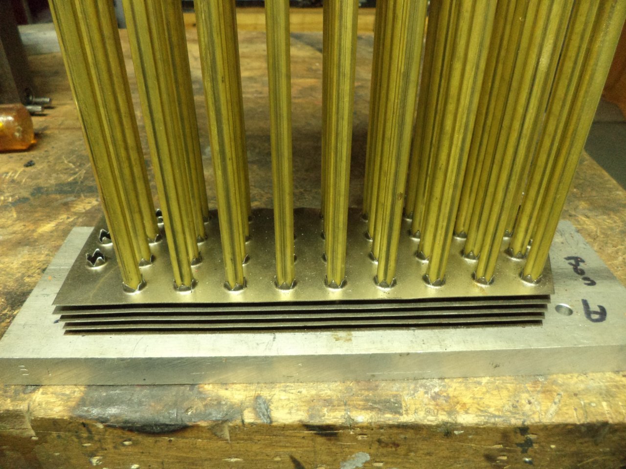

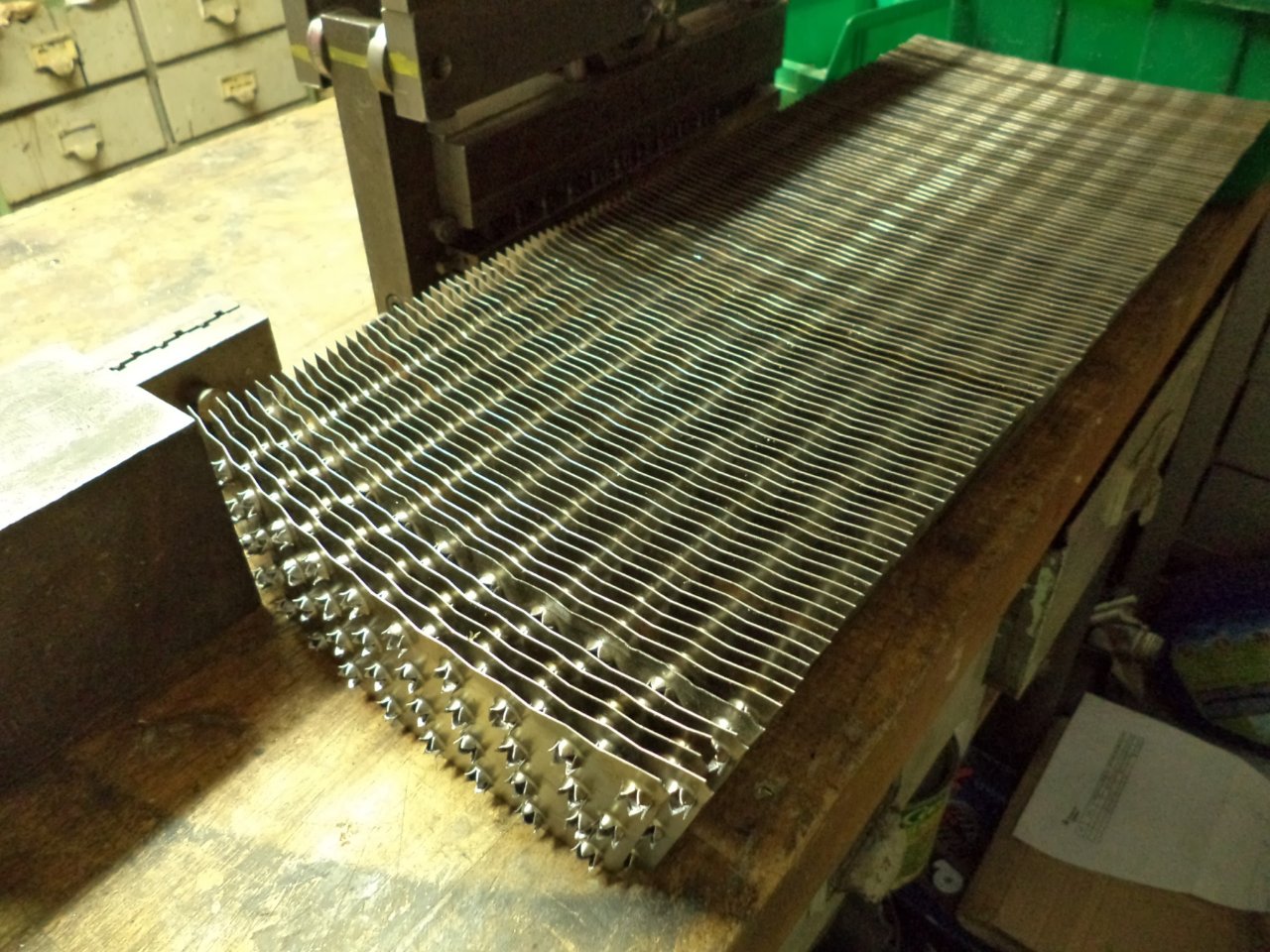

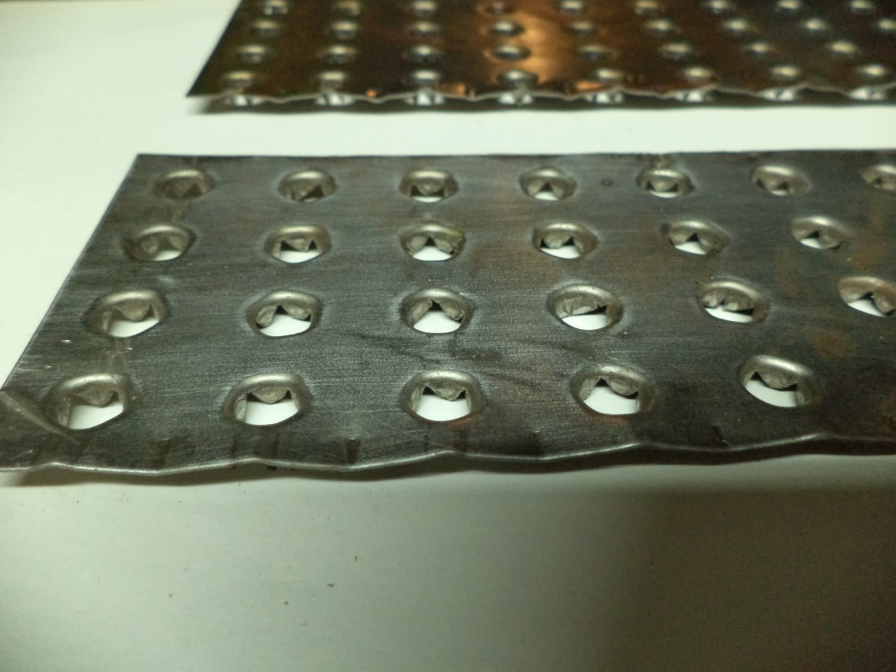

Voilà le résultats des trois opérations sur les plaques:
environ 120 plaques finies
A bientôt pour l'assemblage!

Bonsoir Bernard
Comme dit dans l'autre post ton travail est super.
Quelle matière as-tu utilisé pour les plaques et quelle protection tu leur donneras car souvent sur les radiateurs les plaques rouillent assez facilement. Quand j'avais récupéré ma B2, le radiateur avait été refait mais maintenant le faisceau est tout rouillé.
As-tu les plans cotés des plaques et ou des outils, il n'est pas dit que je n'essaye pas d'en faire.
Sur la photo avec les 120 plaques, je crois qu'elles ne sont pas toutes encochées ?

Un dégraissage suivi d'une peinture spéciale radiateur passée assez fluide au pistolet doit suffire.
Les radiateurs d'origine ont bien tenu 50 ans sans problème, maintenant pour des radiateurs soit disant restaurés attention, souvent la resto du faisceau consiste à chercher les fuites et à manchonner les tubes percés. Le radiateur dont tu parles a été peut être restauré de cette façon!
Sur la dernière photo les plaques ne sont pas toutes encochées.

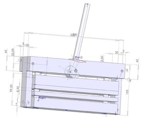

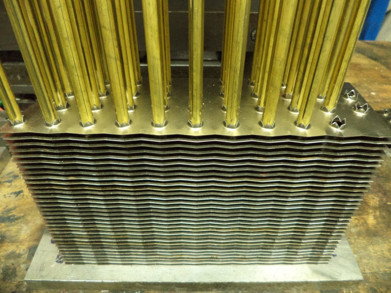

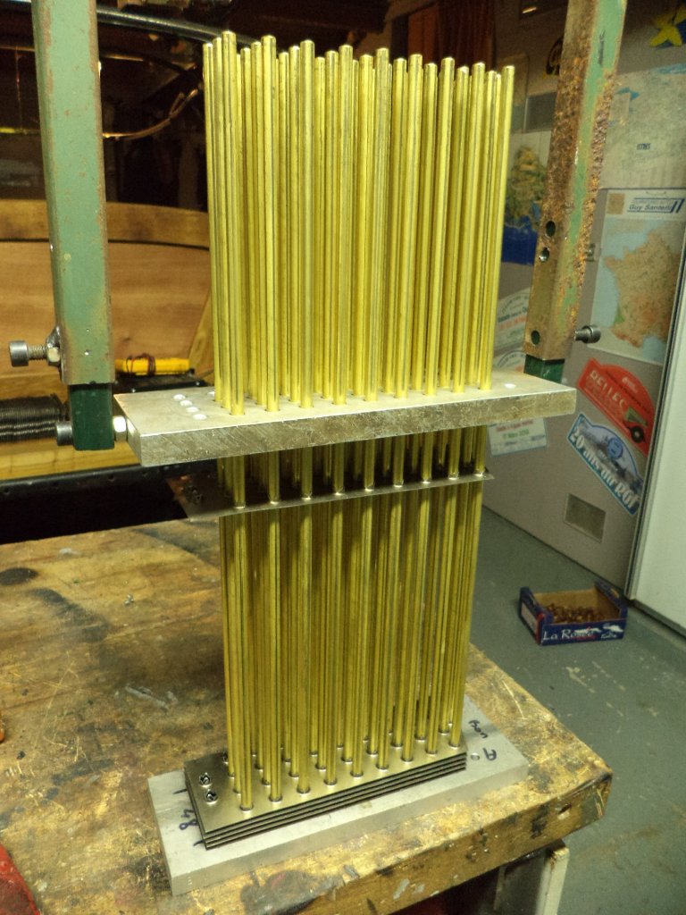

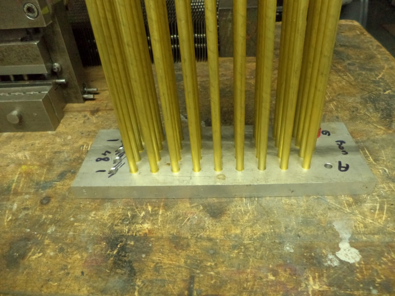

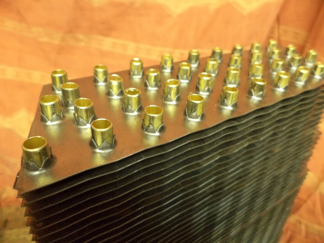

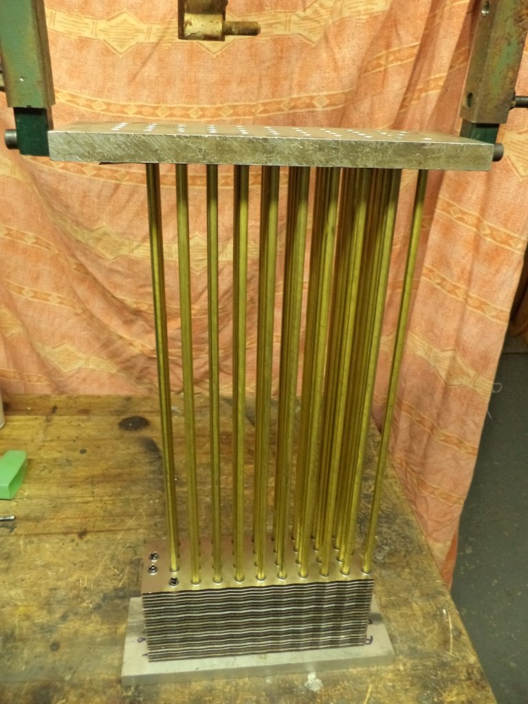

Pour l'assemblage il faut prévoir d' exercer un certain effort, moi j'ai pris la solution d'un système à levier qui agit sur un bloc articulée et percée qui lui même pousse uniformément sur chaque plaque:

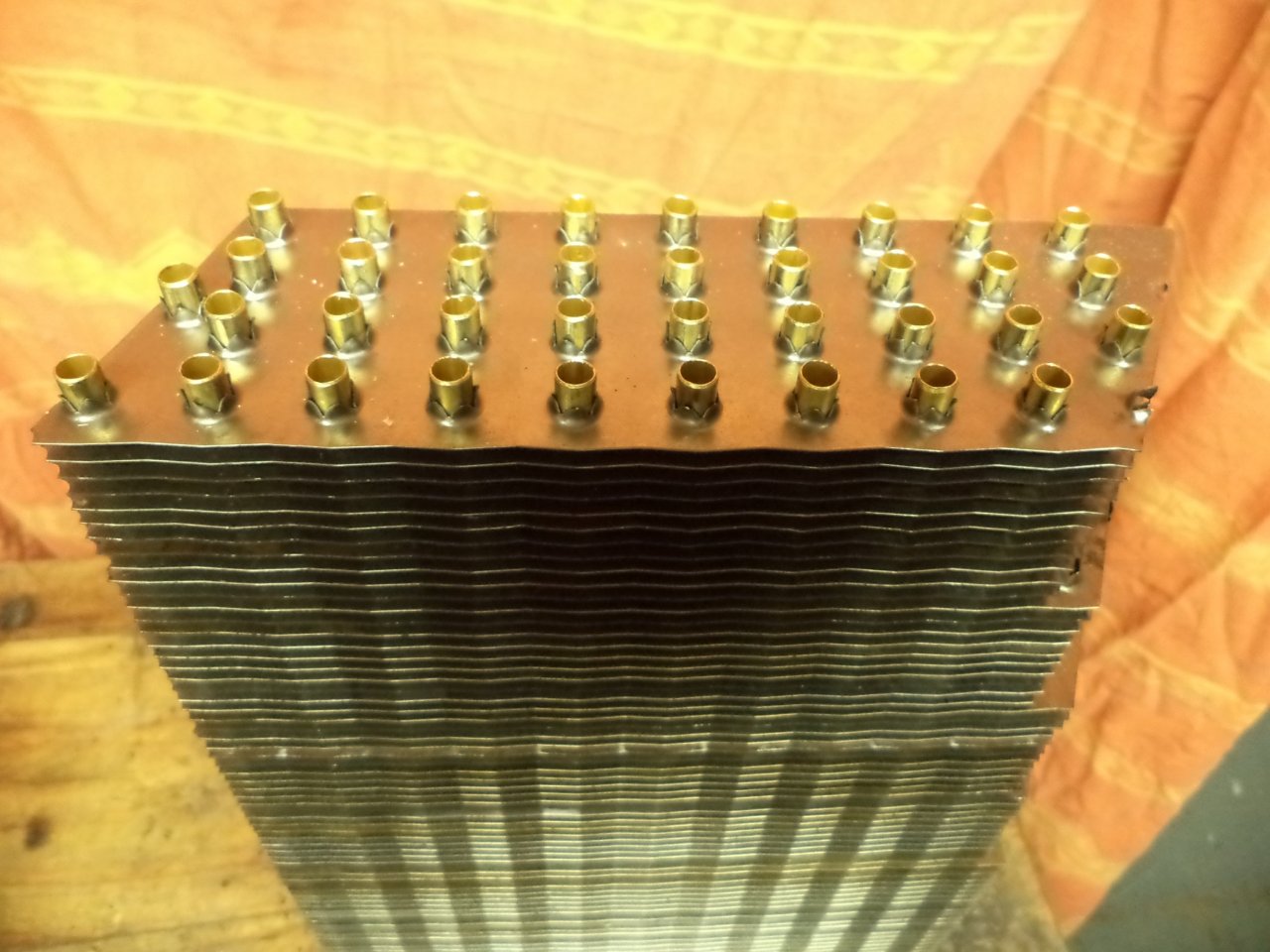

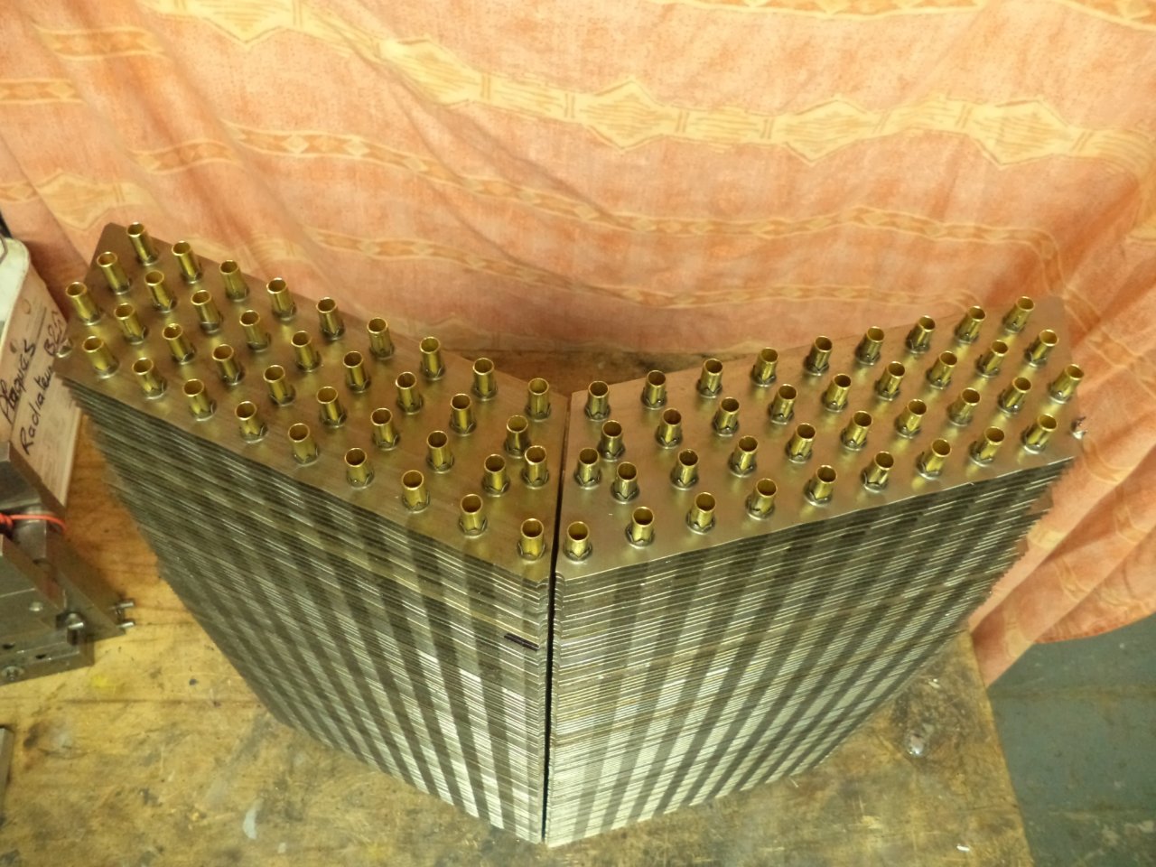

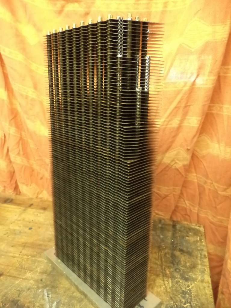

Quelques photos de la phase d'assemblage et le résultat final:
suite ......
suite ......
Re: RADIATEUR B2,B10...

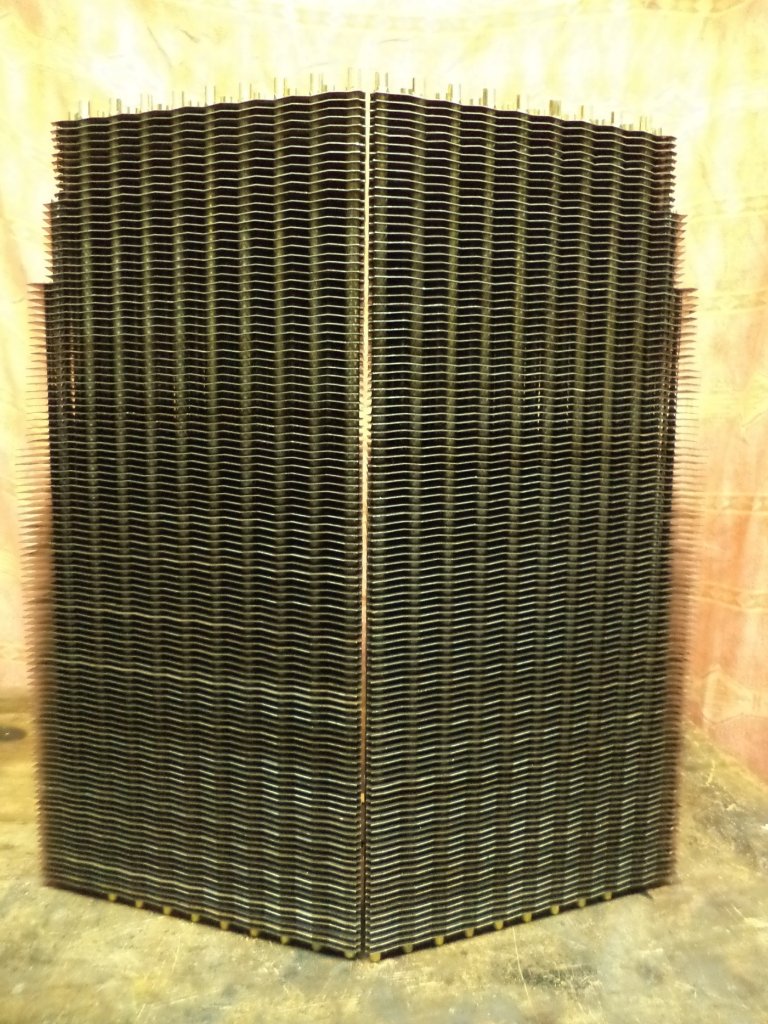

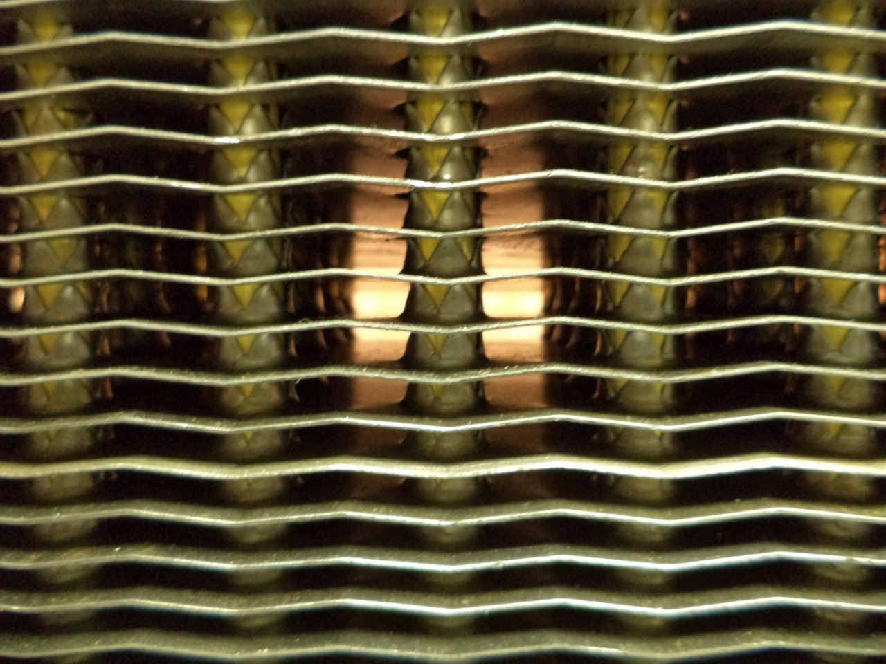

....suite et fin.
Maintenant je vous laisse choisir!

Comme tu nous laisse le choix Bernard, je prend celui de droite et te laisse celui de gauche!
Mais respect pour le résultat,!

Aurais-tu un plan coté des plaques ?

Pour le plan des plaques il faut que je transfère d'un autre ordi que je n'est pas sous la main en ce moment.
