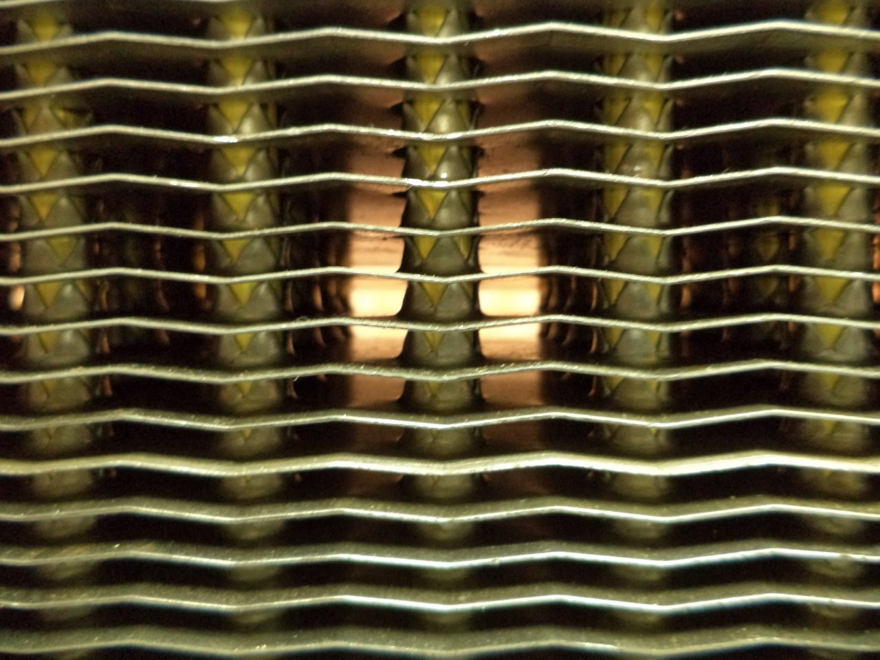

Bonsoir les collègues,
Je vois que vous êtes en pleine discussion sur les matériaux des radiateur, pour moi le plus sage est de faire comme Citroën, ce que j'ai fait: tubes laiton 7*0.5, plaques acier doux 4 ou 5/10 et fonds de boites sup. et inférieure en zinc 8-10/10.
A plus, Bernard.
