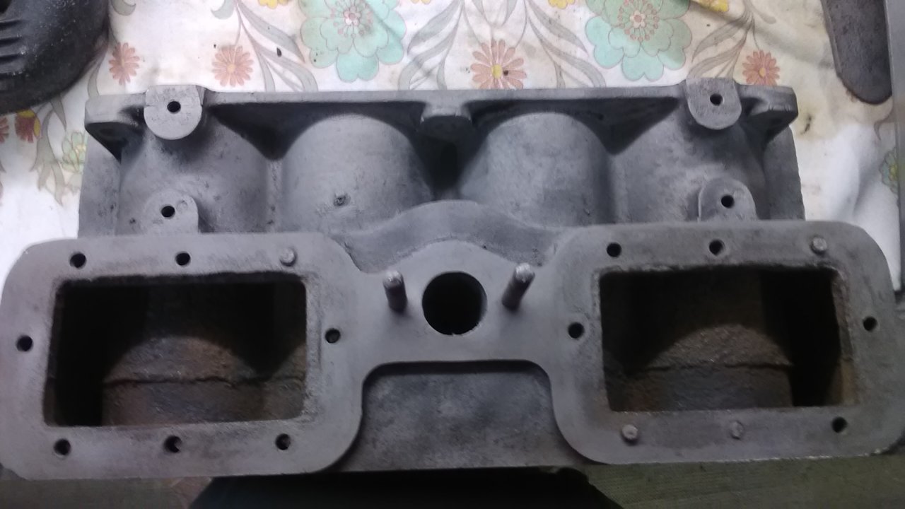

Aujourd'hui sablage du bloc
Messages : 393
Localisation : Gard
Re: B14 torpedo
Message par bergogliv »
découverte d'une autre petite fissure sans gravité
Je souderais tout ça a l'arc avec des baguettes spéciales fonte
Messages : 3279
Re: B14 torpedo
Attention à la soudure de la fonte, il faut la monter en température et aussi la faire refroidir tranquillement.
Messages : 393
Localisation : Gard
Re: B14 torpedo
Oui , en attendant j'ai réussi a enlever quelques boulons qui avaient cassé a ras en soudant et pince étau.
