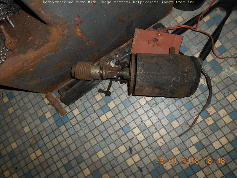

bonjour à tous
actuellement je travaille sur la rénovation d'une c4IX mais je possède une b10 transformée en utilitaire
je cherche depuis longtemps un démarreur et on me propose celui sur la photo jointe.
cela vous parait il etre le démarreur qui me manque?
merci pour la réponse

Malheureusement, je ne pense pas qu' il s' agisse d' un démarreur de B10.

Il n'y a pas de Citroën à ma connaissance qui a le lanceur dans ce sens.
Ca ressemble plutôt à de l'anglais.

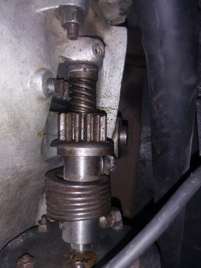

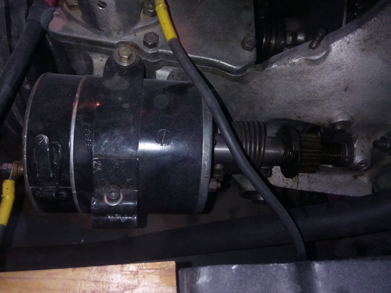

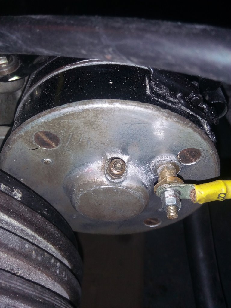

Avec un peu de retard voici un démarreur de B2 et B10!

Oui ces dernières photos ressemblent bien à ce qu'on trouve habituellement sur nos 10Hp.

Je confirme; c' est le bon.
Avant de mettre en place le démarreur, je conseille de nettoyer soigneusement le collecteur et les cages à charbons. Il faudra aussi vérifier l' état et les branchements des charbons.
En principe un démarreur ancien fonctionne ( après nettoyage ), sauf s' il a été systématiquement utilisé avec une batterie 12 volts ... et encore !
