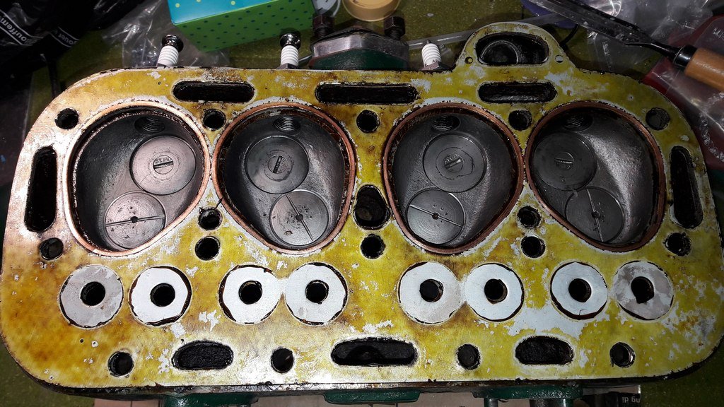

Décollage du joint. Pas de collage pleine surface côté culasse.

Une fois le joint de culasse enlevé, je trouve une surface bien nette sur le moteur. On voit bien que le joint a été encollé en totalité sur cette face. Fallait-il en faire autant côté culasse ?
Re: B12 torpédo tourisme
Joint de culasse face côté bloc cylindres avec la colle visible.

tu a éprouvè ta culasse en la mettant sous pression pour voir si il n'y a pas une cloison interne qui fui?

Oui elle a été éprouvée à 2 bars.
En principe c'est fait dans un bassin.
Je vois que toi aussi bergogliv tu as profité du mauvais temps !

et ton bloc moteur aussi tu las éprouvè? j ai vu des blocs avec la cloison d’échappement interne percé, direct a l'eau.

Non à ma connaissance le bloc n'a pas été éprouvé.
Je ne comprends pas ce que c'est que la cloison d'échappement interne. Tu pourrais illustrer ?
D'autre part le bloc est chemisé donc je ne voyais pas trop de risque à ce niveau.
Je me méfie plutôt du joint de culasse (planéité, collage). J'en recommande d'ailleurs un neuf.
J'ai l'impression que ce n'était pas étanche entre le joint et la culasse. Qu'en penses-tu au vu des photos ?
Merci pour ton aide, on s'occupe en attendant le printemps.

douve a écrit : 13 mai 2018, 21:51 Une fois le joint de culasse enlevé, je trouve une surface bien nette sur le moteur. On voit bien que le joint a été encollé en totalité sur cette face. Fallait-il en faire autant côté culasse ?
La colle c'est comme la culture: quand on en a pas assez on en met que d''un côté! :mrgreen:
Le dico des réparations dit que le joint est monté sans colle. Si colle il y a eu c'est peut-être qu'un doute existait déjà sur le joint?
En tout cas bravo! Saine occupation par ces journées humides.

je sait pas comment est fait le bloc des b12 mais sur ma B14 il y a un conduite d'admission qui le traverse, si se conduit est percé tu te retrouve avec de l'eau partout
Après un joint de culasse avec de la colle c'est louche, vérifies la planéité de la surface du bloc et de ta culasse.
La planéité du bloc et de la culasse me semble parfaite.
Par contre le joint ne m'inspire pas confiance.
J'en commande un tout neuf par précaution, j'élimine les résidus de colle côté moteur et culasse et je tenterai un remontage et essai.

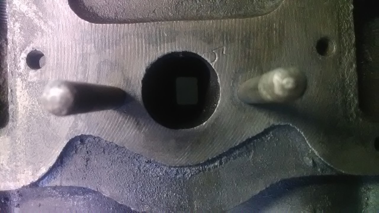

Schum22 pour te répondre, les tiges de culbuteurs laissent juste avec les percements du bloc.
J'imagine que c'est le même diamètre que les queues de soupapes d'origine.
Au dessus, les tiges de culbuteurs ne sont pas guidées, elles "nagent" dans le trou du joint de culasse et de la culasse elle même.
Tige de culbuteur de la 1ère soupape, toutes les autres sont retirées. ON voit qu'il y a un faible jeu, juste ce qu'il faut pour coulisser. Photo suivante la tige qui repose sur son poussoir
