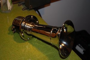

J'ai ce Klaxet sur ma B12
Est-ce un comme cela que tu cherches ?
Quelles dimensions cherches-tu exactement ?

Merci Douve mais ce n'est pas le même.
En fait c'est un klaxon comme celui présenté dans le livre 10HP de Bernard Laurent.
Il est dit dans ce livre que ces klaxons étaient produit par citroen.
Par contre aucune indication sur les dimensions.
Il n'y a rien de noté sur celui que j'ai acheté en bourse.
J'aurai besoin de connaître les dimensions suivante pour vérifier que c'est le bon :
longueur cornet
longueur totale
diametre cornet
diametre corps
J'avais lu une discussion mais qui n'était pas le titre du post, je n'arrive pas à mettre la main dessus, c'était peut-être en restauration.
Bonne journée
Christo

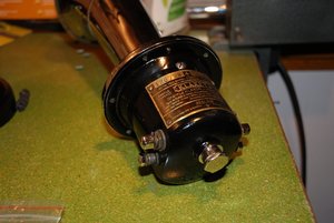

Je viens de démonter mon Klaxon pour le remettre en état.
A l'intérieur il est oxydé, le mécanisme n'est pas très atteint mais la tôle ronde l'est beaucoup plus.
Comment avez-vous fait ?
Est-ce que quelqu'un a remplacé cette tôle, elle fait 5/10 d'épaisseur mais j'ai l'impression que la matière n'est pas de la vulgaire tôle ?
Si vous avez dérouillé tout cela comment avez-vous fait pour évité que la rouille ne revienne ? Toutes ces pièce n'étaient pas peintes.
Christo

Pour traiter contre la rouille, tu peux faire tremper dans de l'acide phosphorique dilué à 20%. une couche gris-bleu va se former sur la pièce. Tu peux trouver le produit dans les magasins de brico.
Tu n'aurais pas quelque photos à nous montrer?

Merci pour l'idée de l'acide phosphorique, je n'y avais pas pensé alors que j'en ai un bidon de 5l.
Par contre est-ce que cela ne risque pas d’endommager le vernis de la bobine ?
Bonne soirée
Ch
Bonne soirée
Ch
Re: Klaxon B2 limousine
Il ne faut pas mettre le bobine dedans, seulement les autres pieces en tole. Si ton tole de vibreur est tres abimé. Peut-etre tu peut adapter la tole d'une claxon moderne?
