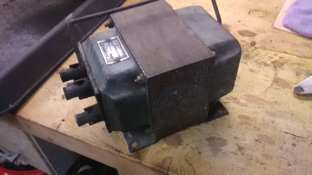

Bon l induit est terminé en gros, je fabrique mon grognard pour le tester, encore un truc a faire
Un vieux transformateur fera l affaire
