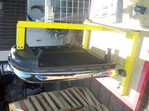

Pour tester l'étanchéité, j'ai souder la boite inférieure. Manque de bol comme j'ai été trop chiche (mais pas kebab) sur l'étain: y a fuites au niveau de certains tubes. Fo que je dessoude pour ressouder.

Quelques nouvelles du front. Il parait qu'échouer c'est progresser vers la réussite. Ces temps-ci, j'ai donc dû faire beaucoup de chemin…..
Toujours quelques problème d'étanchéité. le travail est subtil. Surtout avec le chalumeau que j'ai. c'est comme essayer de faire du carpaccio avec une tronçonneuse.

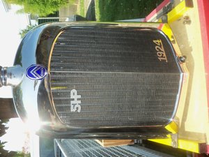

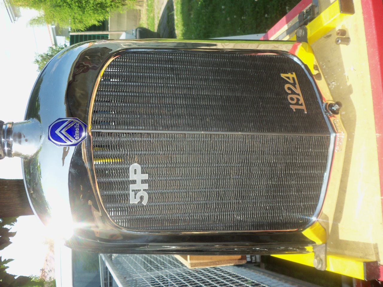

Bref. Parallèlement à mes travaux, j'ai découvert pas loin de chez moi un spécialiste de la 5HP, multirécidiviste de la restauration. Cool, bonne source de savoir et d'adresses. Il m'a montré ce à quoi doit ressembler le produit fini :
On notera l'astucieux système de stockage qui permet de préserver l'objet en attendant. Il faut dire qu'il est obligé : il a cinq 5HP "en cours".... :shock:

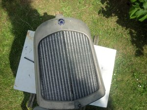

Le point le plus intéressant n'est pourtant pas là. J'étais venu le voir pour des pièces. Il en a profité pour me refiler une calandre dont il n'avait pas l'usage. J'avoue que la mienne posait problème. Elle ne rentrait pas. Je travaillais à corriger cela à coup de marteau sur les boites à eau.
Et là, miracle, la calandre (marque chausson) rentre comme un gant! Celle que j'avais, livrée avec le kit "Franken-b2" était une gallay…
Voilà à quoi cela va ressembler:
Enfin quand il sera étanche, fô faire preuve d'un peu d'imagination quoâ
