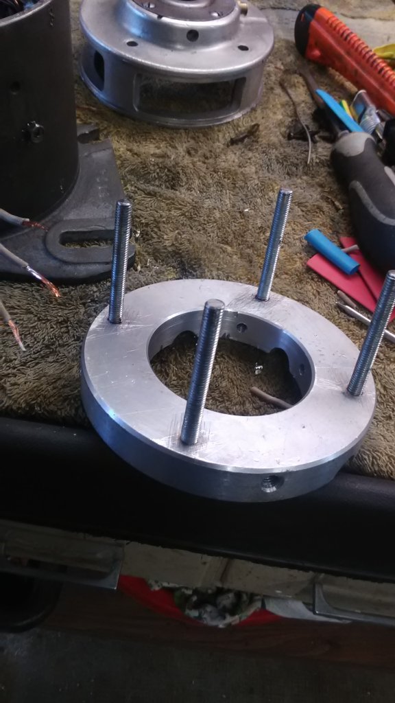

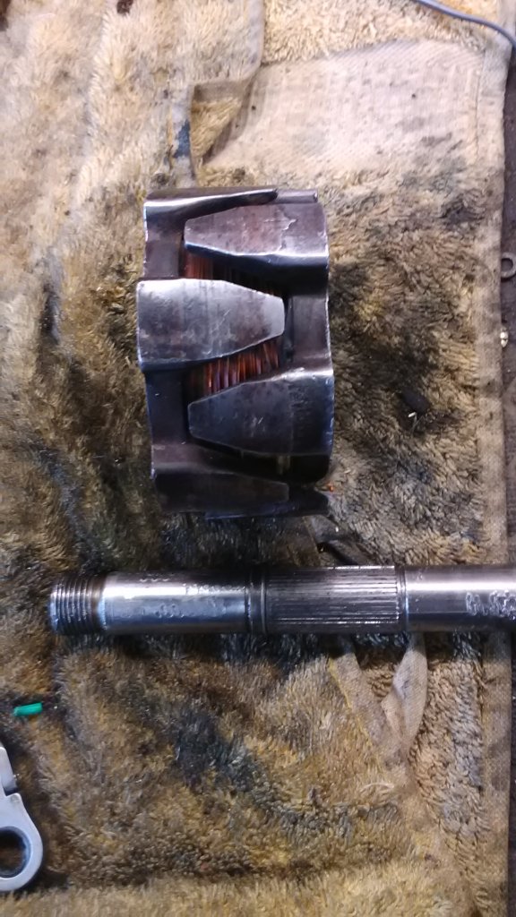

J ai rallongé l'axe du moteur mais j ai peur que ce soit trop légé, j ai donc entrepris la réalisation d'un axe complet qui supportera la bobine du Femsa a suivre.....

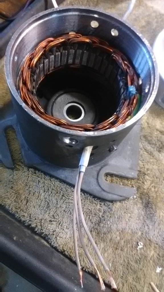

Rectification et montage du stator

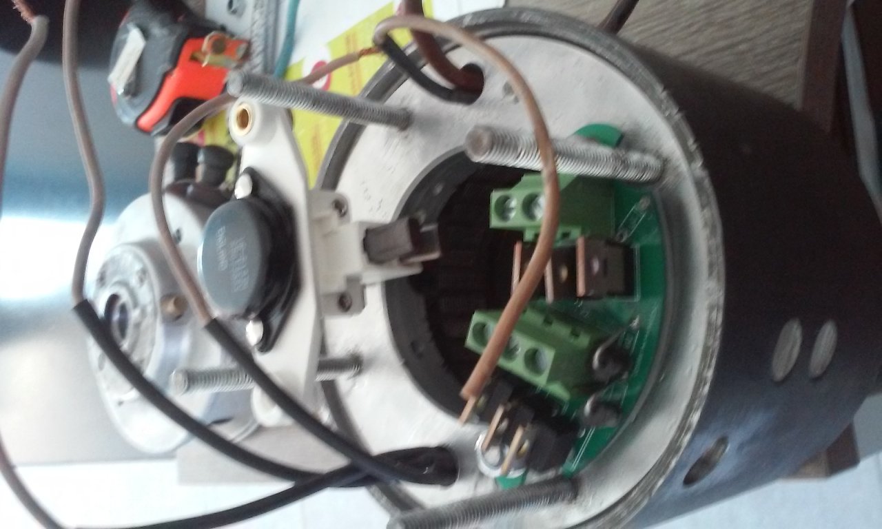

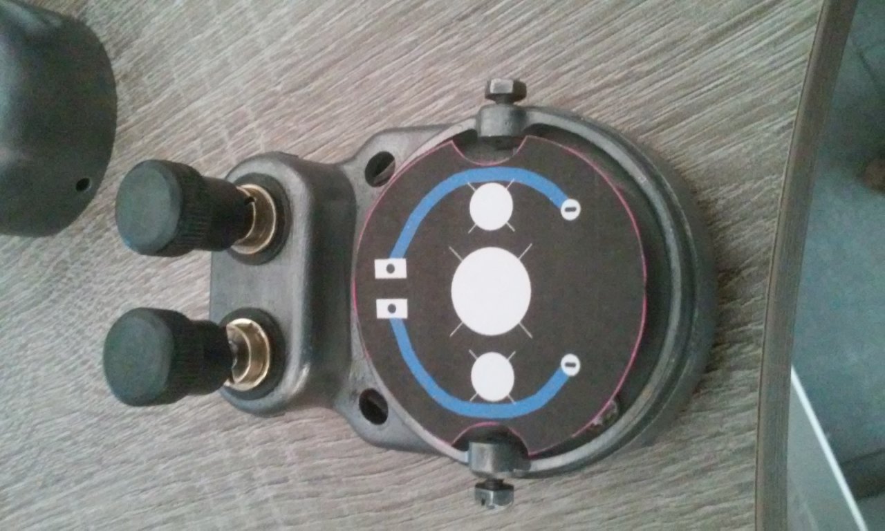

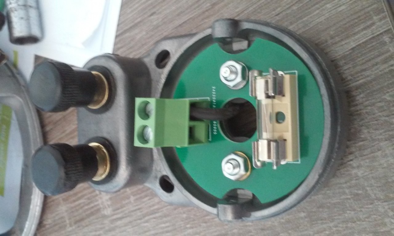

Bon je m' attaque au câblage et électronique de l’alternateur.
création d'un circuit imprimé pour le redressement et un autre pour le porte fusible du régulateur.
Le CI de redressement sera a l’intérieur de la dynamo et celui du porte fusible sera sous la coupole.
Messages : 393
Localisation : Gard
Re: B14 torpedo
Message par bergogliv »
Voila le circuit imprimé en place sous la coupole
Messages : 393
Localisation : Gard
Re: B14 torpedo
le circuit imprimé de la régulation en place

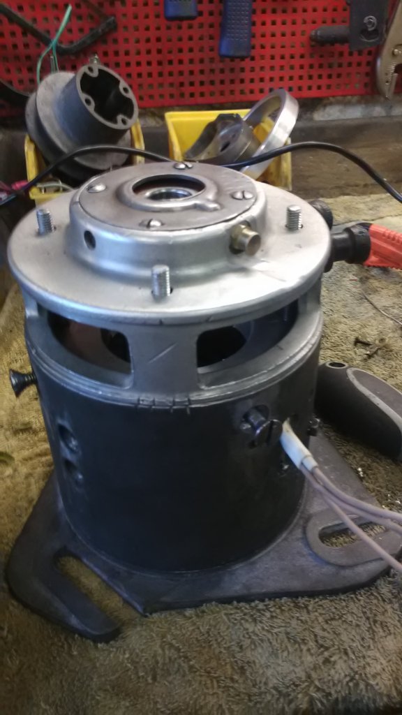

il faut que je case les balais

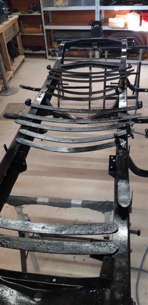

Je reprends le fil après quelques mois d absence, après un déménagement et la construction d'un garage me voila fin prêt a repartir dans l aventure :mrgreen:
Je met la suite de la dynamo en standby pour le moment.

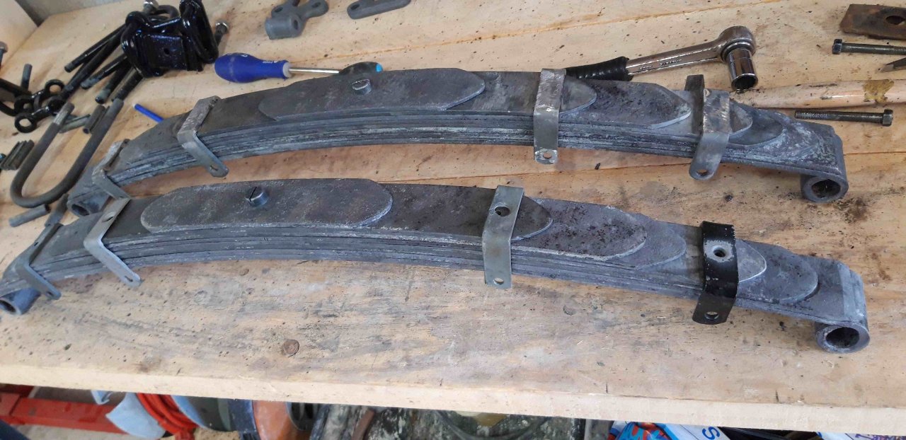

je poursuit mes ressorts avant et commence le train avant.
sablage
Dernière modification par bergogliv le 21 août 2020, 19:59, modifié 1 fois.
Messages : 393
Localisation : Gard
Re: B14 torpedo

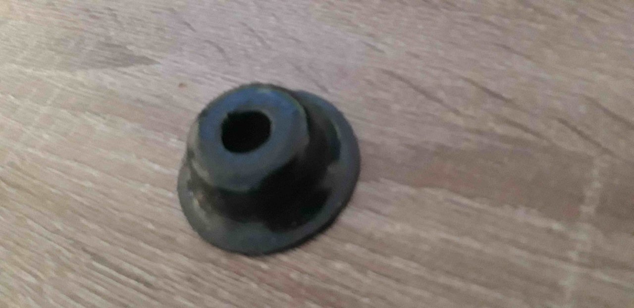

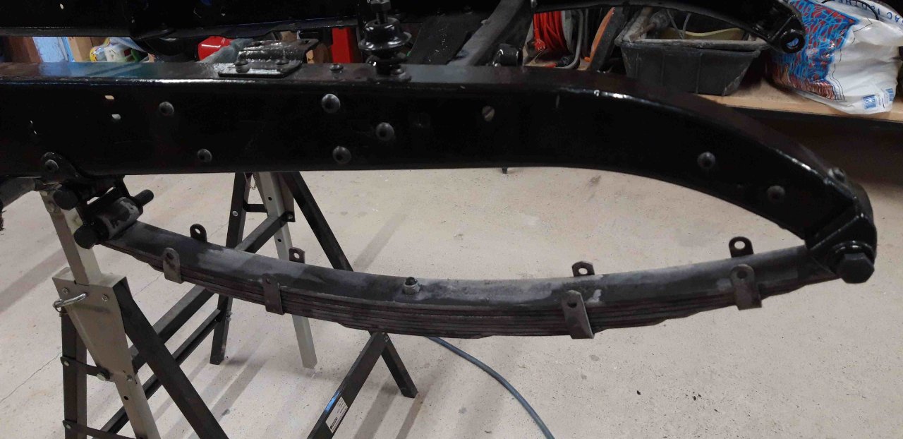

Bon pour les fixation des ressort sur le châssis j ai opté pour une nouvelle techno. :?:
La bague frité autolubrifiante :twisted:
Du coup plus de graisseur ça simplifie le montage et l entretien. De simple boulon feront l affaire pour les axes.

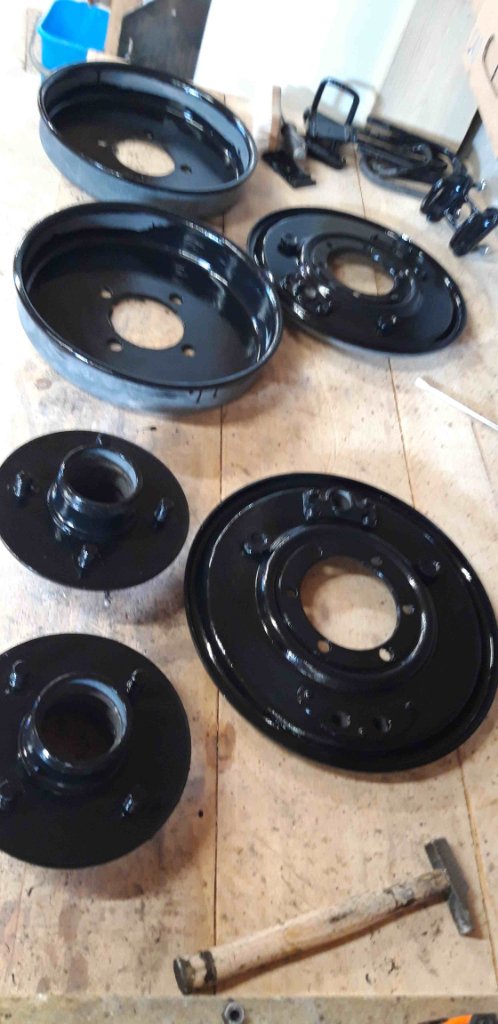

un peu de peinture
