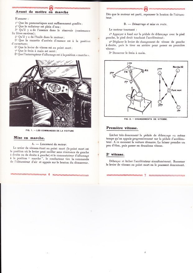

Je n ai jamais fait ça non plus et j’espère que ça m'arrivera bientôt, mais j aimerais bien être la quand tu essaieras.
voila la procédure donné sur la notice d 'entretient
