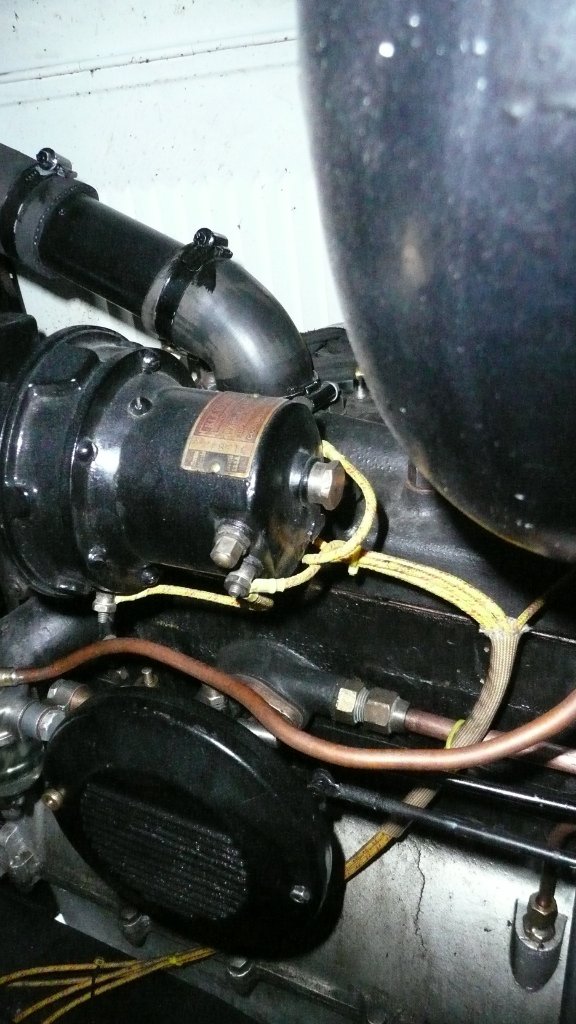

je sollicite votre aide pour savoir comment brancher le klaxonnet de nos B 14 .
si vous avez un schéma de branchement
le mien marché avant mais maintenant il me fait griller les fusibles, peu être est il en cour-jus ???
[attachment=1]klaxon.jpg[/attachment]
[attachment=0]klaxonet 2.jpg[/attachment]
branchement greu greu

Je pense que tu dois avoir un enroulement qui s'est mis en court jus.
Tu débranches tout et tu le testes à l'établi.
- Messages : 2834
Re: branchement greu greu
Le greu-greu c'est un vulgaire moteur à balais,qui entraine une roue à rochet.
L'autre celui de ville est un électroaimant comme les klaxons modernes.

après démontage voila la pièces qui est détérioré par le temps ....
je vais voir si on peut en refabriquer .... tous sont apparemment dans le même état ou proche ...
