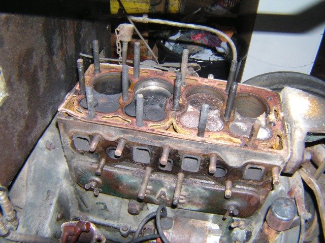

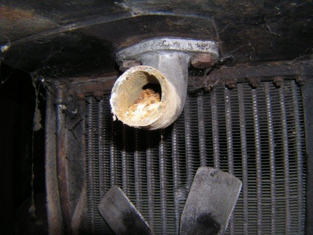

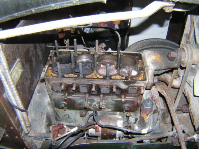

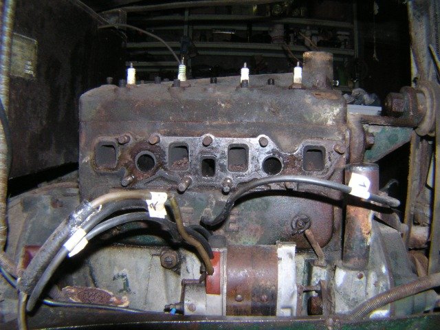

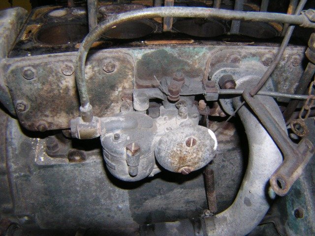

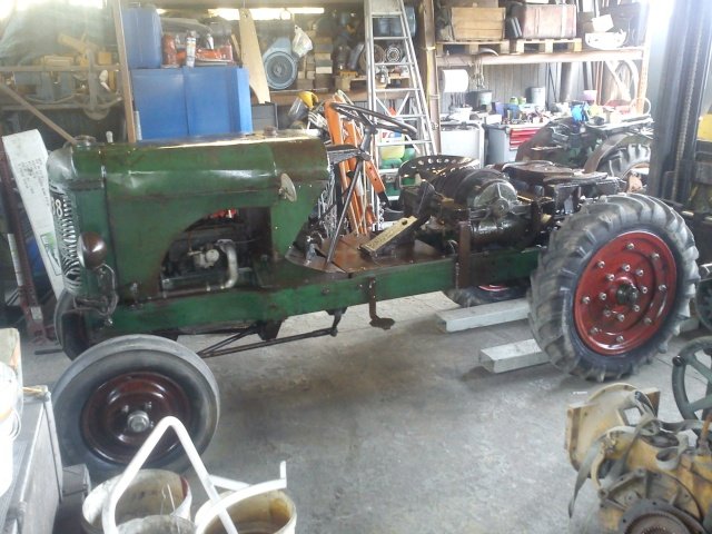

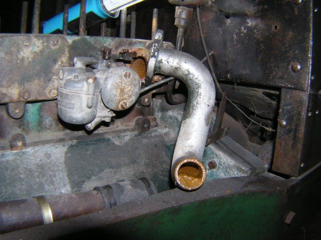

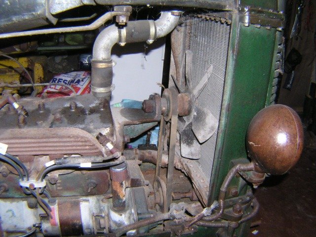

Vu le temps pourri, j'ai entrepris plus tôt que prévu la restauration et la remise en route du moteur De B 14 de mon tracteur Micromax. Ce matin déculassage afin de voir l'ampleur du chantier
Le Micromax:
Le moteur B 14
A suivre...!
Le Micromax:
Le moteur B 14
A suivre...!

Encore une question, sur le moteur côté gauche il y a le numéro suivant: 3805YP et sur le bas du deuxième cylindre: 1824, pouvez-vous me dire à quoi ils correspondent?
Merci! A plus
Marc
Merci! A plus
Marc
- Messages : 2806
Re: Restauration moteur B 14
Ca ne veut pas dire grand chose B14 Voltex
En revanche ton bloc cylindres c'est pas une Citroën mais un FAE (accessoiriste d’époque), il a donc été changé au cours de la vie de ta voiture.
Entre tous les joints de culasse des différents modèles de B14 il y a peu de différences, mais ceux appelés Voltex (ou mieux 30) sont adaptés à toutes les culasses et tous les blocs.
