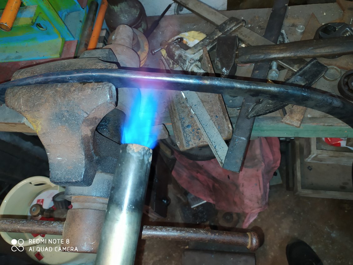

suite
, apré il faut tout bien redresser et bien aplanir la courbe vu que la tôle sera soudée dessus et bien régulariser la lèvre de bordure qui sera le guide pour la lèvre roulée du bord
reste à rouler les bords en espérant que ma courbure est bonneThierry Citroën B2 luxe (Gard)

Sur un vieux gazoline il y avait eu une explication sur le sujet.
Ils intégraient un fil d'inox pour solidifier le bord de l'aile.

je n'ai pas d'inox et je n’ai pas voulu laisser celui en laiton par crainte 'un phénomène électrolytique

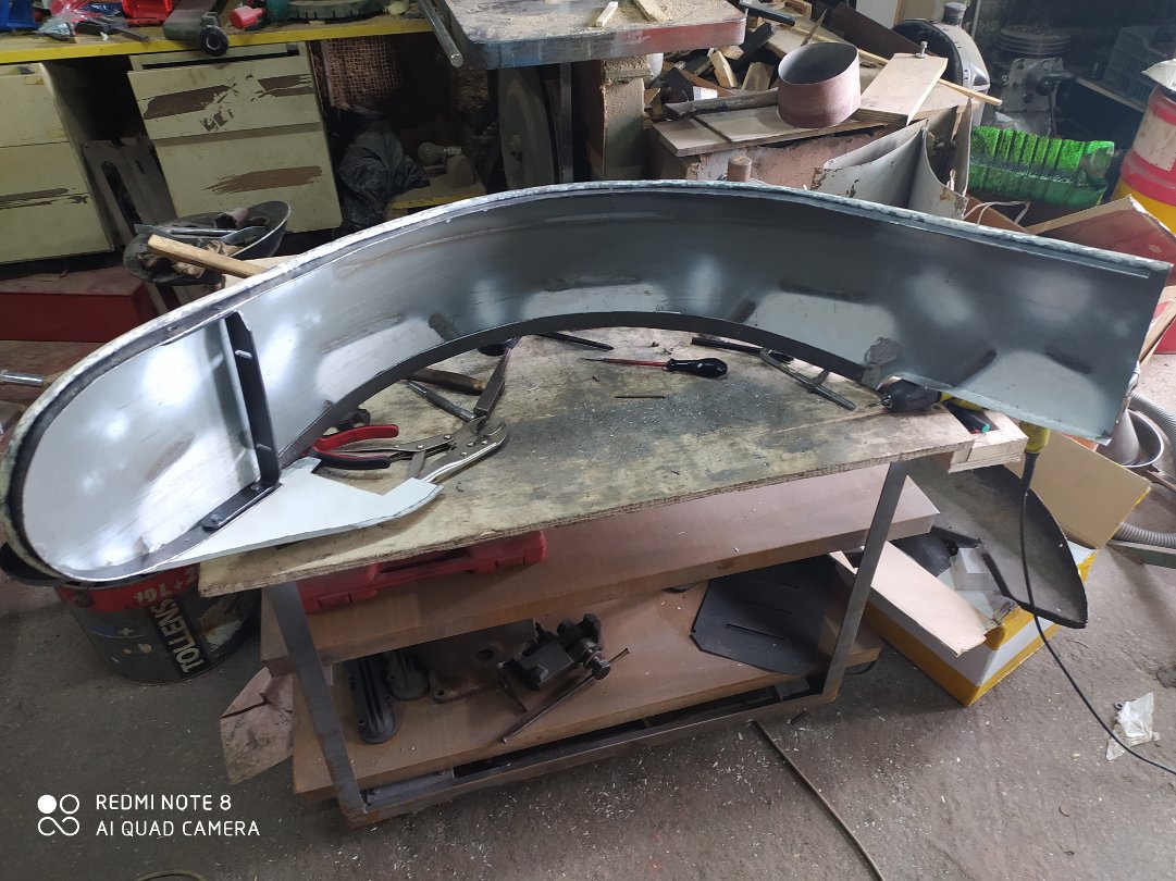

une finie ou presque ,reste le u de support d'aile et la tôle de renfort que je souderai après essai validé

ailes finies et essai sans le passage de roue et tôle non clouée

Super boulot bravo.
ça prend forme avec les ailes en place.

j'ai démonté mes passages de roue, au passage j'en ai refait un qui ne me plaisait pas puis cloué la tôle de ma carrosserie demain je repose les passage d'aile et je monte à blanc mes ailes histoire de voir si je peux les peindre

toujours sur mes aile arrières j'ai fini de clouer ma töle posé les passages de roue ,j'ai aussi fabriqué les support de bout d'ailes grâce aux plans et photos de Pascal
je vais essayer de les positionner pour voir leur emplacement exact...photos bienvenuesThierry Citroën B2 luxe (Gard)
