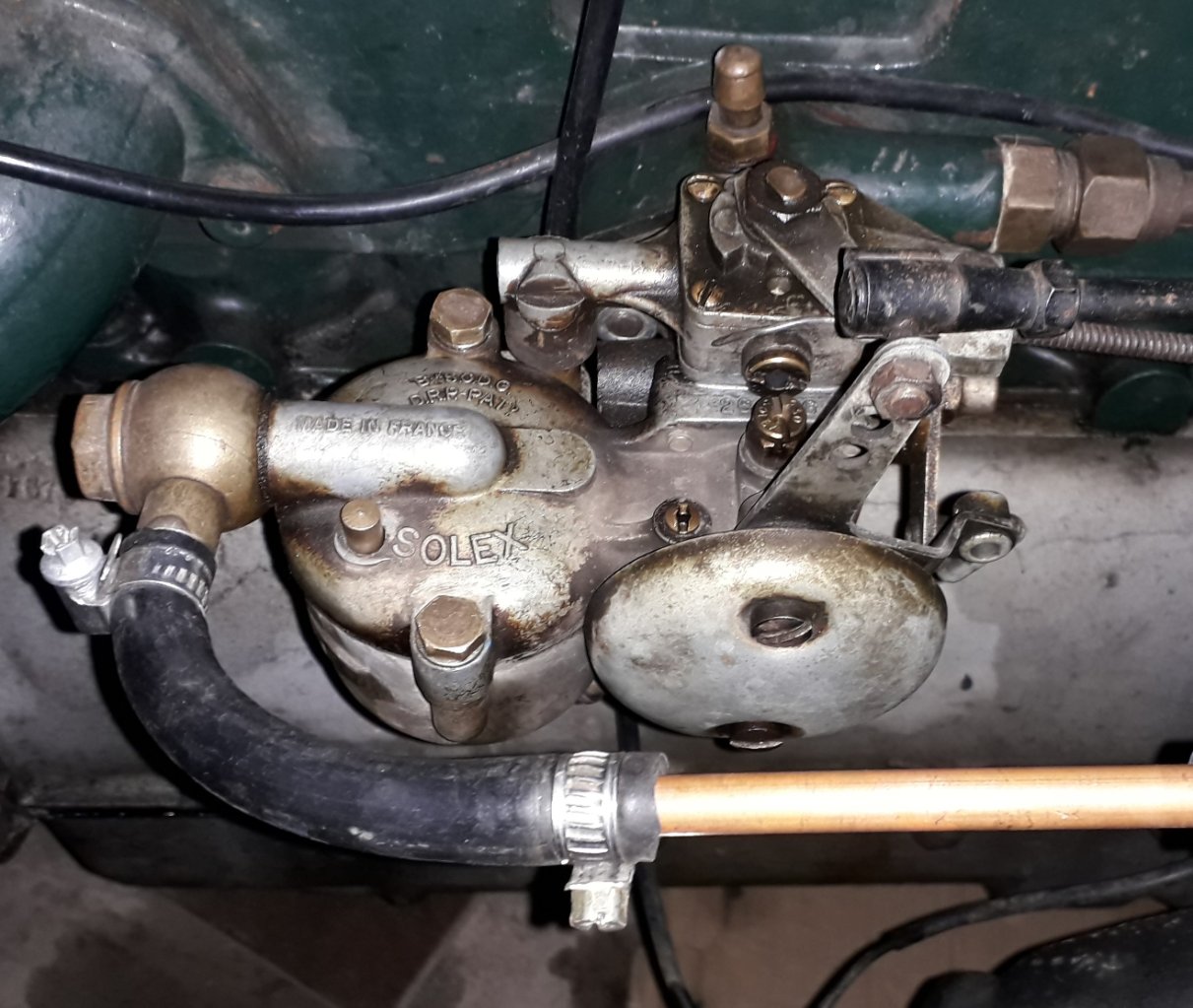

Mets nous des photos de ton environnement moteur pour qu'on réfléchisse au soucis.
Perso pour commencer je pense à un problème de carburation, donc mini réservoir propre directement sur le carbu avec servofrein déconnecté et pointeau vérifié.

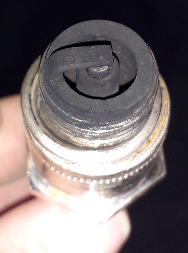

Lorsque la jeune fille ne veut pas démarrer et que je démonte les bougies, ces dernières sont bien noires et sèches.

-étincelle aux bougies?
-bougies humides ou seches?
Cela permettera d'aiguiller les recherches

Etincelles bougies ok
Elles sont sèches
Elles sont sèches

Il faur regarder si l'essence arrive dans le carbu/ dans la cuve
Au moment de la panne, si l'on fait dégueuler l'essence de la cuve du carbu, est ce qu'elle démarre?
Re: démarrage difficile
L'essence arrive bien au carbu
Si je fait dégueuler l'essence au carbu elle ne démarre pas mieux
