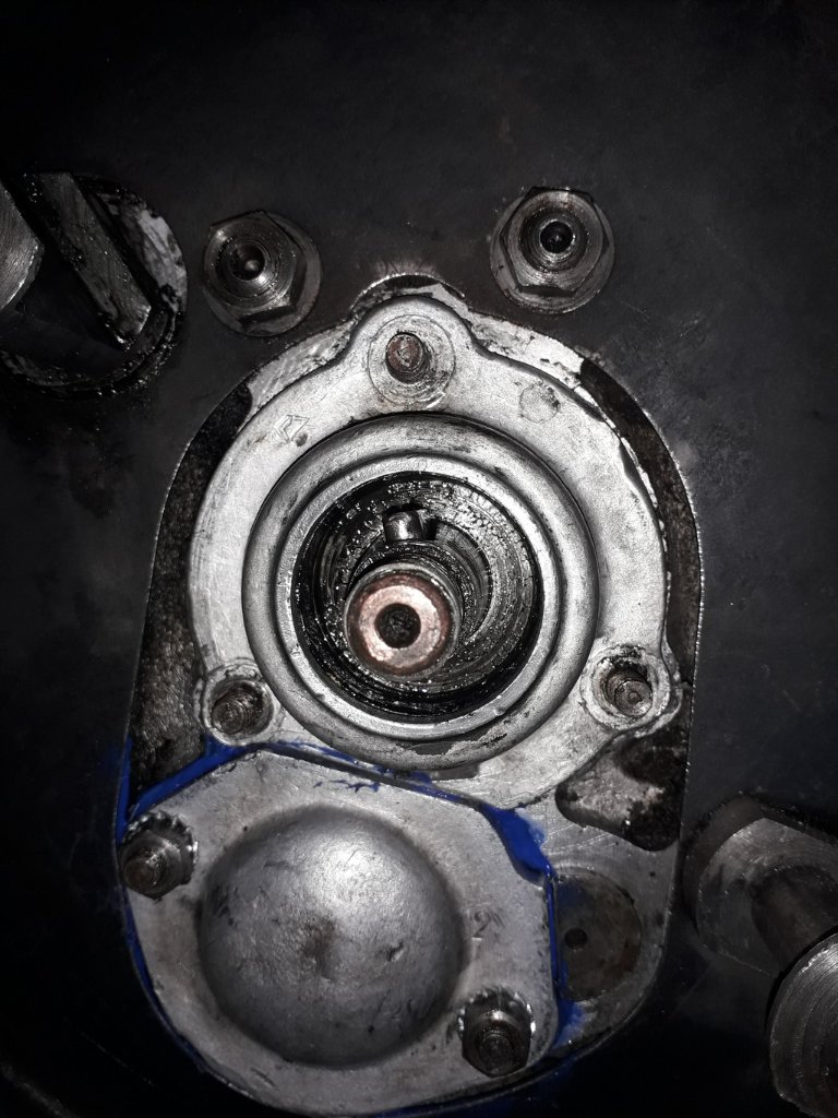

Chers amis,
Je suis en train de refaire les garnitures de freins sur le tambour derrière la BDV de ma B10
Elles étaient grasses suite à une fuite d'huile derrière la poulie emmanchée conique sur l'arbre de sortie de boite ( raccordement tube de transmission)
J ai mis un joint spi de diam 40mm épaisseur 4 mm pour combler le petit vide entre bord poulie et carter de l'arbre .
La fuite subsiste légèrement mais suffisemment pour que les garnitures soient à nouveau grasses.
Impossible de savoir comment était monté le joint à cet endroit et sa nature ( rondelle feutre ... autre ?°
Merci de votre aide

Re: FREINAGE B10 étanchéité BDV /poulie transmission
( suite ma question )
Je lis dans RTA que certains modèles étaient équipés d une turbine de renvoi d'huile et d'autres pas . Impossible d'en savoir plus...Je ne vois pas de turbine sur la mienne.
Mon idée est de mettre une rondelle feutre de 40 mm ( diam axe poulie) 4 mm épaisseur entre le chapeau boulonné en alu ( sorte de carter de sortie de l'axe primaire ) et la poulie de transmission. Un feutre bien graissé évidemment.
et remplir la boite avec de la SAE 140 ( 50 cl seulement pour eviter trop de projections sur l arbre primaire)
Qu 'en pensez vous ?
L' huile de boîte peut fuir dans le frein de transmission par le passage de clé de frein et par la sortie de l' arbre primaire.
J' ai monté des roulements étanches en entrée et sortie de boîte. C ' est efficace.
Sur une B10, je pense qu' il devrait y avoir une turbine de retour d' huile ; mais lorsqu' on recule, la turbine rejette l' huile vers le frein ... elle a donc , peut - être été enlevée.
Il reste donc la solution des roulements étanches.
Re bonjour,
Pour rendre étanche la sortie de clé de frein, on peut souder un tube de cuivre entre les deux manchons internes, dans la boîte
Plus simplement, on peut remplacer le tube en cuivre par un morceau de tuyau d' eau en nylon armé, fixé par deux colliers sur les manchons, en laissant du jeu entre l' axe de la clé et le tuyau,
Je n'ai pas une goutte d' huile dans mon mécanisme de frein
Bon courage,
Bon courage,
Momo,
Merci de tes explications et surtout bravo pour ton professionnalisme ! J admire ton savoir faire et tes astuces. Les photos et les textes sont très explicites .
Mais c est quand même curieux que Citroen n'ait pas mieux conçu cette boîte avec une protection des garnitures qui sont juste derrière...
Je n ai pas ton outillage ni ta compétence mais je vais essayer . Je n avais pas du tout pensé à une fuite par la clef de frein en effet....trop bête.
BIEN CORDIALEMENT
BIEN CORDIALEMENT
Bon, me revoilà...
Le joint spi entre la poulie et la boîte, à la sortie de l'arbre primaire ne règle pas le problème. Avec une rondelle de feutre non plus.
J'ai donc opté pour le joint de cuir que j' ai trouvé sur internet... en tant que "joint de pompe à eau à bras "....( mano mano je crois). Il faisait exactement 40mm de diamètre et 4 mm épaisseur, exactement les dimensions recherchées. Il a fallu quand même découper tout la collerette cuir extérieure qui ne servait à rien.
Quant au tuyau à enfiler sur la clef de frein c' était galère car je n avais pas tombé la boîte et il n y avait pas assez de recul possible de la clef de frein qui butait sur la traverse chassis. Le tube avait une rigidité telle qu'on y arrivait pas bien...Par ailleurs, l' il n y a pratiquement pas d'espace entre le carter et l'axe en cuivre pour pouvoir enfiler le tube...Bref, j' ai triché sur la longueur du tube que j ai fixé avec un serflex sur le tube cuivre coté embrayage. Quant au tube protection , le seul que j ai trouvé qui convienne est je crois en caoutchouc et non plastique/ nylon. On verra si cela pose un problème de compatibilité avec l huile .
Enfin, je me suis aperçu que le couvercle de boîte était légèrment dévissé coté tambour de frein et que l huile avait pu suinter de ce côté là.
Bref, ça ne goutte plus du tout en dessous de la voiture ...Ouf !
merci pour vos conseils
