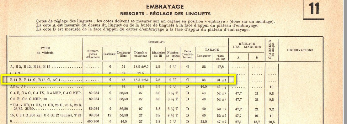

Re: Ressorts d'embrayage
La doc donne ça aussi
