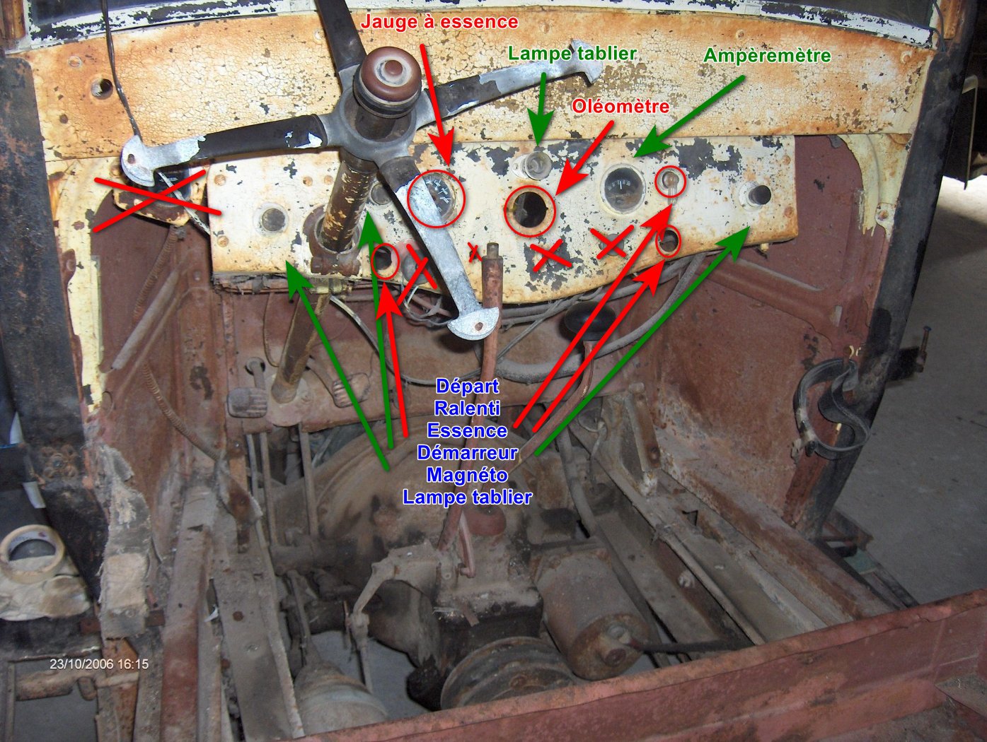

Voici une photo avant que je l'achète, je ne sais pas si ce qui est placé est bon???!
Messages : 3312
Re: Compteurs
Donc cette planche de bord est bien celle d'un utilitaire, en revanche il y a un peu de ménage à faire
Du coté la la référence de l'époque

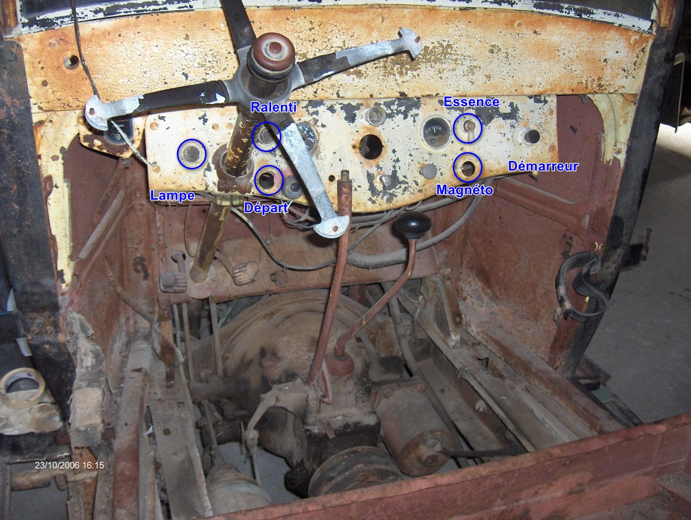

Et voici ta photo que j'ai corrigée, en revanche ce que je ne sais pas c'est l'ordre exact des boutons (je ne suis pas spécialiste de la B14G), ce qui est en rouge n'est pas bon (à boucher ou changer), ce qui est vert semble cohérent.

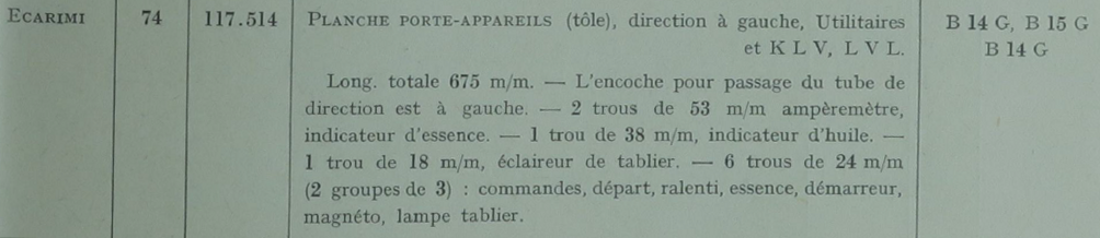

Voilà la configuration que l'on doit avoir (à confirmer)
Voici ce que j'ai trouvé sur le net

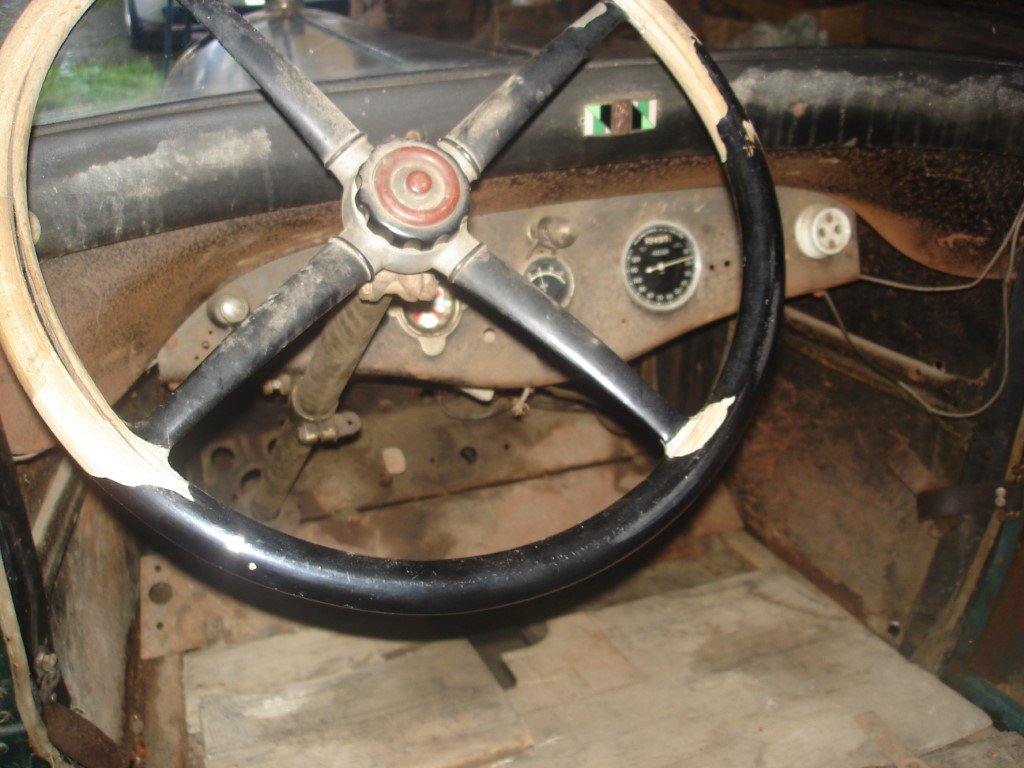

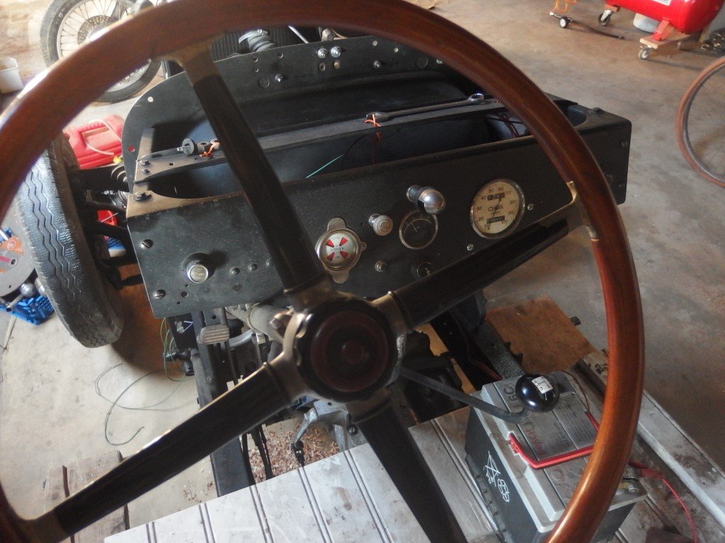

Voici une photo de la planche de bord de ma B14 lors de l'achat.
Qui n'est ni un utilitaire car compteur ni un classique bloc de berline.
voici un fac-simile de différentes planches de bord:

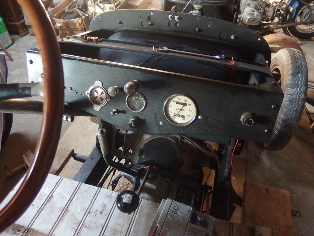

Après légère reno, ca donne ça, mais les boutons ne sont pas définitifs(provisoire pour pouvoir démarrer etc):
ma planche a un compteur (pas encore remis sur la dernière photo), a l’époque il était en rénovation, la carcasse zamac ayant explose.... je vais essayer de trouver un meilleure photo, avec compteur....
Messages : 304
Localisation : 29
Re: Compteurs
Message par athel »
voila ce que j'ai, avec un oleometre qui pisse l'huile (Zamac), il faut que j'en trouve un en bronze/laiton...

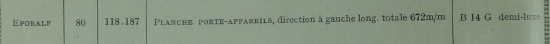

Athel ta voiture est clairement une B14G "demi-luxe", version simplifiée.
Elle n'a pas de jauge à essence, ni de commande de robinet d'essence, évidemment pas de compteur ni d'éclairage du tableau de bord.
La planche de bord

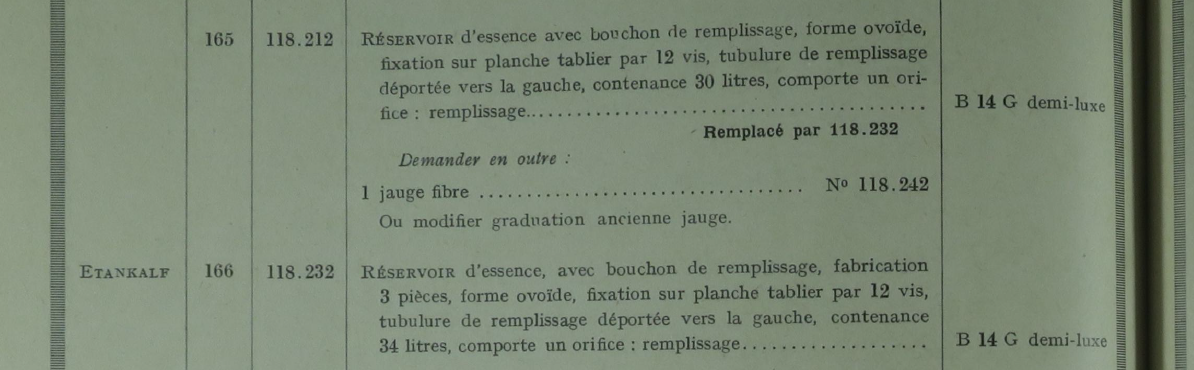

Et le réservoir qui lui est spécifique
Ce n'a rien à voir avec celle de Chama qui est un utilitaire

AAAAAhhh, bon, depuis le temps que je cherche a savoir ce qu'est mon modèle...car il est différent (tableau de bord/jauge et autres détails de finition (bois de portière, klaxon poire etc) de ce qui est en général restauré.
bon, donc je sais maintenant que j'ai une berline 6 glaces demi luxe...
Une chance, elle a échappée a la transformation en pick-up/tracteur, mais pas a l'ouverture d’un coffre....
bon, merci en tout cas.
Messages : 3312
Re: Compteurs
Je l'ai découvert un peu par hasard en cherchant ces histoires de tableaux de bord.
Les dictionnaires ont quelques références spécifiques pour B14 G demi luxe car par exemple les instruments sont différents, le réservoir (et son robinet d'essence façon plomberie), la batterie n'est pas la même, elle n'est pas dans les coffres mais sur un support dédié, les fils de bougie ne passent pas dans le tube nickelé (comme sur les B12 et plus anciennes)
Elle existait sous 2 carrosseries : berline (4 glaces) et conduite intérieure (6 glaces)
